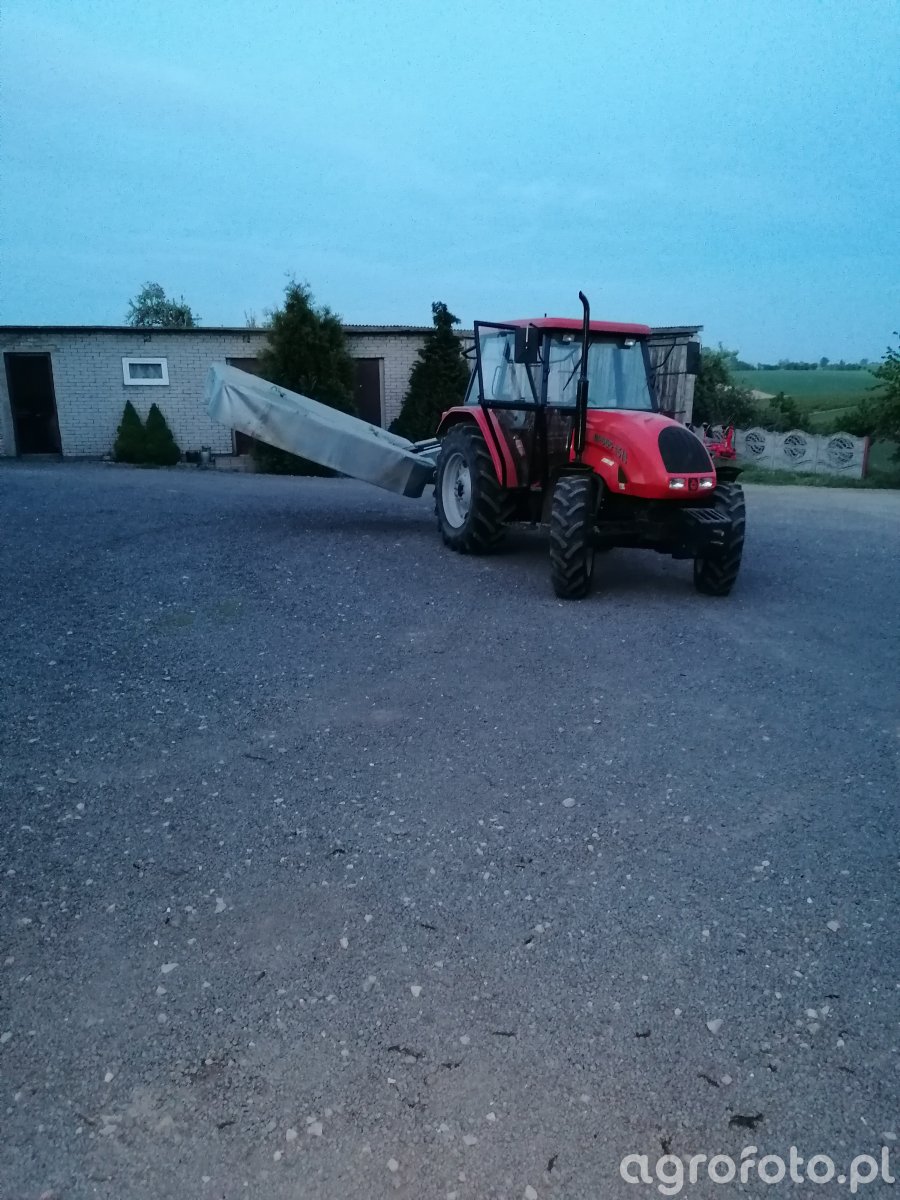

Witam panowie jak zawsze pomagacie w rozwiązaniu problemów 👍 mamy problem od nowości z kosiarka może nie taki problem jak wątpliwość czemu dyskową kosiarka marki talex wysoko kosiarka trawę? Czy może źle ustawione coś jest? (To jest nasza pierwsza dyskówka) czy poprostu po polskiej marce nie ma czego się spodziewac🤣🤣 i przy nawracaniu jak się ją podnosi płoza ślizgająca wyrywa zawsze ziemię. Jeśli ktoś mógłby pomóc będziemy wdzięczni 😀
Ja u siebie podnoszę hydrauliką listwę na uwrociach a podnośnik zależnie od trawy,jak jade pierwszy raz to mam wyżej a jak już jeżdżę po koszonym to niżej ale nie opuszone całkowicie tylko tak do połowy całkowicie cały cas na takim samym poziomie,podnosnikiem raczej się nieda bo listwa poziomuję się do terenu ,podnośnikiem podnieć to koniec listwy się nie podniesie bo to pływa.

trzeba skręcić na łączniku i będzie ciąć niżej
Powiem Ci kolego łącznik skręcam do końca. Ale może faktycznie wyżej koszą dyskówki a też chyba firma robi robotę może listwy są różnej grubości no niewiem
to masz pewnie za dlugi łacznik centralny
