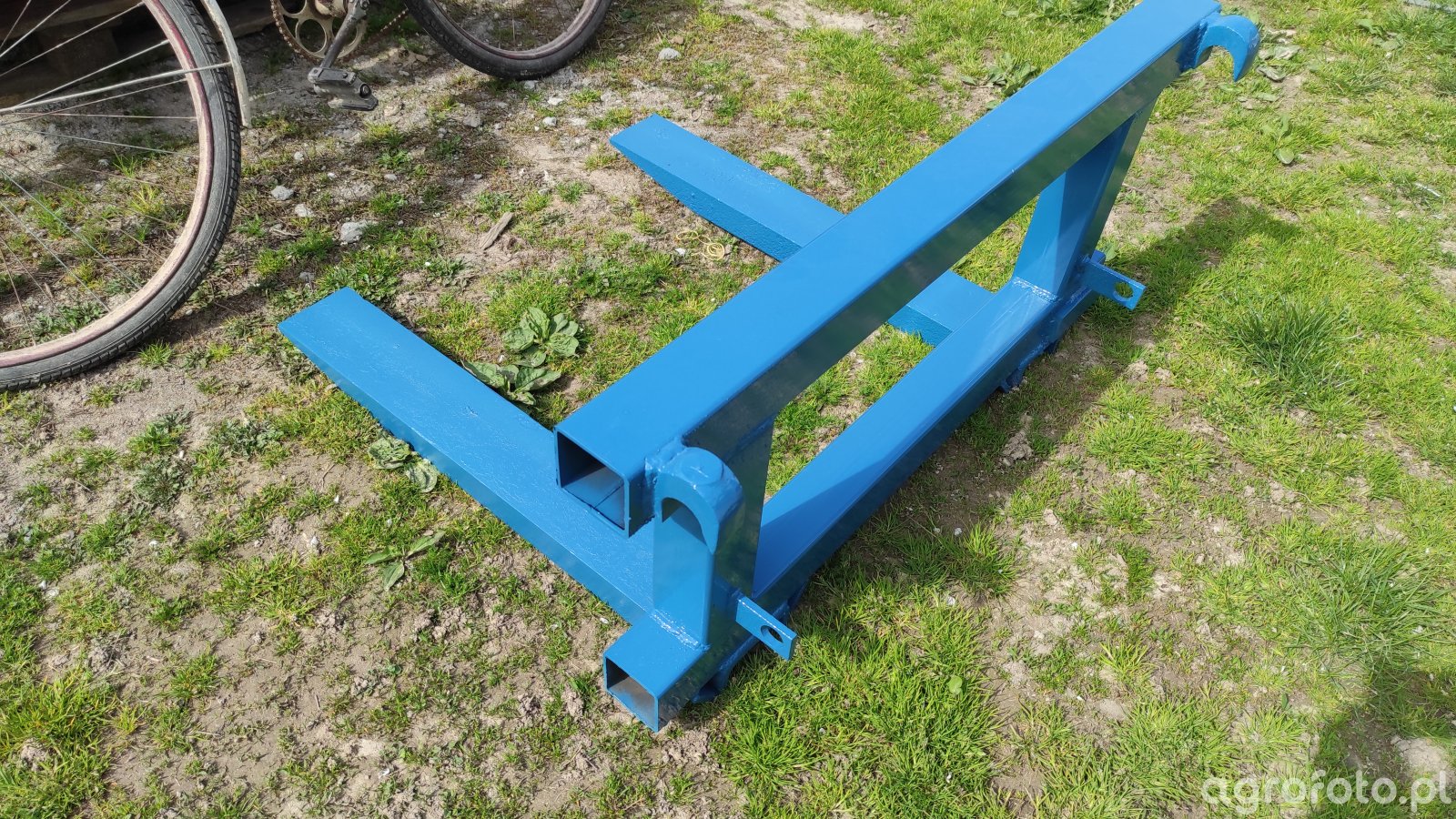

Jak myślicie ile można dygnąć takimi widłami, podniosę chociaż skrzyniopaletę z bobem? Ceownik 120 i profil 80x80x4
Właśnie po to niektórzy się uczą, żeby wiedzieć, jak zaprojektować nawet tak pozornie prostą konstrukcję i jak ją pospawać.
1) Pionowy profil nie jest w osi działania siły.
2) Spawy w poprzek profilu - żaden profil tego nie utrzyma, otworzy się jak puszka sardynek.
3) Nie widać jak są położone spawy od dołu na łączeniu wideł z ramką, ale podejrzewam, że podobnie głupio.
