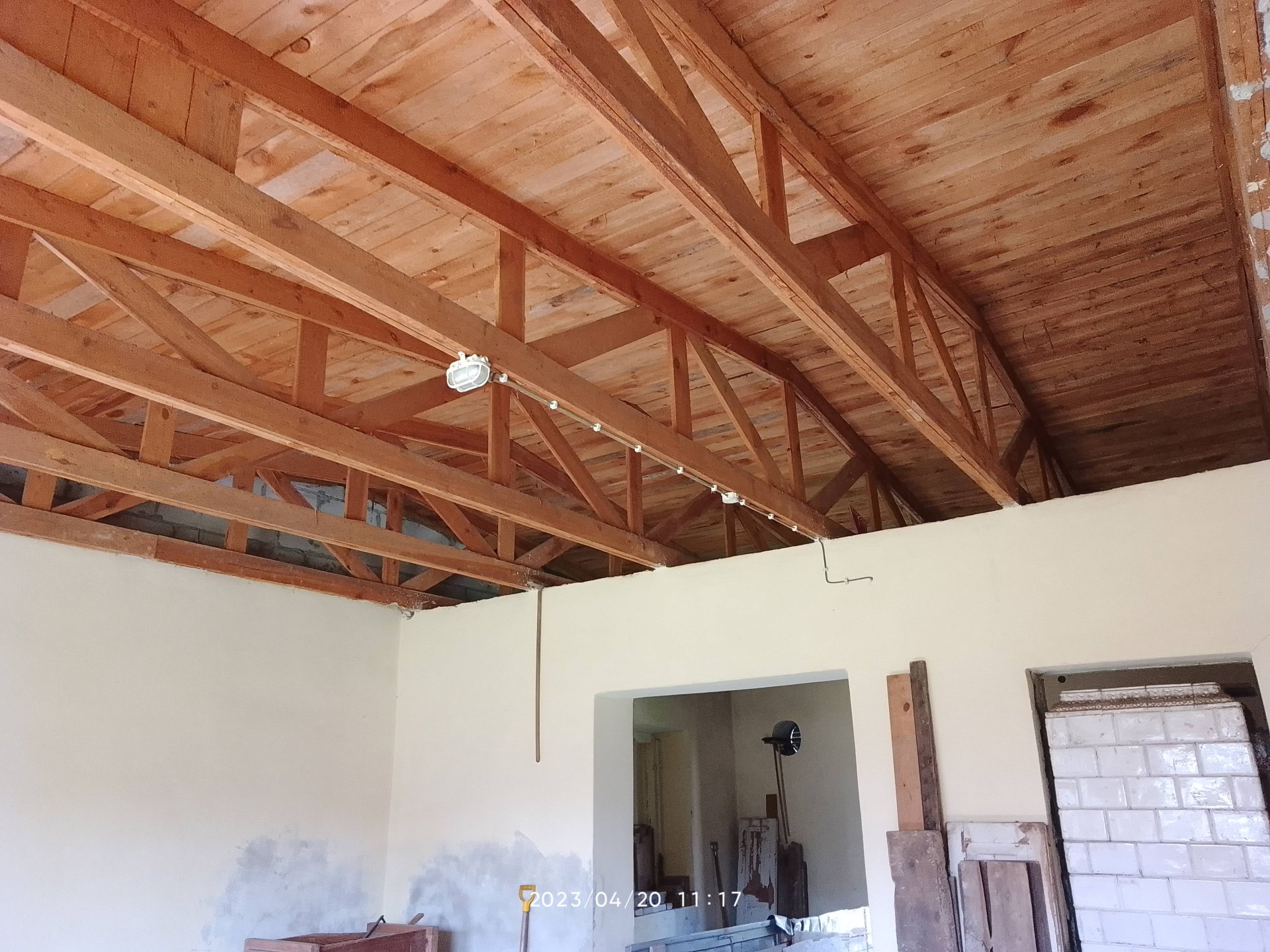

rolniku360 279 Opublikowano 27 Kwietnia 2023 Ale wiązary czemu tak a nie bindry? Odnośnik do komentarza https://www.agrofoto.pl/forum/gallery/image/825984-john-deere-6130r-6630-premium/#findComment-3044096
Mateo98 35 Opublikowano 27 Kwietnia 2023 rolniku360 napisał:Ale wiązary czemu tak a nie bindry? sprecyzuj pytanie. w Wiązary to to samo co bindry 😉 Odnośnik do komentarza https://www.agrofoto.pl/forum/gallery/image/825984-john-deere-6130r-6630-premium/#findComment-3044100
Gość Opublikowano 27 Kwietnia 2023 Porównywałeś koszt drewnianej konstrukcji vs metalowe? Co ile m rozstawione? Teraz stawiam halę że stalowym dachem, rozstaw dźwigaròw co 5m. Na 25mb wchodzi 4 dźwigary po około 500kg. Wydaje mi się że koszt i waga drewna większa. Odnośnik do komentarza https://www.agrofoto.pl/forum/gallery/image/825984-john-deere-6130r-6630-premium/#findComment-3044113
XTRO 1981 Opublikowano 27 Kwietnia 2023 jak masz swój las to koszta są całkiem inne Odnośnik do komentarza https://www.agrofoto.pl/forum/gallery/image/825984-john-deere-6130r-6630-premium/#findComment-3044122

michalek404040 25 Opublikowano 27 Kwietnia 2023 Najglupsze rozwiazanie konstrukcji dachu. Ograniczenia w wysokosci na wlasne zyczenie Odnośnik do komentarza https://www.agrofoto.pl/forum/gallery/image/825984-john-deere-6130r-6630-premium/#findComment-3044150
pawel656 185 Opublikowano 27 Kwietnia 2023 Niby tak, ale tu ma na oko z 6 m ściany i taką wieltonkę jak widać tam z tyłu bez problemu wykipruje. Głupszym rozwiązaniem są te wsporniki ukośne od ziemi (nie wiem jak się fachowo nazywają) zabierające przestrzeń manewrową. Odnośnik do komentarza https://www.agrofoto.pl/forum/gallery/image/825984-john-deere-6130r-6630-premium/#findComment-3044157
Tomek001 11 Opublikowano 27 Kwietnia 2023 Agrest napisał: Porównywałeś koszt drewnianej konstrukcji vs metalowe? Co ile m rozstawione? Teraz stawiam halę że stalowym dachem, rozstaw dźwigaròw co 5m. Na 25mb wchodzi 4 dźwigary po około 500kg. Wydaje mi się że koszt i waga drewna większa. jaka szerokość budynku? Odnośnik do komentarza https://www.agrofoto.pl/forum/gallery/image/825984-john-deere-6130r-6630-premium/#findComment-3044160
Gość Opublikowano 27 Kwietnia 2023 Mój 15m Odnośnik do komentarza https://www.agrofoto.pl/forum/gallery/image/825984-john-deere-6130r-6630-premium/#findComment-3044162
Mateo98 35 Opublikowano 27 Kwietnia 2023 (edytowane) 2 godziny temu, Agrest napisał: Porównywałeś koszt drewnianej konstrukcji vs metalowe? Co ile m rozstawione? Teraz stawiam halę że stalowym dachem, rozstaw dźwigaròw co 5m. Na 25mb wchodzi 4 dźwigary po około 500kg. Wydaje mi się że koszt i waga drewna większa. Metalowa konstrukcja nie wchodziła w grę ponieważ przy drewnie pracujemy i mamy do niego dostep przez cały rok i nawet jak by ktoś był zainteresowany Drewnem na dach to zapraszam na priv 😁 Jeśli dobrze pamiętam to rozstawione co 90cm 54 minuty temu, michalek404040 napisał: Najglupsze rozwiazanie konstrukcji dachu. Ograniczenia w wysokosci na wlasne zyczenie Czemu tak uważasz? Nie widzę aby ta konstrukcja jakoś mnie ograniczała, ściany mają ponad 6m, na spokojnie ładuje w środku wywrotkę 50m³ 38 minut temu, pawel656 napisał: Najglupsze rozwiazanie konstrukcji dachu. Ograniczenia w wysokosci na wlasne zyczenie Tak, około 6.20 mają ściany 31 minut temu, Tomek001 napisał: jaka szerokość budynku? 15x40 Edytowane 27 Kwietnia 2023 przez Mateo98 1 Odnośnik do komentarza https://www.agrofoto.pl/forum/gallery/image/825984-john-deere-6130r-6630-premium/#findComment-3044171

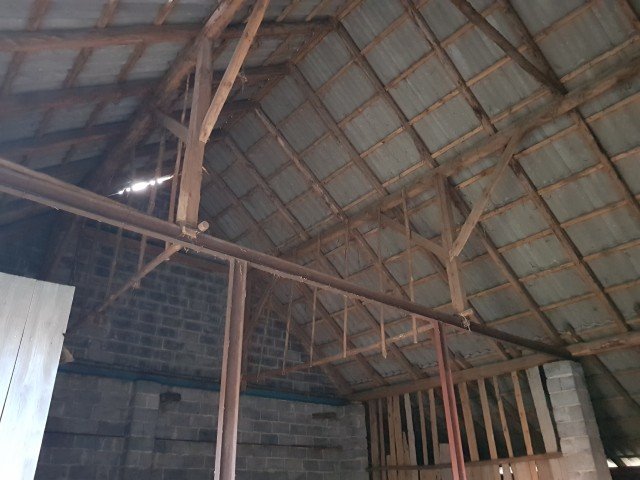

pedro2 10958 Opublikowano 27 Kwietnia 2023 Sochy. Czy głupsze... Zależy jaki kto ma sprzęt i na co magazyn. Na sochach na pewno połowa materiału zaoszczędzona w porównaniu do tego ☝️ jak nie lepiej. A co byście panowie polecili do stodoły zamiast drewnianych bali 12m szerokość 42 długo. Lasu oporowo. Ale takiej kratownicy to nie chcę. Sochy odpadają bo słupy z cegły białej w środku beton, ale cegła to cegła. Nie chcę lać nowych słupów. Dwa dwuteowniki zespawane obok siebie na długości 12m to raczej nie utrzyma Odnośnik do komentarza https://www.agrofoto.pl/forum/gallery/image/825984-john-deere-6130r-6630-premium/#findComment-3044172

pedro2 10958 Opublikowano 27 Kwietnia 2023 31 minut temu, pawel656 napisał: Niby tak, ale tu ma na oko z 6 m ściany i taką wieltonkę jak widać tam z tyłu bez problemu wykipruje. Głupszym rozwiązaniem są te wsporniki ukośne od ziemi (nie wiem jak się fachowo nazywają) zabierające przestrzeń manewrową. Odnośnik do komentarza https://www.agrofoto.pl/forum/gallery/image/825984-john-deere-6130r-6630-premium/#findComment-3044174

tytanowyJanusz 5446 Opublikowano 27 Kwietnia 2023 U nas mamy sochy i nie narzekamy. Sporo znajomych mających słupy na środku zrobiło w sochy i zadowoleni że w budynku ósemki można kręcić ciągnikiem z ładowaczem. A na magazynku na zboże mamy taką kratownicę: 2 Odnośnik do komentarza https://www.agrofoto.pl/forum/gallery/image/825984-john-deere-6130r-6630-premium/#findComment-3044188
radekz200 10169 Opublikowano 27 Kwietnia 2023 36 minut temu, pedro2 napisał: Sochy. Czy głupsze... Zależy jaki kto ma sprzęt i na co magazyn. Na sochach na pewno połowa materiału zaoszczędzona w porównaniu do tego ☝️ jak nie lepiej. A co byście panowie polecili do stodoły zamiast drewnianych bali 12m szerokość 42 długo. Lasu oporowo. Ale takiej kratownicy to nie chcę. Sochy odpadają bo słupy z cegły białej w środku beton, ale cegła to cegła. Nie chcę lać nowych słupów. Dwa dwuteowniki zespawane obok siebie na długości 12m to raczej nie utrzyma pokaże Ci jak to sie robi 😛 po środku dwuteownika spawasz około 1m do dołu dwuteownik do tego po 2 druty 12 do każdej strony i będzie trzymać taka ala kratownica Odnośnik do komentarza https://www.agrofoto.pl/forum/gallery/image/825984-john-deere-6130r-6630-premium/#findComment-3044193
pedro2 10958 Opublikowano 28 Kwietnia 2023 Jakoś ciężko mi to sobie wyobrazić. Pokaż 🤔 jak od dołu? To równie dobrze można słup postawić bo i tak pod tym nie przejadę ciągnikiem Odnośnik do komentarza https://www.agrofoto.pl/forum/gallery/image/825984-john-deere-6130r-6630-premium/#findComment-3044264
radekz200 10169 Opublikowano 28 Kwietnia 2023 jak zrobią to ci pokaże 😛 słup jest do ziemi a to tylko nie cały metr opuszczone Odnośnik do komentarza https://www.agrofoto.pl/forum/gallery/image/825984-john-deere-6130r-6630-premium/#findComment-3044273

pedro2 10958 Opublikowano 28 Kwietnia 2023 (edytowane) No ok, ale u mnie metr wystarczy żebym nie przejechał traktorem pod tym. A od góry się nie da? Jaką rozpiętość masz w tym budynku? U mnie jest tak jak na foto konstrukcja dachu, tylko jeden słup na środku. Jest opcja dać sochy do samego dołu, przy posadzce osadzić, ale to już zawalisko gorsze niż słupy. Muszę jakiegoś fachowca zaprosić niech oceni jakie dźwigary by uspawał. Jak jest potrzeba, żniwa czy jakaś robota to podnoszę bałk i wyciągam słup. Ale to tak trochę partyzantka 😁 Aczkolwiek na nowej oborze w lato dach wisi w powietrzu, podpory luźne, musiałem kliny podbijać Edytowane 28 Kwietnia 2023 przez pedro2 Odnośnik do komentarza https://www.agrofoto.pl/forum/gallery/image/825984-john-deere-6130r-6630-premium/#findComment-3044336
