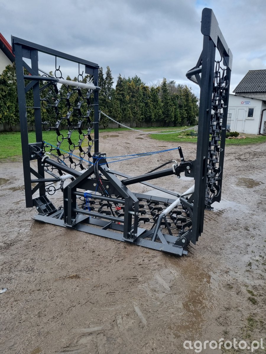

Prezent od zajączka na te święta😄
bejba 286 Opublikowano 9 Kwietnia 2023 Ile teraz taka ?? Odnośnik do komentarza https://www.agrofoto.pl/forum/gallery/image/825354-wloka-metal-technik/#findComment-3040638
mfek3050 163 Opublikowano 9 Kwietnia 2023 (edytowane) Na olx 6m są po 8000 netto Osobiście wolałbym Włóko-chwastownik, ciekawe tylko ile droższy jest Edytowane 9 Kwietnia 2023 przez mfek3050 Odnośnik do komentarza https://www.agrofoto.pl/forum/gallery/image/825354-wloka-metal-technik/#findComment-3040660
mati33 118 Opublikowano 9 Kwietnia 2023 2 godziny temu, bejba napisał: Ile teraz taka ?? 9 tys brutto Odnośnik do komentarza https://www.agrofoto.pl/forum/gallery/image/825354-wloka-metal-technik/#findComment-3040671
KacperDemczuk 427 Opublikowano 9 Kwietnia 2023 Teraz pytanie czemu tak dużo ludzi sprzedaje 2-3latnie takie wloki, nie sprawdza się to czy o co chodzi? Odnośnik do komentarza https://www.agrofoto.pl/forum/gallery/image/825354-wloka-metal-technik/#findComment-3040686
robi57362 2853 Opublikowano 9 Kwietnia 2023 dla mnie zbędna maszyna, odwracam brony i mam taki sam efekt 4 Odnośnik do komentarza https://www.agrofoto.pl/forum/gallery/image/825354-wloka-metal-technik/#findComment-3040687
mfek3050 163 Opublikowano 9 Kwietnia 2023 Sztywne brony nie zrobią Ci tego tak jak luźna "siatka" z odlewów, całkiem inne kopiowanie terenu. Akurat tak się składa że mój sąsiad w tym roku przeszedł z odwróconych bron z oponami na włókę 1 Odnośnik do komentarza https://www.agrofoto.pl/forum/gallery/image/825354-wloka-metal-technik/#findComment-3040694
mati33 118 Opublikowano 9 Kwietnia 2023 1 godzinę temu, robi57362 napisał: dla mnie zbędna maszyna, odwracam brony i mam taki sam efekt No nie powiedział bym że ten sam efekt Odnośnik do komentarza https://www.agrofoto.pl/forum/gallery/image/825354-wloka-metal-technik/#findComment-3040698
Danielkurp 10 Opublikowano 9 Kwietnia 2023 Mam taką samą i nie polecam ,jak są nierówności to kontowniki ścinają darne, włóka na rurach jest idealna Odnośnik do komentarza https://www.agrofoto.pl/forum/gallery/image/825354-wloka-metal-technik/#findComment-3040725
mfek3050 163 Opublikowano 9 Kwietnia 2023 Dlatego ja nie mam na maksa opuszczonej tylko trzymam te parę cm nad powierzchnią a w razie większych wybojów koryguję podnośnikiem Odnośnik do komentarza https://www.agrofoto.pl/forum/gallery/image/825354-wloka-metal-technik/#findComment-3040734
timo 824 Opublikowano 9 Kwietnia 2023 1 godzinę temu, Danielkurp napisał: Mam taką samą i nie polecam ,jak są nierówności to kontowniki ścinają darne, włóka na rurach jest idealna Właśnie po to są. jaki sens ma włóka, która nie równa łąki? Jeździć taką na rurach to szkoda paliwa i czasu, bo efekt będzie prawie taki, jakby nic po łące nie przejechało. Odnośnik do komentarza https://www.agrofoto.pl/forum/gallery/image/825354-wloka-metal-technik/#findComment-3040742
mfek3050 163 Opublikowano 9 Kwietnia 2023 Równać łąki z kretowin owszem, ale nie oskórowywać z darni. Włóką nie wyrównasz naturalnie bądź od ciężkiego sprzętu powstałych wybojów/garbów 1 Odnośnik do komentarza https://www.agrofoto.pl/forum/gallery/image/825354-wloka-metal-technik/#findComment-3040770
Henius91 1725 Opublikowano 10 Kwietnia 2023 Tyle że włóka na rurach nie zrobi kompletnie nic, poza pogłaskaniem trawy. Włóka ma ruszyć darń, zerwać resztki starej trawy, a nie tylko wyrównać kretowiska. Jak tylko do tego ma służyć, to równie dobrze możesz sobie ciągnąć opony, jak to się robiło kilkanaście lat temu. Oczywiscie włóką łąki nie wyrównamy, bo nie do tego ona służy, ale jak miałbym tylko pogłaskać trawę z wierzchu, to wolałbym już wcale tego nie robić 1 Odnośnik do komentarza https://www.agrofoto.pl/forum/gallery/image/825354-wloka-metal-technik/#findComment-3040871
konteno 4290 Opublikowano 10 Kwietnia 2023 w okolicy tez sie pojawiła Odnośnik do komentarza https://www.agrofoto.pl/forum/gallery/image/825354-wloka-metal-technik/#findComment-3040891
MKrajes 304 Opublikowano 10 Kwietnia 2023 Dnia 9.04.2023 o 15:10, KacperDemczuk napisał: Teraz pytanie czemu tak dużo ludzi sprzedaje 2-3latnie takie wloki, nie sprawdza się to czy o co chodzi? Bo to gówno z papieru nie włóka. sam Kupiełm 6m Metal Technik to porażka. Wszystko się gnie na łące aż strach było wjechać w orane. I też po 3 latach się tego pozbyłem i kupiłem jakąś niemiecką która pewnie pamięta jeszcze Hitlera ale robota nią to inna bajka Odnośnik do komentarza https://www.agrofoto.pl/forum/gallery/image/825354-wloka-metal-technik/#findComment-3041017
slawek74 16721 Opublikowano 11 Kwietnia 2023 robi57362 napisał:dla mnie zbędna maszyna, odwracam brony i mam taki sam efektzdaje Ci się... 1 Odnośnik do komentarza https://www.agrofoto.pl/forum/gallery/image/825354-wloka-metal-technik/#findComment-3041036
robi57362 2853 Opublikowano 11 Kwietnia 2023 slawek74 napisał:robi57362 napisał:dla mnie zbędna maszyna, odwracam brony i mam taki sam efektzdaje Ci się...no nie powiem gdybym nie miał gdzie kasy upchac to kupil bym wlokę, ale i tak t jest na szarym koncu wydatków i w tym tempie to kilkadziesiat lat sie zejdzie Odnośnik do komentarza https://www.agrofoto.pl/forum/gallery/image/825354-wloka-metal-technik/#findComment-3041063
slawek74 16721 Opublikowano 11 Kwietnia 2023 robiłem kiedyś bronami ale od 11 lat mam włókę i widzę efekty używam jej do zagarnięcua pola pod kukurydzę dużo mniejsza inwazjia chwastów i nie wysusza też gleby Odnośnik do komentarza https://www.agrofoto.pl/forum/gallery/image/825354-wloka-metal-technik/#findComment-3041065
