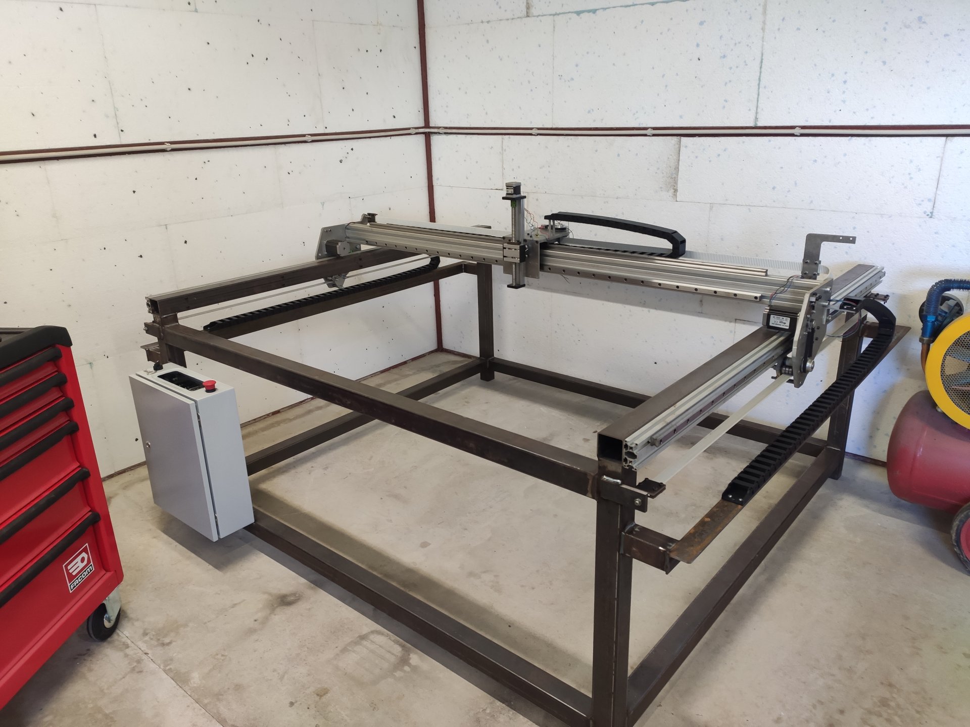

mikad 1232 Opublikowano 29 Marca 2023 No ładne cacko, jakie będzie pole robocze? Odnośnik do komentarza https://www.agrofoto.pl/forum/gallery/image/824970-budowa-plotera-plazmowego-cnc/#findComment-3037829
mds212 2165 Opublikowano 29 Marca 2023 Elektronika gotowa bedzie? Odnośnik do komentarza https://www.agrofoto.pl/forum/gallery/image/824970-budowa-plotera-plazmowego-cnc/#findComment-3037834
lobudek 194 Opublikowano 30 Marca 2023 8 godzin temu, mikad napisał: No ładne cacko, jakie będzie pole robocze? W jakim sensie gotowa? Silniki mam kupione nema24, sterowniki dm556, interfejs myplasm CNC. Pole robocze w granicy 1,6x1,6m Odnośnik do komentarza https://www.agrofoto.pl/forum/gallery/image/824970-budowa-plotera-plazmowego-cnc/#findComment-3037847
mikad 1232 Opublikowano 30 Marca 2023 A dlaczego taki dziwny obszar? To do jakiś specjalistycznych zadań tylko? Odnośnik do komentarza https://www.agrofoto.pl/forum/gallery/image/824970-budowa-plotera-plazmowego-cnc/#findComment-3037848
Roman4321 1418 Opublikowano 30 Marca 2023 sam to wymyślasz czy gdzieś już jest podobny i robisz na wzór? Odnośnik do komentarza https://www.agrofoto.pl/forum/gallery/image/824970-budowa-plotera-plazmowego-cnc/#findComment-3037849
lobudek 194 Opublikowano 30 Marca 2023 6 godzin temu, Roman4321 napisał: sam to wymyślasz czy gdzieś już jest podobny i robisz na wzór? Trochę podpatrzone, jednak większość własna dłubania. Rama 60x60x3, prowadnice hiwin20 1700mm z Chin. Pole robocze takie a nie inne, bo większego nie potrzebuję na własne potrzeby. W razie co połowa dużego arkusza 1500x3000 wejdzie. Odnośnik do komentarza https://www.agrofoto.pl/forum/gallery/image/824970-budowa-plotera-plazmowego-cnc/#findComment-3037897

Alchemik 552 Opublikowano 27 Kwietnia 2023 Nie będzie brakować sztywności konstrukcji? Odnośnik do komentarza https://www.agrofoto.pl/forum/gallery/image/824970-budowa-plotera-plazmowego-cnc/#findComment-3044072
lobudek 194 Opublikowano 27 Kwietnia 2023 Nie będzie, tutaj zdjęcie z placu budowy. Będzie jeszcze wanna z rusztem wodnym. Odnośnik do komentarza https://www.agrofoto.pl/forum/gallery/image/824970-budowa-plotera-plazmowego-cnc/#findComment-3044076
Alchemik 552 Opublikowano 27 Kwietnia 2023 Pewnie wyjdzie w praktyce, zależy pewnie jeszcze co będzie ciąć. Pytam, bo patrząc na inne konstrukcje wyglądały przeważnie masywniej. Odnośnik do komentarza https://www.agrofoto.pl/forum/gallery/image/824970-budowa-plotera-plazmowego-cnc/#findComment-3044087

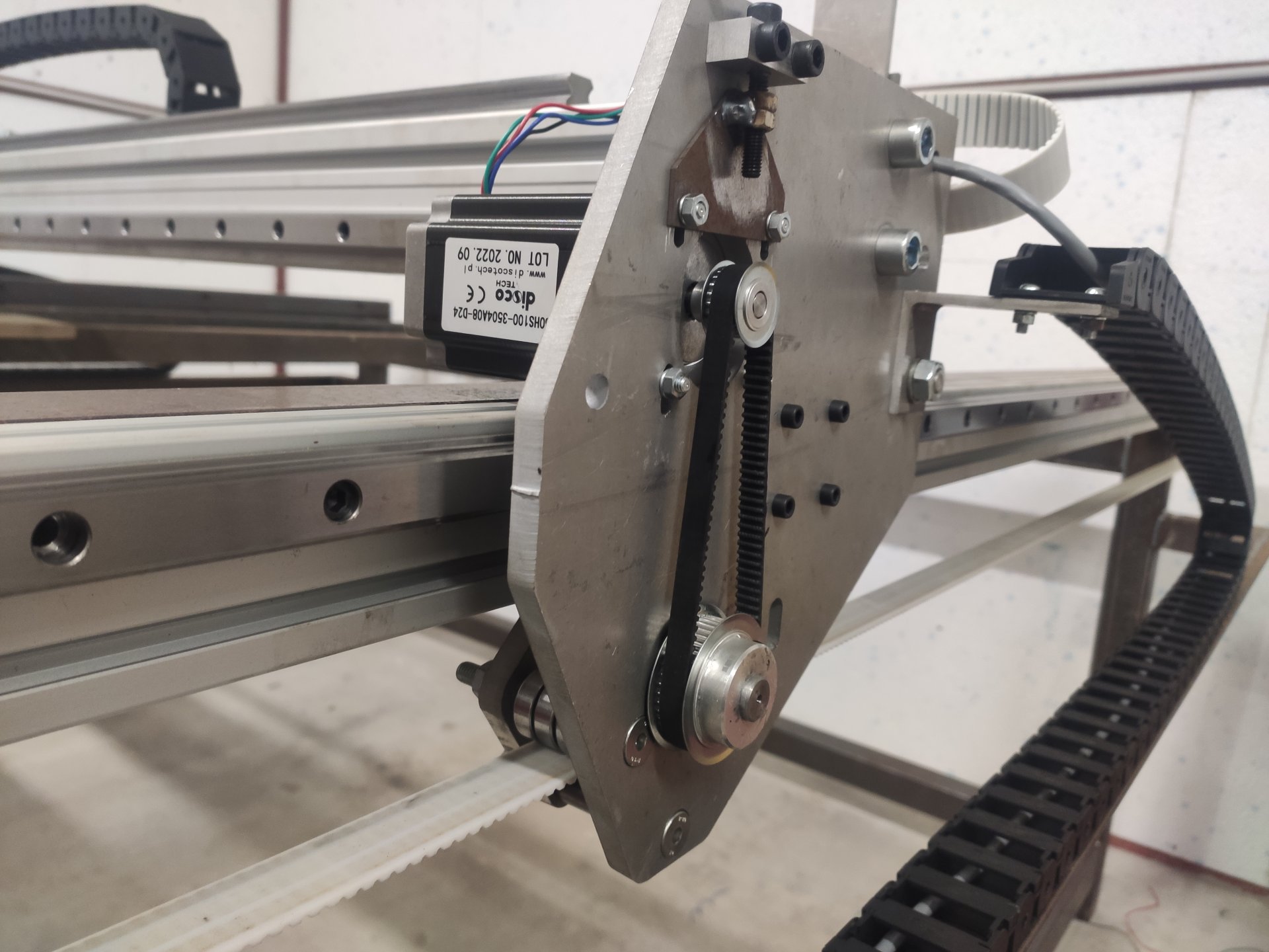

lobudek 194 Opublikowano 27 Kwietnia 2023 (edytowane) Konstrukcja jest solidna, wierz mi na słowo. Całość waży już w granicy 200kg. Poza tym przy ploterze plazmowym nie ma dużych sił, właściwe to tylko utrzymuje palnik nad materiałem i "jeździ" nim w powietrzu. Co innego frezarka.... Udało mi się wstępnie uruchomić system. Póki co na "sucho" z samymi silnikami. Edytowane 27 Kwietnia 2023 przez lobudek Odnośnik do komentarza https://www.agrofoto.pl/forum/gallery/image/824970-budowa-plotera-plazmowego-cnc/#findComment-3044092
mikad 1232 Opublikowano 30 Kwietnia 2023 A napędy obu osi zrobiłeś na pasku czy na listwie zębatej? Odnośnik do komentarza https://www.agrofoto.pl/forum/gallery/image/824970-budowa-plotera-plazmowego-cnc/#findComment-3044726
lobudek 194 Opublikowano 30 Kwietnia 2023 11 minut temu, mikad napisał: A napędy obu osi zrobiłeś na pasku czy na listwie zębatej? Osie Y i X są na pasku AT5, oś Z na śrubie kulowej 1605. Odnośnik do komentarza https://www.agrofoto.pl/forum/gallery/image/824970-budowa-plotera-plazmowego-cnc/#findComment-3044733
mikad 1232 Opublikowano 30 Kwietnia 2023 A nie boisz się że będzie uciekać dokładność na pasku? Gadałem z typem co robi plotery w ilości kilka sztuk na rok i mówił że pasek się wyciąga i robi się kiszka więc przeszedł od jakiegoś czasu na listwy. Jakie dałeś przełożenie między silnikiem a kołem napędowym paska? Na osi x napęd bezpośrednio z silnika? Wózek osi z sam strugałeś czy gotowiec, widziałem u allego że są oferty. Odnośnik do komentarza https://www.agrofoto.pl/forum/gallery/image/824970-budowa-plotera-plazmowego-cnc/#findComment-3044743
lobudek 194 Opublikowano 30 Kwietnia 2023 Pasek jest ze stalowym kordem więc nic się nie ma prawa rozciągnąć. Plazma i tak nie jest super dokładna więc dokładność na poziomie 0,2mm jest wystarczająca. Osie y i x są na przełożeniu 1:2. Odnośnik do komentarza https://www.agrofoto.pl/forum/gallery/image/824970-budowa-plotera-plazmowego-cnc/#findComment-3044754

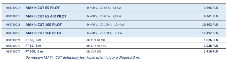

lobudek 194 Opublikowano 30 Kwietnia 2023 (edytowane) Zastanawiałem się nad tym kuhtreiberem, jednak nie znalazłem opinii. Możesz coś o nim napisać? Jaki masz palnik, bo sprzedają bez palnika z tego co wiem.... Edytowane 30 Kwietnia 2023 przez lobudek Odnośnik do komentarza https://www.agrofoto.pl/forum/gallery/image/824970-budowa-plotera-plazmowego-cnc/#findComment-3044780
mikad 1232 Opublikowano 30 Kwietnia 2023 Kupiłem z palnikiem choć to zwykły palnik IPT60 z systemem blow back i eurozłączem można go kupić na allegro, u spartusa lub na aliexpress, jak będę kupował maszynowy to pewnie z chin. Elektrody też zamówiłem z chin bo w komplecie były tylko dwie 1,1 a szybo się niszczą jak nie umiesz ciąć z ręki. Właściwie ja do dzisiaj nie umiem bo przecinarka kupiona dwa lata temu a użyta może z pięć razy, praktycznie nowa, kupiłem ją właśnie z myślą o cięciu ploterem. Oczywiście to co podają w instrukcji że utnie 35mm możesz między bajki włożyć, cięcie jakościowe 25mm pewnie też, może na ploterze by wyszło ale na pewno nie z ręki. Nie licz że to będzie hypertherm bo to nie ta cena. Choć to chińczyk wydaje się być solidniejsza od wszelkiej maści shermanów czy magnumów. W miarę przystępną cenę ma również lincoln, o ile dwukrotnie droższą od kuhtreibera można nazwać przystępną, to jednak już ceny części eksploatacyjnych lincolna powalają bo dysza czy elektroda kosztuje stówę o nie 10 zł. To już do hypertherma są tańsze, tyle że cena zakupu maszyny zaporowa. Do kuhtreibera przy cienkim cięciu można nawet zastosować dysze od ideala średnicy 0,6-0,9 bo są takie same Jak Cię nie pili to może kiedy podjadę bo sam jestem ciekaw jak tnie maszynowo. Te boczne płyty mocowania silników wykonałeś z aluminium? Belka osi x też alu? Jaki moment na silnikach? Odnośnik do komentarza https://www.agrofoto.pl/forum/gallery/image/824970-budowa-plotera-plazmowego-cnc/#findComment-3044793
lobudek 194 Opublikowano 1 Maja 2023 Obecnie ten kuhtreiber MAKin cut 65 pilot to jakieś 4800zł bez palnika. Ciekawa maszyna, ale w 100% chińczyk tak jak piszesz. Na początek chyba kupię coś taniego. Znalazłem za ok. 2tys Magnum cut 70 z zapłonem blowback. Do tego kupię sam palnik maszynowy z aliexpress za 450zł i na pierwsze próby musi wystarczyć. Co do plotera to wszystkie płyty są wycięte waterjetem z duraluminium lotniczego 10mm (mam dostęp w pracy). Brama z profila konstrukcyjnego aluminiowego 80x40. Prowadnice hgr20 1700mm z Chin. Silniki 4,3Nm. Oś Z gotowa z Chin z silniczkiem 0,4Nm. Odnośnik do komentarza https://www.agrofoto.pl/forum/gallery/image/824970-budowa-plotera-plazmowego-cnc/#findComment-3044877
mikad 1232 Opublikowano 1 Maja 2023 Zwróć uwagę że ten magnum ma palnik podłączony na stałe, jak będzie chodził tylko w maszynowym to nie ma problemu ale jak w międzyczasie będziesz coś chciał ciachnąć z ręki to już słabo z szybką wymianą. Odnośnik do komentarza https://www.agrofoto.pl/forum/gallery/image/824970-budowa-plotera-plazmowego-cnc/#findComment-3044995
