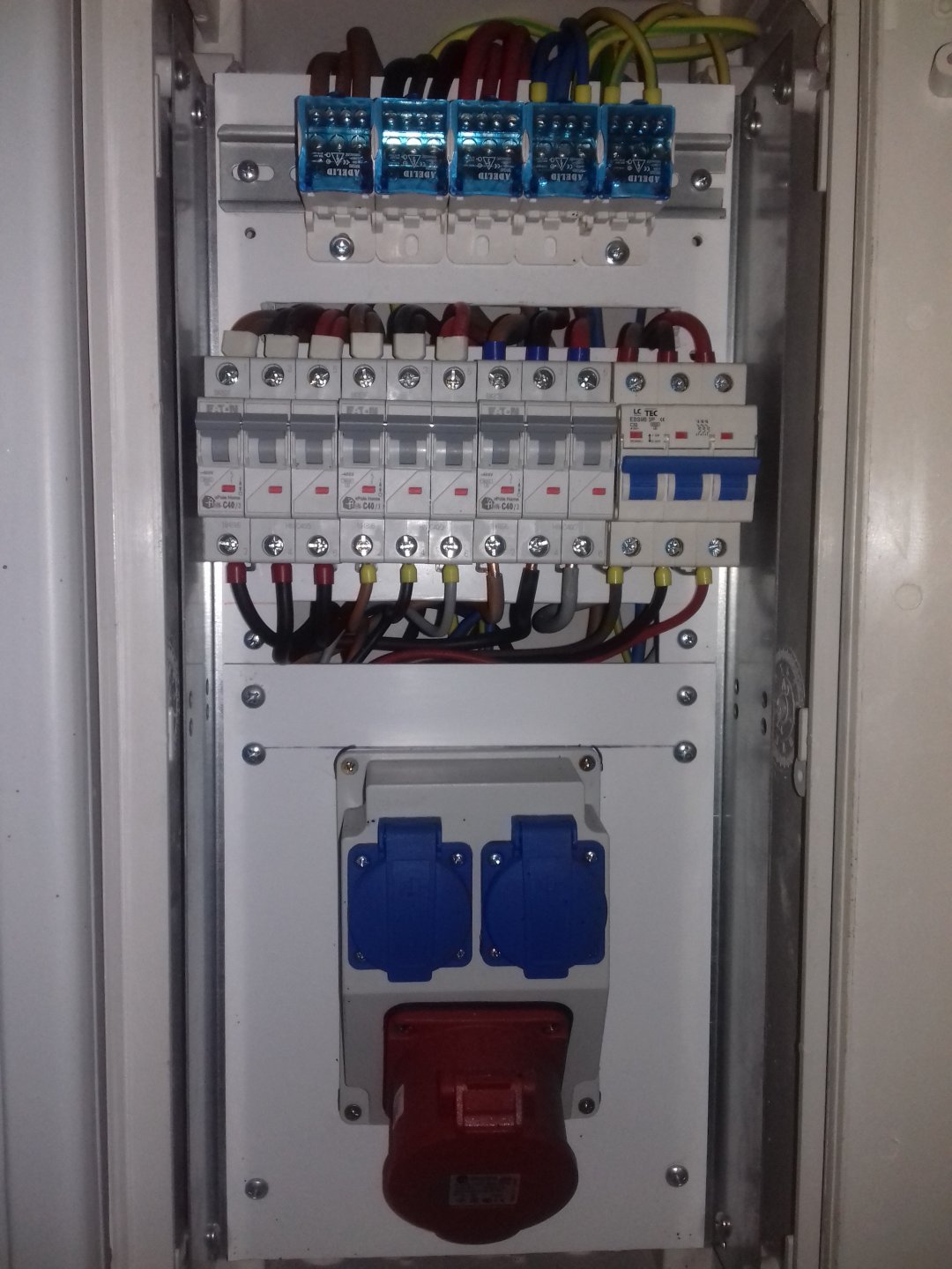

Strongman 5058 Opublikowano 20 Lutego 2023 (edytowane) To czyli jak masz 17kw to główny masz c25a pod plombą. Ja to miałem wcześniej te topikowe pod plombą a zadzwonienie i wymiana przez pogotowie podobno teraz 300zł, kiedyś było 60zł czy tam 30zł a po nowemu siedzi automat pod plombą i wystarczy jak co tylko psztyknać. Edytowane 20 Lutego 2023 przez Strongman Odnośnik do komentarza https://www.agrofoto.pl/forum/gallery/image/823953-mecmar-d-24-175-t2/#findComment-3029105
Krzysztof81 9839 Opublikowano 20 Lutego 2023 20 minut temu, maciej napisał: zabezpieczenie C 63A spokojnie sobie poradzi U mnie 15kw to 32 przy starcie wywalało. Mam podłączony do silnika amperomierz to dochodzi do 55a. Wątpie żeby 63 to uciągneło, chyba że te nowe silniki mają jakoś automatyke rozruchową. Pracowałem w firmie gdzie mieliśmy 3 kutry do rozdrabniania mięsa. W każdym siedział silnik 120kw w tym, że w jednym dziwoląg na prąd stały. pier**liło się to niesamowicie - co roku było przewijanie silników. 5 minut temu, Strongman napisał: Ale z tym zwiększeniem mocy jest tak ze każdemu nie dadzą ile by chciał bo by musieli przebudowywać całą siec w niektórych przypadkach a to im się nie opłaca. Ja słyszałem ze w niektórych stronach to max 25a bezpieczniki mają i więcej niecącą dać.Czyli chyba 14kw.Bo 32a to 18kw. U mnie są 25a. Linia energetyczna w takim stanie, że kable ledwo wiszą. Wszyscy mają moc max 7,5 kw, przy pile do drewna potrafi co raz wywalić zabezpieczenie. Byłem u elektryków - nie ma najmniejszych szans na zwiększenie mocy. 1 Odnośnik do komentarza https://www.agrofoto.pl/forum/gallery/image/823953-mecmar-d-24-175-t2/#findComment-3029106
Bartek72511 84 Opublikowano 20 Lutego 2023 maciej napisał:c80 to Już 55kw wytrzyma do tego chwilowe obciążenie wytrzyma bardzo dużo przy b 80 mnoży się x 5 na zwarciu a przy c 80 X10 więc moc. startowa jest dużaile taka suszarnia na dobę przerobi kuku 30%?3 zasypy na dobę przy chłodzeniu w suszarni i aktualnych warunkach , 4 jak osobna chłodnica. Odnośnik do komentarza https://www.agrofoto.pl/forum/gallery/image/823953-mecmar-d-24-175-t2/#findComment-3029108
Strongman 5058 Opublikowano 20 Lutego 2023 (edytowane) 9 minut temu, Krzysztof81 napisał: U mnie 15kw to 32 przy starcie wywalało. Powiem tak, zależy ile razy wywaliło bo te zabezpieczenia z każdym wywaleniem słabnie, jak wywali z 40 razy to te zabezpieczenie będzie już kto wie o połowę słabsze, tak samo jest jakby je wyłączał pod obciążeniem samemu one z każdym wyłączeniem słabnie jak płynie przez nie prąd, no chyba ze nic nie pobiera to takie wyłączenie jest zdrowe dla bezpiecznika. Edytowane 20 Lutego 2023 przez Strongman Odnośnik do komentarza https://www.agrofoto.pl/forum/gallery/image/823953-mecmar-d-24-175-t2/#findComment-3029109
Krzysztof81 9839 Opublikowano 20 Lutego 2023 Przed chwilą, Strongman napisał: Powiem tak, zależy ile razy wywaliło bo te zabezpieczenia z każdym wywaleniem słabnie, jak wywali z 40 razy to te zabezpieczenie będzie już kto wie o połowę słabsze, tak samo jest jakby je wyłączał pod obciążeniem samemu one z każdym wyłączeniem słabnie. Może źle napisałem. Tam siedzą ( siedziały) jeszcze ceramiczne czy jak tam się zwie 32a, potocznie korki. Paliły się cały czas ale znajomy elektryk zrobił że jest ok 😉. Odnośnik do komentarza https://www.agrofoto.pl/forum/gallery/image/823953-mecmar-d-24-175-t2/#findComment-3029111
Strongman 5058 Opublikowano 20 Lutego 2023 (edytowane) czaje ale 32a to już ten wienkszy korek niz 25 ale nie wnikam jak i co. Ja tam u siebie obok licznika taką se rozdzielnice zrobiłem. Edytowane 20 Lutego 2023 przez Strongman Odnośnik do komentarza https://www.agrofoto.pl/forum/gallery/image/823953-mecmar-d-24-175-t2/#findComment-3029114
