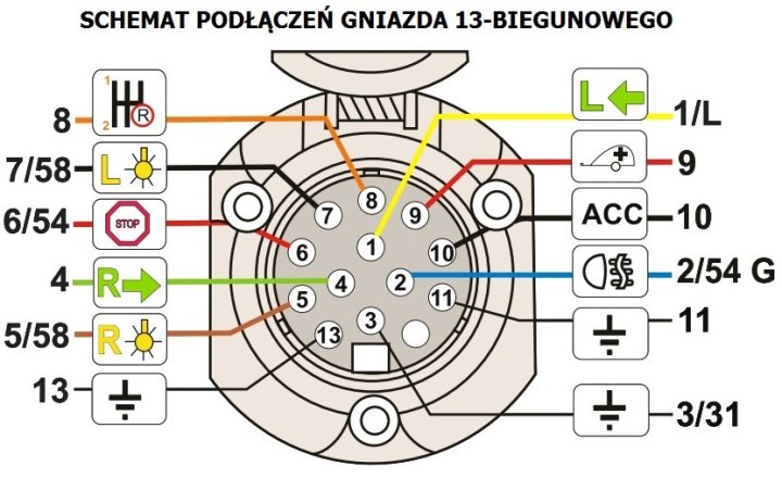

I na taki standard bym przechodził, przewód od naczep jest nieporównywalnie lepiej przystosowany do swojej roli. Standard wtyczki 7 pin powstał naprawdę dawno, obecnie gdzie tylko można ucieka się z niego.

13 żył:
Przewód 13 żył 13PIN 8x1,5+5x2,5 KEMPING kabel HIT 0000 za 25,99 zł z Józefów - Allegro.pl - (8435015178)
Przewód 8x0,75+5x1,5 13żył KEMPING kabel 13PIN PL! 0998789 za 19,59 zł z Józefów - Allegro.pl - (9377388665)
8 żył:
PRZEWÓD KABEL 8 żył 7x1,0+1x1,5 do PRZYCZEPY 13PIN CP-00089 za 9,98 zł z Józefów - Allegro.pl - (7663535670)
Przekroje są różne co za tym idzie średnice również. Ważna jest fizyczna separacja masy oświetlenia od ramy przyczepy.

Bo to jest typowe złącze samochodowe do przyczepek gdzie nie ma dużego poboru. Przy takim poborze stopią się kable. Do takich to standard, chyba że ktoś ma chęć to te od ciężarówek.

Nie prawda, nie siej takich dezinformacji. Pojedynczy styk gniazda 13 pin wytrzymuje 35A obciążenia. Przy 7 pniach obciążalność to 15A.
Widziałeś takie coś w czymś innym niż przyczepka samochodowa?
Pewnie że 13 jest lepsza teoretycznie bo lepiej trzyma sie z gniazdem i ma wiecej funkcji ale w takim codziennym eksploatowaniu jest przekombinowana.

Tez mi się tak wydaje,chodź nie miałem z tym do czynienia raczej do maszyn to 7 pin do świateł i do zasilania sterowania jakiś podzespołów 3 pin,chdz żyły w kablu nie jednakowe a  2,5mm to już ok jak do jakiegoś zasilania urządzeń zewnętrznych a ponadtko 35A jak na złącze to dużo.
A ponadto są przejściówki z 13pin na 7 pin ze na 13pin można używać maszyn z światłami 7 pin, może to nie głupie.

Przekroje są zgodne z starszym standardem w przypadku użycia przewodu 7żyłowego. Nie bardzo rozumiem pytania.
do przyczep w autach , busach cieżarówkach czy w naczepach to może i ma sens bo te światło cofania jest ale w ciągnikach rolniczych gdzie typowego światła cofania nie ma to chyba sqrka za wyprawke
Z jednej strony nie bo jak by się chciało jakieś dodatkowe mocne oświetlenie w jakieś maszynie czy siłowniki elektryczne czy jakieś silniki elektryczne powiedzmy załączanie z pilota ,bo tak ostatnio ludzie tak robią tu na forum i to było podłączone odpowiednim kablem o tych rożnych średnicach zył to te gniazdo ma sens w ciągniku, a do starszych maszyn można zastosować przejściówkę na 7 pin jeśli chodzi o zwykłe światła.A zawsze to tylko jedna wtyka i jeden przewód czyli wygoda,ale 35A to dużo jeśli chodzi o takie złącze.

A to nie przyczepka samochodowa? Do kempingu czy do bagażnika rowerowego na tył to tylko 13. Szwaby to chyba mają w przepisach nawet że przyczepka musi mieć przeciwmgielne i cofania?
to już lepiej pod niewykorzystane wolne piny gniazda 13/15p zrobić sterowanie przełącznikami w ciągniku , jakieś cofania to łatwiej zrobić jak jest rewers eh  , mozna jakieś robocze sterować ale za wiele maszyn nie ma gdzie to wszystko będzie potrzebne a są takie gdzie obywasz sie tylko zespolonymi
