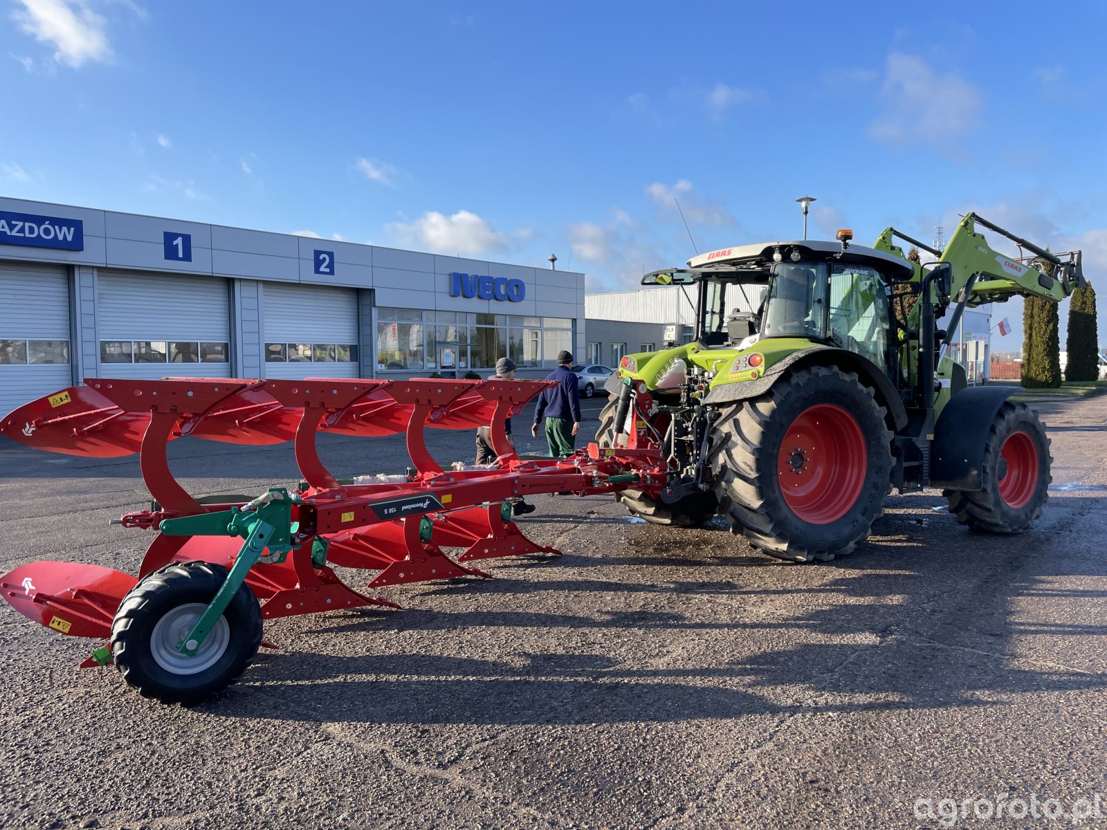

Jakub667 164 Opublikowano 5 Lutego 2023 Jaka cena pługa? Odnośnik do komentarza https://www.agrofoto.pl/forum/gallery/image/823653-claas-arion-430-kverneland-150s/#findComment-3024586
zacx18 47 Opublikowano 5 Lutego 2023 ten ciągnik będzie chodził przy tym pługu ? Odnośnik do komentarza https://www.agrofoto.pl/forum/gallery/image/823653-claas-arion-430-kverneland-150s/#findComment-3024678
damian1992 102 Opublikowano 5 Lutego 2023 8 godzin temu, Jakub667 napisał: Jaka cena pługa? Około 100k brutto 5 godzin temu, zacx18 napisał: ten ciągnik będzie chodził przy tym pługu ? Tak. Odnośnik do komentarza https://www.agrofoto.pl/forum/gallery/image/823653-claas-arion-430-kverneland-150s/#findComment-3024907
zacx18 47 Opublikowano 5 Lutego 2023 a jak że stabilnością , daje radę podnieść ? Odnośnik do komentarza https://www.agrofoto.pl/forum/gallery/image/823653-claas-arion-430-kverneland-150s/#findComment-3024928
damian1992 102 Opublikowano 5 Lutego 2023 46 minut temu, zacx18 napisał: a jak że stabilnością , daje radę podnieść ? Bez problemu dźwiga , na drodze zestaw zachowuje się dosyć pewnie , próby w polu jeszcze nie było , ale do pracy z tym pługiem zdjęty będzie ładowacz i na tuza z przodu dostanie ciężarek , myśle że ten który mamy tj. Około 500 kg wystarczy. Odnośnik do komentarza https://www.agrofoto.pl/forum/gallery/image/823653-claas-arion-430-kverneland-150s/#findComment-3024957
pawelmf 286 Opublikowano 6 Lutego 2023 czemu chcesz zdejmować tura . on więcej waży jak 500 kg. Odnośnik do komentarza https://www.agrofoto.pl/forum/gallery/image/823653-claas-arion-430-kverneland-150s/#findComment-3024987
Jakub667 164 Opublikowano 6 Lutego 2023 A gdzie tur i masa jego jest umiejscowiony a gdzie jest tuz i balas ? Balast na przednim tuzie da większe dociążenie przedniej osi Odnośnik do komentarza https://www.agrofoto.pl/forum/gallery/image/823653-claas-arion-430-kverneland-150s/#findComment-3024994
Gość Opublikowano 6 Lutego 2023 pawelmf napisał:czemu chcesz zdejmować tura . on więcej waży jak 500 kg.słabo się orze z ładowaczem mam przetestowane Claas Arion 450 i Unia Ibis LS 3+1 znacznie lepiej się ciągnik zachowuje z przednim odważnikiem Odnośnik do komentarza https://www.agrofoto.pl/forum/gallery/image/823653-claas-arion-430-kverneland-150s/#findComment-3025012
