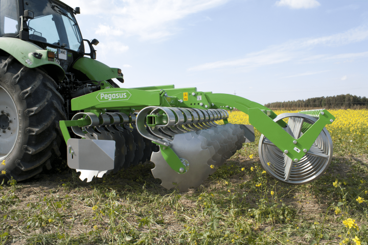

tytanowyJanusz 5413 Opublikowano 14 Stycznia 2023 Nie szukałeś jakiegoś kompaktu? Teraz to moda na to Odnośnik do komentarza https://www.agrofoto.pl/forum/gallery/image/823152-unia-cut/#findComment-3017693
Gość Opublikowano 14 Stycznia 2023 12 minut temu, tytanowyJanusz napisał: Nie szukałeś jakiegoś kompaktu? Teraz to moda na to Moda nie moda zapnij do takiej wał to jakie to długie będzie, dołóż wał do talerzówki 2m to przód w górze gwarantowany w c-360 Odnośnik do komentarza https://www.agrofoto.pl/forum/gallery/image/823152-unia-cut/#findComment-3017708
Piotruniu25 3829 Opublikowano 14 Stycznia 2023 A bez wału ciężko utrzymać głębokość - gwarantowane. Wał w talerzowce ma same plusy.😉 Odnośnik do komentarza https://www.agrofoto.pl/forum/gallery/image/823152-unia-cut/#findComment-3017712
FarMaster 91 Opublikowano 14 Stycznia 2023 2.7? Ile to waży? Sprawia wrażenie masywnej, choć rama z profila wydaje się dosyć wąska Odnośnik do komentarza https://www.agrofoto.pl/forum/gallery/image/823152-unia-cut/#findComment-3017722
JD1052 308 Opublikowano 14 Stycznia 2023 (edytowane) Do CUTa XXL 2,8m talerze 660 wał rura to 120km w 6 cyl bez obciążenia z przodu nie ma co podjeżdżać nawet Edytowane 14 Stycznia 2023 przez JD1052 Odnośnik do komentarza https://www.agrofoto.pl/forum/gallery/image/823152-unia-cut/#findComment-3017747
Esab200 360 Opublikowano 14 Stycznia 2023 1 godzinę temu, tytanowyJanusz napisał: Nie szukałeś jakiegoś kompaktu? Teraz to moda na to Kompaktu a co to ? 1 godzinę temu, Piotruniu25 napisał: A bez wału ciężko utrzymać głębokość - gwarantowane. Wał w talerzowce ma same plusy.😉 Wał będzie spokojnie 31 minut temu, FarMaster napisał: 2.7? Ile to waży? Sprawia wrażenie masywnej, choć rama z profila wydaje się dosyć wąska Szerokość robocza 2.8 waga 820 kg . maszyna dość masywna podoba mi się , jest dość dużo ustawień konta natarcia dziś tak na próbę tylko przejechałem fajnie robote robi z koniem 90 km. 360 nie ma w niej szans Odnośnik do komentarza https://www.agrofoto.pl/forum/gallery/image/823152-unia-cut/#findComment-3017750
Rolnik1973 20939 Opublikowano 14 Stycznia 2023 1 godzinę temu, tytanowyJanusz napisał: Nie szukałeś jakiegoś kompaktu? Teraz to moda na to Taka lepsza Regulacja kąta, łożyska tylko na osi a nie w każdym talerzu, brak gum co się rozłażą Same plusy takiej Odnośnik do komentarza https://www.agrofoto.pl/forum/gallery/image/823152-unia-cut/#findComment-3017767
jonek98 2906 Opublikowano 14 Stycznia 2023 siuntka to w 2 metrowej na ostrym kącie,czasem jęczy Odnośnik do komentarza https://www.agrofoto.pl/forum/gallery/image/823152-unia-cut/#findComment-3017774
Esab200 360 Opublikowano 14 Stycznia 2023 U mnie we wsi pewnie znajdzie się odważy co ją do siuntki zapnie 😁 Odnośnik do komentarza https://www.agrofoto.pl/forum/gallery/image/823152-unia-cut/#findComment-3017775
tytanowyJanusz 5413 Opublikowano 14 Stycznia 2023 Nie czasem tylko zawsze... Jeśli się robi z odpowiednią prędkością nie skrobiąc delikatnie ziemi 37 minut temu, Esab200 napisał: Kompaktu a co to ? O to ło chodziło mi Odnośnik do komentarza https://www.agrofoto.pl/forum/gallery/image/823152-unia-cut/#findComment-3017777
jonek98 2906 Opublikowano 14 Stycznia 2023 Esab200 napisał: U mnie we wsi pewnie znajdzie się odważy co ją do siuntki zapnie 😁 o ile ruszy z tym,to na pierwszej lepszej dziurze kierownik, wyleci plecakiem przez dach 😂 Odnośnik do komentarza https://www.agrofoto.pl/forum/gallery/image/823152-unia-cut/#findComment-3017778
Esab200 360 Opublikowano 14 Stycznia 2023 4 minuty temu, tytanowyJanusz napisał: Nie czasem tylko zawsze... Jeśli się robi z odpowiednią prędkością nie skrobiąc delikatnie ziemi O to ło chodziło mi Nie nie. Wole do tej uni dołożyć wał i mieć normalną talerzówke w x niż jakieś cuda które i tak w suche lata nie wejdą mi w grunt. 5 minut temu, jonek98 napisał: o ile ruszy z tym,to na pierwszej lepszej dziurze kierownik, wyleci plecakiem przez dach 😂 Możliwe , możliwe. Ale czuje po kościach że i tak ktoś się odważy Odnośnik do komentarza https://www.agrofoto.pl/forum/gallery/image/823152-unia-cut/#findComment-3017781
mf362 1379 Opublikowano 14 Stycznia 2023 36 minut temu, jonek98 napisał: siuntka to w 2 metrowej na ostrym kącie,czasem jęczy Jak wejdzie po ośki Odnośnik do komentarza https://www.agrofoto.pl/forum/gallery/image/823152-unia-cut/#findComment-3017794
Gość Opublikowano 14 Stycznia 2023 50 minut temu, Rolnik1973 napisał: Taka lepsza Regulacja kąta, łożyska tylko na osi a nie w każdym talerzu, brak gum co się rozłażą Same plusy takiej 30 minut temu, Esab200 napisał: Nie nie. Wole do tej uni dołożyć wał i mieć normalną talerzówke w x niż jakieś cuda które i tak w suche lata nie wejdą mi w grunt. Możliwe , możliwe. Ale czuje po kościach że i tak ktoś się odważy A kompaktowa to nienormalna, co jest z nią nie tak Odnośnik do komentarza https://www.agrofoto.pl/forum/gallery/image/823152-unia-cut/#findComment-3017799
tytanowyJanusz 5413 Opublikowano 14 Stycznia 2023 44 minuty temu, Esab200 napisał: U mnie we wsi pewnie znajdzie się odważy co ją do siuntki zapnie 😁 Znam gościa co starą pół zawieszaną talerzówką Unii 2.7m pracował szejsioną na 2 biegu Odnośnik do komentarza https://www.agrofoto.pl/forum/gallery/image/823152-unia-cut/#findComment-3017803
mf362 1379 Opublikowano 14 Stycznia 2023 Turbiny zakładają i nie takie sprzęty ciągną gorzej z podnośnikiem Odnośnik do komentarza https://www.agrofoto.pl/forum/gallery/image/823152-unia-cut/#findComment-3017806
wojak1986 2744 Opublikowano 14 Stycznia 2023 2 godziny temu, Esab200 napisał: Kompaktu a co to ? Wał będzie spokojnie Szerokość robocza 2.8 waga 820 kg . maszyna dość masywna podoba mi się , jest dość dużo ustawień konta natarcia dziś tak na próbę tylko przejechałem fajnie robote robi z koniem 90 km. 360 nie ma w niej szans Jak u Ciebie zetor się sprawuje? Dużo nim już mtg zrobileś? 1 Odnośnik do komentarza https://www.agrofoto.pl/forum/gallery/image/823152-unia-cut/#findComment-3017833
Esab200 360 Opublikowano 15 Stycznia 2023 Proxima śmiga godzin ma 3000 i jak do tej pory nic się z nim nie dzieje. Odnośnik do komentarza https://www.agrofoto.pl/forum/gallery/image/823152-unia-cut/#findComment-3017954
pawelkarczewski 348 Opublikowano 15 Stycznia 2023 Esab200 napisał: Nie nie. Wole do tej uni dołożyć wał i mieć normalną talerzówke w x niż jakieś cuda które i tak w suche lata nie wejdą mi w grunt. miałem taką z bometu w ustawieniu V to nawet przy maksymalnym kącie natarcia i z dociążeniem nie chciała w suche wejść, a teram mam tolmeta kompaktową to trzeba pilnować żeby za głęboko nie robiła, nie masz racji że ta Ci wejdzie w suche, tutaj masz talerze prosto ustawione a nie pod kątem i ciężko to wbić w glebę Odnośnik do komentarza https://www.agrofoto.pl/forum/gallery/image/823152-unia-cut/#findComment-3017959
Esab200 360 Opublikowano 15 Stycznia 2023 Miałem met-chem Pilzno 1.80 też różnie bywało. Zastanawiałem się nad kompaktem ale ta się trafiła nie aż tak daleko i w rozsądnych pieniądzach . Podobno od nowości zrobiła 15 ha na co wskazuje stan talerzy to mówię biore na moje ary wystarczy Odnośnik do komentarza https://www.agrofoto.pl/forum/gallery/image/823152-unia-cut/#findComment-3017972
krzysiek1979 398 Opublikowano 15 Stycznia 2023 Miałem akpila 2.7 na 4 sekcje, na ramie balast, płyty betonowe i worki z piaskiem. Dołożyłem jeszcze wał rurowy była bardzo ciężka. W suchym roku po jarych czy gorczycy to średnio wchodziła. Pod spodem na spawach rama popękała. Kupiłem tolmeta, pięknie robi robote jak twardo i sucho. Kompaktową aby dobrze ustawić, aby nie ściągało na jedną strone i reszta już Cię nie obchodzi. Odnośnik do komentarza https://www.agrofoto.pl/forum/gallery/image/823152-unia-cut/#findComment-3017976
XTRO 1980 Opublikowano 15 Stycznia 2023 mam Unie Cut xl 3,2 i ciągał ją Mythos 110, prawdą jest że jest długa i robotę robi na prawdę ładną. Dla mnie minusem tylko był zgórek który rzucała na środek talerzówki, pomagało jedynie zmniejszenie prędkości roboczej i spore rowy między przejazdami Odnośnik do komentarza https://www.agrofoto.pl/forum/gallery/image/823152-unia-cut/#findComment-3017981
jacor73 2665 Opublikowano 15 Stycznia 2023 22 godziny temu, Rolnik1973 napisał: Taka lepsza Regulacja kąta, łożyska tylko na osi a nie w każdym talerzu, brak gum co się rozłażą Same plusy takiej Zapomniałeś o garbie na środku jaki zostawia taka talerzówka bez wału i o bruzdach odznaczających każdy przejazd Odnośnik do komentarza https://www.agrofoto.pl/forum/gallery/image/823152-unia-cut/#findComment-3018117
