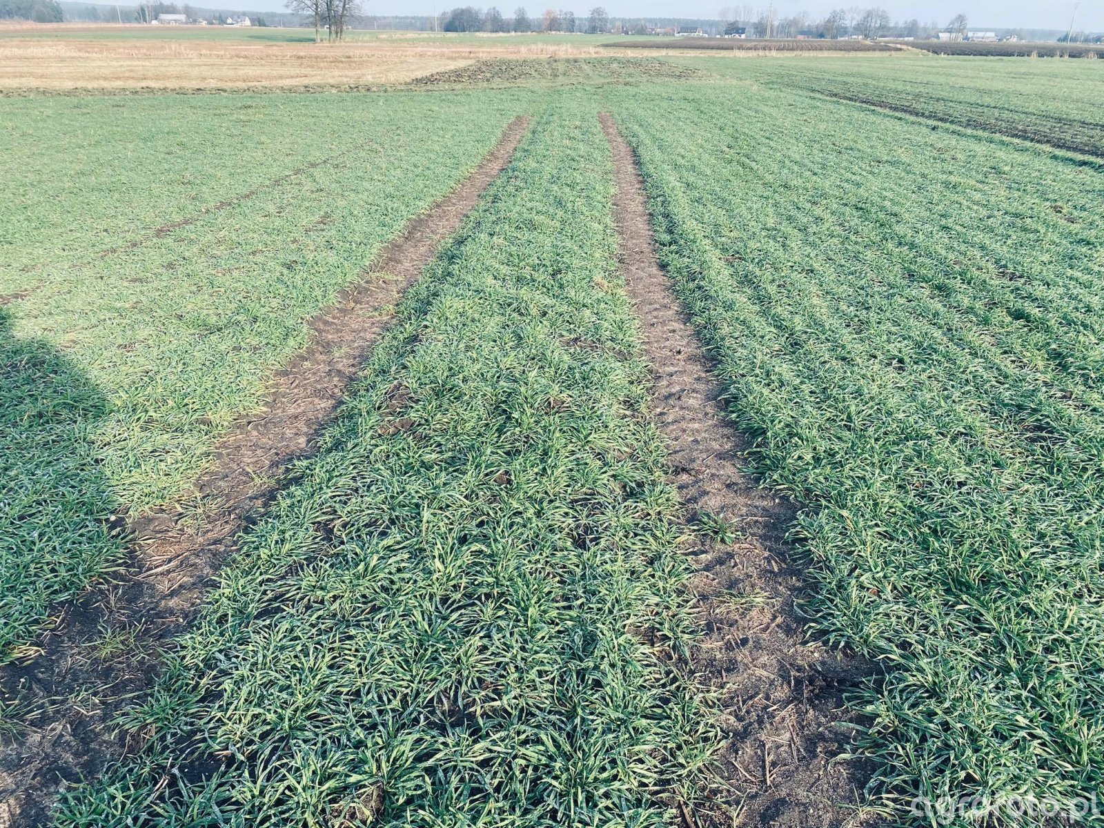

Siew 26.09 230 szt/m2 zaprawione systivia + kinto plus + dr green prime Przedplon pszenżyto ozime następnie poplon z gryki i pomiot kurzy o zawartości 19 kg N w tonie 5 ton na hektar Siew bezorkowy, oprysk herbicydem i aminokwasami agro sorb
@dantur96
U mnie jeszcze 6 klasa w tym miejscu to na tej 6 lepsze niż na 4a
@notkiz
Expert met 0,3 kg + lentipur 1 l
@damian12345
Sprzęt który używam to gruber 2 belkowy z podcinaczami, niby tylko na ściernisko taka maszyna ale ja nie potrzebuję głęboko spulchniać bo mam również głębosz od tego roku i nim uprawa na głęboko co parę lat + jest jeszcze brona talerzowa
Uprawa to po żniwach słoma zostawiana, głębosz na 40 cm, wjazd gruberem na głębokość około 10 cm z nabudowanym siewnikiem do poplonów i wysiew poplonu z gryki, gryka po zakwitnięciu wymieszana broną talerzową pole leżało tak z 2-3 tygodnie następnie pomiot kurzy i wymieszanie tego gruberem na 20 cm (normalnie bym robił na około 10 ale ze względu ulewy przy głęboszowaniu nie mogłem dokończyć całego pola i już nie ruszałem tego) i na końcu siew agregat uprawowo siewny normalny zębowy i siewnik stopkowy (mój materiał siewny z roku 2022)

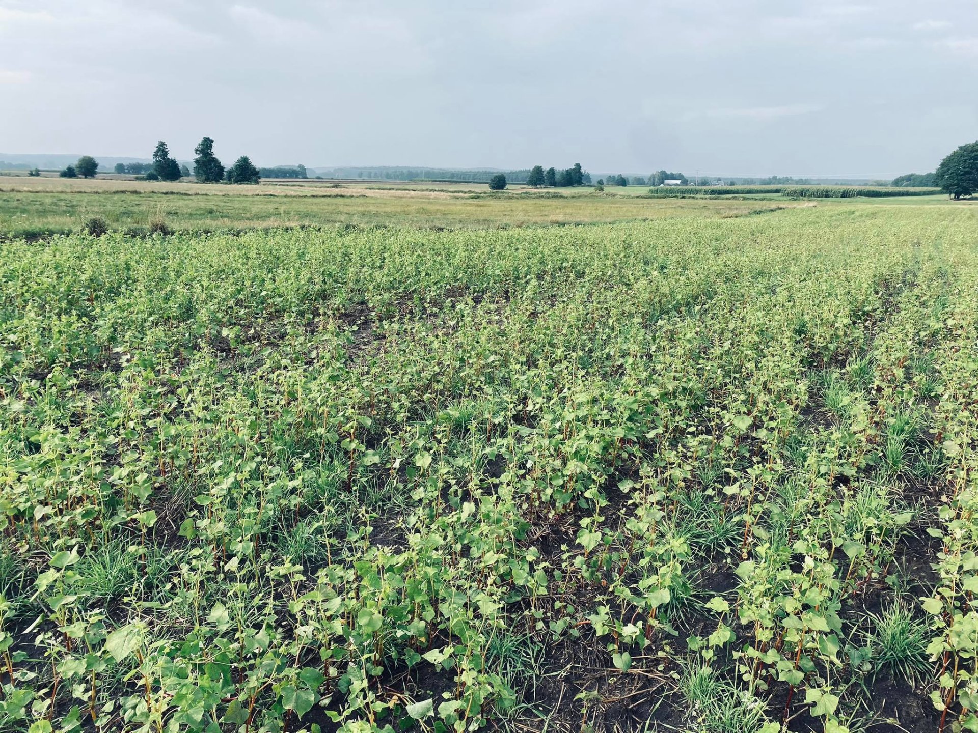

tu masz zdjęcie z 28 sierpnia jakoś parę dni po tym zaczął kwitnąć
Może nie jakiś gęsty ale szkoda było ziarna na poplon między oziminami bo ryzyko że jak susza to gęsty poplon wyciągnie wody dużo

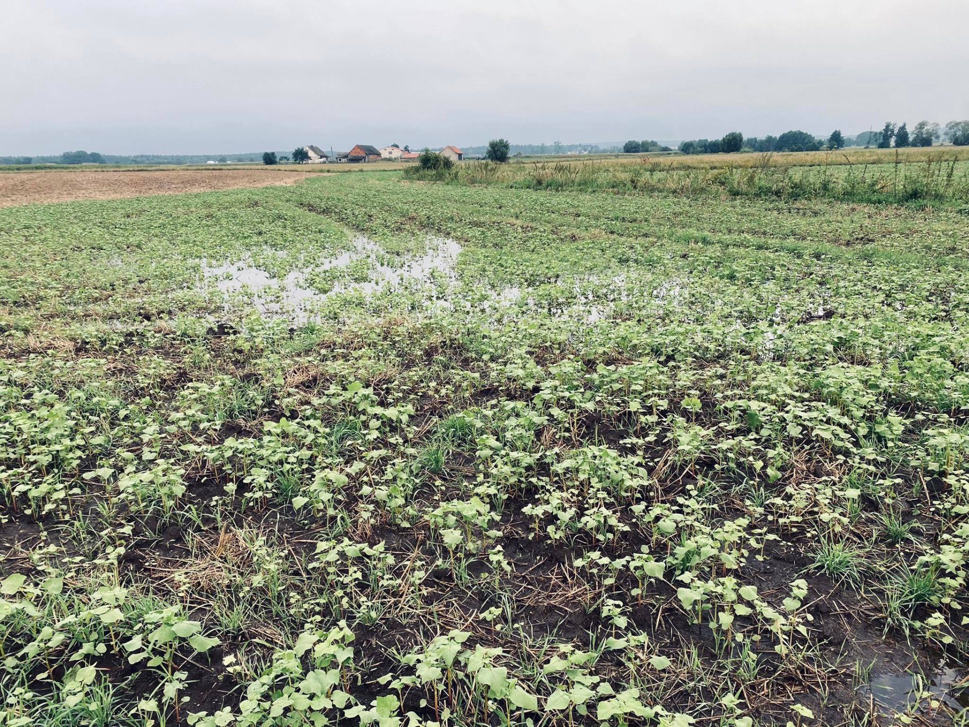

Dla porównania zdjęcie z 23 sierpnia po ulewach, w szoku jestem jak ta gryka szybko rośnie
