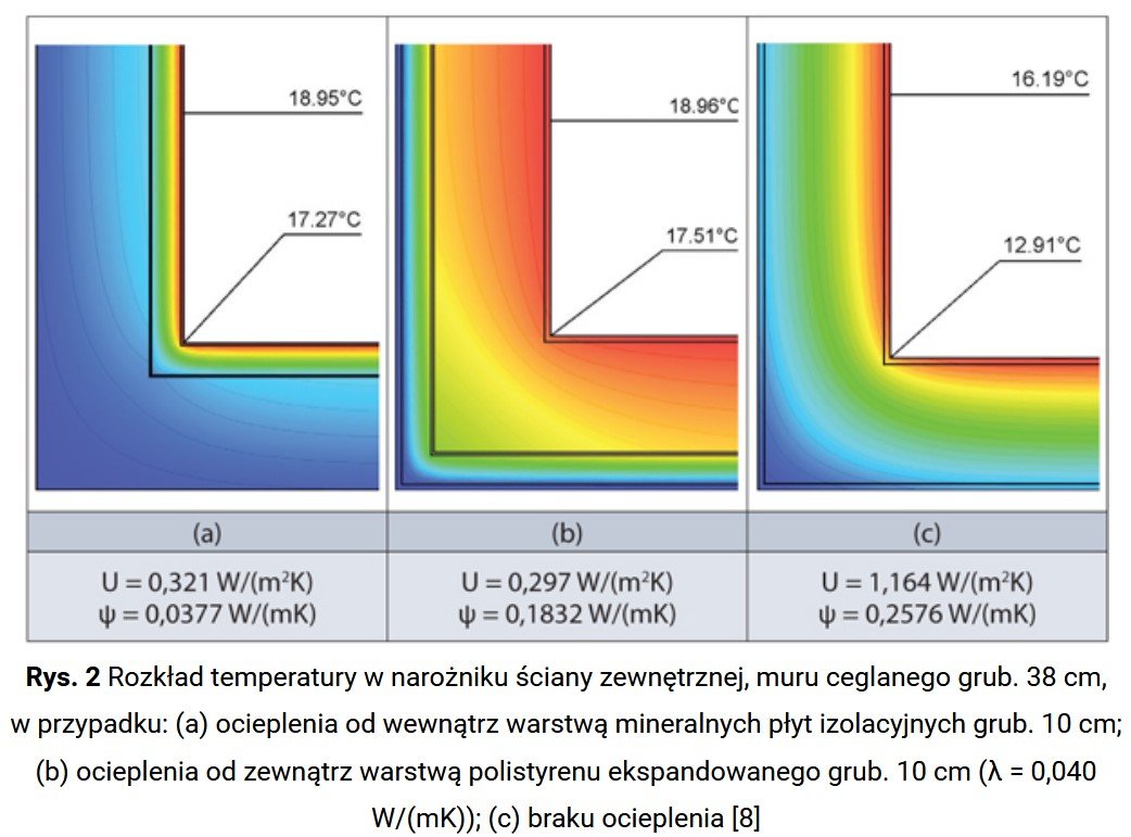

Roman4321 1419 Opublikowano 15 Grudnia 2022 do wewnątrz stosuje się np multipor jak nie ma możliwości ocieplenia na zewnątrz Odnośnik do komentarza https://www.agrofoto.pl/forum/gallery/image/822403-wegiel/page/6/#findComment-3009038
Bogdan_ja 4970 Opublikowano 15 Grudnia 2022 Na luft... Taka przerwa między ścianami... Ty pewnie w chlewie mieszkasz to nie wiesz.... 🤭 2 minuty temu, lemik napisał: Na co?😂 1 Odnośnik do komentarza https://www.agrofoto.pl/forum/gallery/image/822403-wegiel/page/6/#findComment-3009039
mds212 2168 Opublikowano 15 Grudnia 2022 3 minuty temu, lemik napisał: Na co?😂 sciana przerwa sciana Odnośnik do komentarza https://www.agrofoto.pl/forum/gallery/image/822403-wegiel/page/6/#findComment-3009040
lemik 213 Opublikowano 15 Grudnia 2022 Rozumiem ale tam między nimi też jest ocieplenie. Tylko że to drogie i nieekonomiczne rozwiązanie, za to trwałe. Odnośnik do komentarza https://www.agrofoto.pl/forum/gallery/image/822403-wegiel/page/6/#findComment-3009043
mds212 2168 Opublikowano 15 Grudnia 2022 Moze teraz tak ale nie w latach 80 Odnośnik do komentarza https://www.agrofoto.pl/forum/gallery/image/822403-wegiel/page/6/#findComment-3009044
Roman4321 1419 Opublikowano 15 Grudnia 2022 Odnośnik do komentarza https://www.agrofoto.pl/forum/gallery/image/822403-wegiel/page/6/#findComment-3009047

Roman4321 1419 Opublikowano 16 Grudnia 2022 pustka nie zastąpi ocieplenia to tylko dodatkowa przerwa poprawiająca opór cieplny ale pozostają mostki cieplne bo te ściany gdzieć się muszą spotkać razem, zwiększy temperature to i stary kaloryfer wydoli bo w sumie stary nie znaczy gorszy u nas dla gminy obsługę węglową robi firma z Warszawy z odziałem miejscowym więc lokalne firmy transportowe i składy podcinali Odnośnik do komentarza https://www.agrofoto.pl/forum/gallery/image/822403-wegiel/page/6/#findComment-3009121
