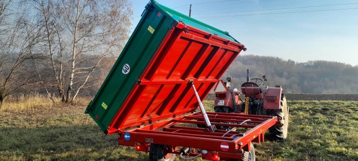

mario666 1912 Opublikowano 6 Grudnia 2022 Rama bardzo dziwna Taką szeroką Odnośnik do komentarza https://www.agrofoto.pl/forum/gallery/image/822240-przyczepa-wywrotka-sam/#findComment-3006623
Czarek525 103 Opublikowano 6 Grudnia 2022 Rama wygląda jak z przyczepy samozbierającej Stayer 1 Odnośnik do komentarza https://www.agrofoto.pl/forum/gallery/image/822240-przyczepa-wywrotka-sam/#findComment-3006625

krzychc360 48 Opublikowano 7 Grudnia 2022 Cenowo taka sztuka 2mx3m burty 50 cm tutaj nowe opony i hamulce ona poszla od reki 13500 smialo 14 by też nie stała długo a wczesniejsza z uwagi na opony bardzo spekane to poszla 12 tys.Rama dolna jest z samozbierającej na osi hamowanej tylko je skracam,siłownik około 1000mm wysuwu górna rama to profil 70x70x5 blacha 3mm takze tez przyczepa jest naprawde solidna ale wychodzą takie szerokosci od 198 do nawet 210 z uwagi na szerokosc ramy dolnej. a tak pozatym to jest zbyt u nas malopolska podkarpacie na takie przyczepy, mam dużo zamówień nazbierane ale licząc ze okolo 100 do 110 godzin schodzi przy zrobieniu to zarobek jest bez szału ale zawsze to lepsze jak telewizja Odnośnik do komentarza https://www.agrofoto.pl/forum/gallery/image/822240-przyczepa-wywrotka-sam/#findComment-3006882
bratrolnika 29015 Opublikowano 7 Grudnia 2022 Masz dostęp do tych dolnych ram, taki że się opłaca z nic robić??? Mi się nigdy nie trafiało, taniej i szybciej wychodziło całą od nowa zrobić Odnośnik do komentarza https://www.agrofoto.pl/forum/gallery/image/822240-przyczepa-wywrotka-sam/#findComment-3006890
krzychc360 48 Opublikowano 7 Grudnia 2022 taka rama mnie kosztuje 1800 a 2 tysiące to co odcinam zamykam ramę tył rama jest ceownik 14 oś hamowana licząc juz 1000zł to cala rama górna gotowy zaczep tylko pod kołyske ceownik i rama gotowa a cosik szybciej jednak a u nas sciągam tak z nowego targu,limanowa to jest tego dość Odnośnik do komentarza https://www.agrofoto.pl/forum/gallery/image/822240-przyczepa-wywrotka-sam/#findComment-3006900
bratrolnika 29015 Opublikowano 7 Grudnia 2022 Nie za wiele zrozumiałem z tego co napisałeś, ale jak tak ci lepiej to tak rób Jeden minus że robisz tak jak ci pasuje do ramy Odnośnik do komentarza https://www.agrofoto.pl/forum/gallery/image/822240-przyczepa-wywrotka-sam/#findComment-3006906
krzychc360 48 Opublikowano 7 Grudnia 2022 chodziło mi o to ze rama ma 450cm długosci a potrzeba mi skrócic na 280 więc odcinam kawałek tyłu i z przodu prawie metr więc to co odcinam łącze i zamykam tył ramy w kwadrat z tego ceownika ma to nawet wygląd i sens a po przeliczeniu kosztów ramy z nowego materiału i spawania to jakies 500 do 800 zł taniej wychodzi na samozbierającej.Minusem tak jak pisałem pozostaje szerokość rzędu 205 minimum 1 Odnośnik do komentarza https://www.agrofoto.pl/forum/gallery/image/822240-przyczepa-wywrotka-sam/#findComment-3006914
