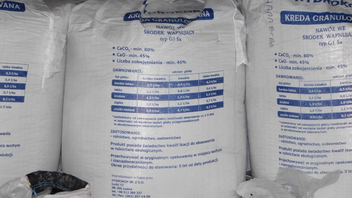

Kreda granulowana typ G1 5a
Powoli i sukcesywnie zbroimy się do nowego sezonu :)

@jajonasz W ostatnim czasie zazwyczaj brałem z tej samej firmy kredę 06a i byłem zadowolony z tej kredy, ale akurat teraz nie była dostępna w tym składzie co się cały czas zaopatruje więc wziąłem inny typ, a mianowicie G1 5a i zobaczymy co to za kreda.
A co do tego co to za twór, to może wujek gogle pomoże?
Edytowane przez WitekRolnik
7 godzin temu, margoo78 napisał:
Właśnie patrzę do podręcznika chemii rolnej i nie istnieje coś takiego jak wapno 05a. Być może ktoś cię wpuścił w maliny. Natomiast istnieje odmiana 05 to jest tlenek wapnia i węglan wapnia otrzymane z procesu wypalania lub przerobu skał wapiennych.
Zazwyczaj brałem kredę 06a, ale przez pewien czas nie była dostępna, a na skład zamiast 06a przyjechała taka kreda to postanowiłem spróbować, a co z tego wyjdzie no to zobaczymy. Wg różnych źródeł to będzie tak jak napisałeś odmiana 05 bo najbardziej do tego pasuje.
W wolnej chwili trochę popytałem wujka google i natrafiłem na coś co może odrobinę nakreślić oznaczenie tego towaru:
"Podział wynika z rozporządzenia Ministra Gospodarki z dnia 8 września 2010 r., a prawdziwa kreda może występować jako odmiana 06a i 07a Trzeba dodać, że są na rynku  środki wapnujące oznaczone jako Nawóz WE i ich podział jest nieco inny, a reguluje to Rozporządzenie Komisji nr 463/2013 z dnia 17 maja 2013 r. W tym unijnym rozporządzeniu wapienie naturalne opisane są w sekcji G.1., gdzie pod nr 5a opisane są wymagania dla typu „kreda – standardowa”, a pod nr 5b typ „kreda – rozdrobniona”.

No cena nawet może być :)  Myślę dać ok 500kg/ha, a sypać będę pod wszystko i na wszystko tzn. w skrócie na wszystkie użytki rolne, chociaż de facto w jednym rzucie na wszystko w takiej dawce nie wystarczy bo żeby wystarczyło na wszystko to do tej hałdy jeszcze trzeba byłoby dorzucić 6t, ale nie mniej jednak co roku sukcesywnie staram się po te kilkanaście ha wapnować.

3 godziny temu, Fugeo napisał:
kreda granulowana to tylko odmiana 06a.
Nie no masz rację, ewentualnie wg niektórych źródeł książkowych jeszcze 07a podchodzi pod to. Zobaczymy jak to się spisze chociaż w dobie drogich nawozów to na składzie ruch na różnego rodzaju wapno jest dość spory więc może tragedii z tego nie będzie.

37 minut temu, BQK123 napisał:
Na jakie rodzaj gleb to stosujesz i jakie dawki bo to "ostre" wapno i można sobie kuku zrobić.
Skąd brałeś? daj link do firmy
Gleby lekkie klasa IV-VI, dawka tak jak pisałem wyżej ok 500kg/ha. A brałem z tego samego miejsca gdzie zawsze zaopatruję się w różne rzeczy potrzebne w gospodarstwie, czyli tam gdzie pracowałem na etacie, a mianowicie Agroma Sokółka.
A możesz coś więcej napisać o tym "zrobieniu sobie kuku" bo zbyt ogólnikowo to określiłeś?

27 minut temu, WitekRolnik napisał:
Na początek radzę się dowiedzieć w danym temacie, a dopiero później komentować, dofinansowanie jest ogólnie na tonę czystego składnika zawartego w danym wapnie bez względu na podział sypkie/granulowane, ale koniec końców to ja akurat nie korzystam z tego dofinansowania.
Oczywiscie ze dofinansowanie ejst do tony czyzstego cao ale z wykluczeniem wapna granulopwanego
@Strongman Dokładnie, masz rację, powiem tak, wychodzę z założenia, że lepiej co roku nawet trochę skromniej sypnąć tej kredy granulowanej aniżeli nie sypać wcale, ale cóż nie każdy to zrozumie.
A co do wojny sypkie/granulowane to na tym forum to jest odwieczny problem nie wiem nawet po co są te głupie przepychanki między jednymi, a drugimi ;)
@mds212 Tutaj nie ma żadnej wzmianki o wykluczeniu granulowanego, no chyba, że ja jestem ślepy... a poza tym biorąc to na logikę, gdyby było wykluczone granulowane to byłaby bardzo duża dyskryminacja niedużych gospodarstw
https://www.cdr.gov.pl/aktualnosci-instytucje/3381-dofinansowanie-do-wapnowania-gleby-2
@mds212 No dobra niech będzie, że przepłaciłem ale po pierwsze, tej różnicy od kogoś innego z portfela nie wyjąłem więc nie widzę po co ta durna, głupia i zbędna dyskusja, a po drugie jak to mówią za wygodę się płaci, będę chciał rozsiać 1 BB to podjeżdżam z rozsiewaczem wsypuję i sieję, a jednak w sypkim trzeba rozsiać całą patelnię za raz, i jeszcze szukaj się po ludziach w dalszej okolicy czy ktoś ma rcw bo zwykłym rozsiewaczem się przecież tego nie rozsieje
