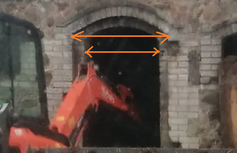

Taką akcję dzisiaj miałem 😁😅
Morion 547 Opublikowano 26 Października 2022 Ja to widzę tak : Na dach z ładowarki lub przyczepiony do liny i umyć go myjką ciśnieniową i będzie jak nowy. Dodatkowo założyć rynny, żeby nie było błota na podwórzu. A co do dzwi to: strop od środka podlewarować stęplami, po czym wykuć w otwór słupy, wstawićzbrojenie i je zalać, a po wyschnięciu wykuć otwór na podciąg i wyjscie mamy gotowe. Na koniec mozna rzucić tynk i mamy juz zupełnie iiny bydynek. Odnośnik do komentarza https://www.agrofoto.pl/forum/gallery/image/820921-wyrzucanie-obornika/page/2/#findComment-2995422
pedro2 10585 Opublikowano 26 Października 2022 My tak właśnie robiliśmy, stemple, słupy i nadproże. Ale lepiej i prościej nam było od szczytu zrobić przejazd wzdłuż niż do każdego kojca oddzielny wjazd Odnośnik do komentarza https://www.agrofoto.pl/forum/gallery/image/820921-wyrzucanie-obornika/page/2/#findComment-2995428
Morion 547 Opublikowano 26 Października 2022 I na pewno takie rozwiązanie wyszło taniej niż wyburzenie i postawienie nowego. Pod ładowarkę też bym robił w szczycie, a nawet przez całość, ale to trza by dokładnie ocenić stan budynku. Odnośnik do komentarza https://www.agrofoto.pl/forum/gallery/image/820921-wyrzucanie-obornika/page/2/#findComment-2995430
pedro2 10585 Opublikowano 26 Października 2022 Dziesiątki razy słyszałem od ludzi, którzy mają takie stare obory, że strach ruszać, że się nie opłaca, lepiej zburzyć i nowe stawiać. Tymczasem budynki jak stały tak stoją i jeszcze pewnie dziesięciolecia postoją i dalej widłami naparzają 😁 każdy ma swoje widzimisię. Ale podyskutować zawsze można Odnośnik do komentarza https://www.agrofoto.pl/forum/gallery/image/820921-wyrzucanie-obornika/page/2/#findComment-2995434

konteno 3859 Opublikowano 1 Listopada 2022 @Bercik92 te wymiary można prosić ? Odnośnik do komentarza https://www.agrofoto.pl/forum/gallery/image/820921-wyrzucanie-obornika/page/2/#findComment-2996867
radekz200 9927 Opublikowano 1 Listopada 2022 5 minut temu, konteno napisał: @Bercik92 te wymiary można prosić ? Po co ci one? 😳😳 Odnośnik do komentarza https://www.agrofoto.pl/forum/gallery/image/820921-wyrzucanie-obornika/page/2/#findComment-2996870
konteno 3859 Opublikowano 1 Listopada 2022 (edytowane) @radekz200czy to ważne ? pykaj se tam , pady dla żony i syna masz? Edytowane 1 Listopada 2022 przez konteno 1 Odnośnik do komentarza https://www.agrofoto.pl/forum/gallery/image/820921-wyrzucanie-obornika/page/2/#findComment-2996874
mx_racer 161 Opublikowano 1 Listopada 2022 trochę w tym racji jest ja robiąc przeróbke takiej obory też myślałem "a drzwi się wykuje większe po taniości i będzie się wybierać turem" a co do czego jak majstry przyszli to zostało tylko 3 ściany z tej obory bo "a i to odrazu się zrobi a i to" i się nazbierało że wpakowane w to było kupę kasy no ale jest dużo lepiej niż kiedyś. nie wiem czy za niedużo więcej nie postawiłbym namiotu a weszłoby pewnie dwa razy tyle sztuk co w tej przeróbce. Odnośnik do komentarza https://www.agrofoto.pl/forum/gallery/image/820921-wyrzucanie-obornika/page/2/#findComment-2996884
