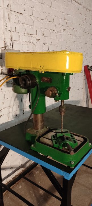

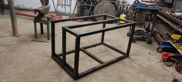

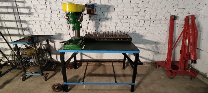

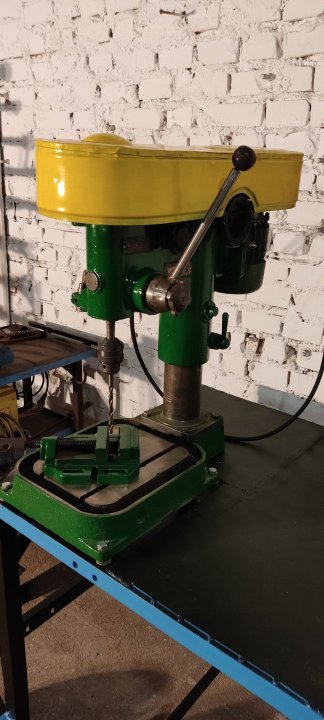

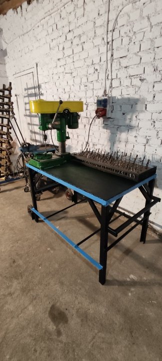

daron64 4802 Opublikowano 17 Października 2022 (edytowane) Wymeczylem stol, to można wstawić zdjęcie długo wyczekiwanej u mnie wiertarki. Chyba ze 3 lata zbierałem się do zakupu. Wiertarka rocznik '72. Z minusów lekki luz na pinoli, z tyłu obudowa gdzie wchodzi kabel lekko pęknięta. Góra była odmalowana, dół teraz tylko lekko prysnalem żeby odświeżyć. Pierwsze próby jak najbardziej na plus- w końcu nie trzeba się męczyć z ręczną. Stół ze starej krajzegi, która z kupka innego złomu przywiozłem od kumpla. Męczyłem się z tym niesamowicie. To najpierw po czyszczeniu dopiero zauważyłem, że jest krzywy, to porozcinalem, powywalalem część konstrukcji, poprostowalem. Dołożyłem kółka, robię przymiarkę - kuźwa za niski. Myślę dam wiertarkę wyżej. Ale nie miałem pasującego materiału, no to dawaj odcinać kółka, przedłużać nóżki. Jak konstrukcja była zrobiona to szukanie blatu. Płyta meblowa średnio, blachy szkoda. Potem myślę -k**wa 30lat leży na dworzu i nie szkoda, a na blat szkoda. No to dawaj jakiegoś obrzyna tej blachy. To za mały, to potem sztukowanie. Itd itd. ostatecznie wszystko zajęlo mi ze 3dni po parę godzin dziennie 🤦 przy czym dzisiaj ze 3h sprzątałem garaż w międzyczasie malując. Sam stół wymiar ~130x80x90. Główna rama z ceownika ~50x30x5, wzmocnienia z resztek więc nie będę wypisywal. Blat z blachy 3. Kółka zostały mi po czymś innym. 4duzych szkoda mi było kasy kupować, a będę ja raczej przestawiał tylko czasem na zniwa, jeśli pomieszczenie trzeba będzie zwolnić. Z kolei zrobić bez kolek lipa, bo sama wiertarka niby 140kg, a stół też ledwo obracałem rękoma. Także o, nie było - jest. Jeszcze może jak się uda to wpadnie przecinarka, ale to zobaczymy. Edytowane 17 Października 2022 przez daron64 3 Odnośnik do komentarza https://www.agrofoto.pl/forum/gallery/image/820787-ws-15/#findComment-2993127
daron64 4802 Opublikowano 18 Października 2022 @bratrolnikawłaśnie - to Ty pisałeś, jak od znajomego ten złom przywiozłem, że go za jakiś czas sam wywiozę przyczepka tak już jak lepilem ten stół, to mi się kończą zasoby. Tylko krótkie skrawki zostały. No i z tego stołu ze 3m ceownika zostało 1 Odnośnik do komentarza https://www.agrofoto.pl/forum/gallery/image/820787-ws-15/#findComment-2993212

daron64 4802 Opublikowano 18 Października 2022 17 minut temu, KarolTD90 napisał: Ile dałeś za wiertarkę?? Z wysyłką 2100 na allegro. Dużo i niedużo 🤷 jak dłuższy czas sobie obserwowałem to większość jest w przedziale 1500-2500, najwięcej właśnie koło 2k. Poniżej 1500to w zasadzie do remontu, a wariaci to i w okolicach 3k wołają. 14 minut temu, szymon09875 napisał: Ile razy się złapie na tym samym 🤭 Zbrakło na taki kwadracik za wiertarka. No i szkoda blachy grubej ciąć, to wezmę z cienkiej dorobię, jakiś obrzyn był. No i pociapalem to elektroda, następnego dnia rano zachodzie, patrzę...noz k**wa nie wiem skąd w ogóle wzialem pomysł żeby taka kupę odwalac. I tak parę razy - coś z jakiegoś gówna chciałem polatać, bo grubszego materiału szkoda. Ale to muszę takie głupie myśli rozchodzić. Czymś innym się chwilę zająć i człowiek zaczyna normalniej myśleć 11 minut temu, soltys48 napisał: Imadło było z nią? Nie. Imadło jakiś czas temu kupiłem przy okazji - jak brałem dla teścia imadło od takiego dziadka to wziąłem od niego narzynek, gwintownikow, wierteł i właśnie to imadło (wyszło chyba stówkę, czy niecała nawet, nie pamiętam). Pluje sobie w brodę, że nie mailem wtedy pieniędzy, bo miał dziadek właśnie ws 15 używana od lat 90tylko przez niego w garażu. No ale bieda była wtedy. Odnośnik do komentarza https://www.agrofoto.pl/forum/gallery/image/820787-ws-15/#findComment-2993226

Strongman 4993 Opublikowano 18 Października 2022 (edytowane) 1 godzinę temu, daron64 napisał: @bratrolnikawłaśnie - to Ty pisałeś, jak od znajomego ten złom przywiozłem, że go za jakiś czas sam wywiozę przyczepka tak już jak lepilem ten stół, to mi się kończą zasoby. Tylko krótkie skrawki zostały. No i z tego stołu ze 3m ceownika zostało To to chyba rama od bukownika. A wiertarka ma moc czy staje w wiertle 20 ale ogólnie mogła by być wyższa bo na oko to grubych rzeczy w nią nie wsadzisz. Edytowane 18 Października 2022 przez Strongman Odnośnik do komentarza https://www.agrofoto.pl/forum/gallery/image/820787-ws-15/#findComment-2993230

daron64 4802 Opublikowano 18 Października 2022 12 minut temu, Strongman napisał: To to chyba rama od bukownika. A wiertarka ma moc czy staje w wiertle 20 ale ogólnie mogła by być wyższa bo na oko ro góra 20cm w nią wsadzisz. Nie mam pojęcia od czego. Ja to kupiłem z pila i silnikiem, a co to było zanim stało się krajzega, to nie wiem. Nawet nie mam wiertła 20 😅 w czwartek będę w domu, to sprawdzę, chyba 18 mam jakieś. Silnik niby coś koło 0.6kW. Przestrzeń nie jest duża, ale na kolumnie można podnieść jeszcze sporo i obrócić na bok 1 Odnośnik do komentarza https://www.agrofoto.pl/forum/gallery/image/820787-ws-15/#findComment-2993235
Strongman 4993 Opublikowano 18 Października 2022 (edytowane) Ja mam wiertarkę stołowo ale słaba jest 16wiertło jak dochodzi do końca to staje, używam przeważnie otwornic bo lekko idą i większych średnic i są tanie. Wkrentarki na silniku bez szczotkowym to dopiero mają moc i takie gówienko a jak idzie. Edytowane 18 Października 2022 przez Strongman Odnośnik do komentarza https://www.agrofoto.pl/forum/gallery/image/820787-ws-15/#findComment-2993238

daron64 4802 Opublikowano 18 Października 2022 9 minut temu, soltys48 napisał: Tak. Są to duże imadła,ruchowe w kilku płaszczyznach W sensie zwykle tylko obrotowe i na takiej jakby kołysce, czy chodzi Ci o krzyżowe? 18 minut temu, Strongman napisał: Ja mam wiertarkę stołowo ale słaba Kiedyś miałem od wujka kupiona taka nieduża stołowa to też łatwo stawała, a moc na tabliczce prawie 4kW 😅 Odnośnik do komentarza https://www.agrofoto.pl/forum/gallery/image/820787-ws-15/#findComment-2993242

daron64 4802 Opublikowano 18 Października 2022 @delta6583 Mam nadzieję, że się sprawdzi. Byłem u znajomego zobaczyć bo ma jedną zrobiona na sprzedaż, to luz na pinoli miała mniejszy i podnoszenie na kolumnie lzej chodziło. Odnośnik do komentarza https://www.agrofoto.pl/forum/gallery/image/820787-ws-15/#findComment-2993258
