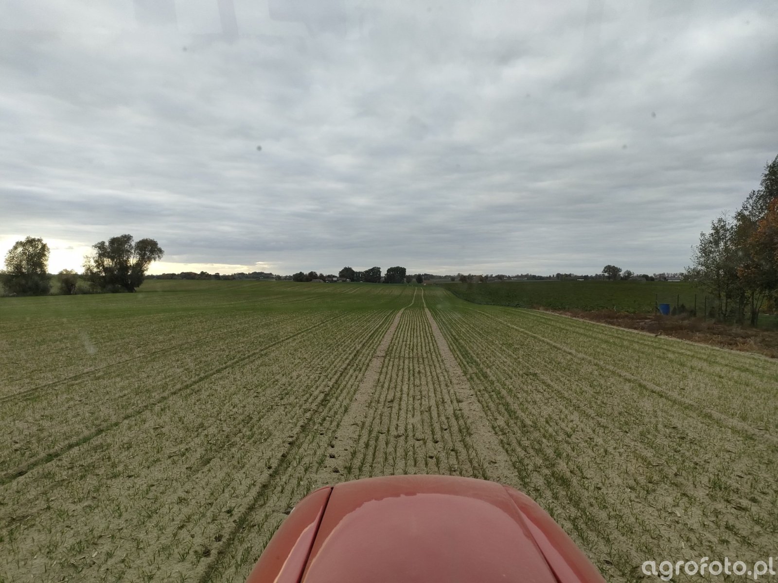

odchwaszczanie pszenic po rzepakach Expert Met 0.35kg + 0.2 DFF + 1g tribenuronu
Music 108 Opublikowano 13 Października 2022 W jakiej jest fazie? Odnośnik do komentarza https://www.agrofoto.pl/forum/gallery/image/820631-pszenica-ozima-galerist/#findComment-2992289
kuba24051 491 Opublikowano 14 Października 2022 2-3 liście 1 Odnośnik do komentarza https://www.agrofoto.pl/forum/gallery/image/820631-pszenica-ozima-galerist/#findComment-2992293
robi57362 2830 Opublikowano 14 Października 2022 1 g tribenuronu? Odnośnik do komentarza https://www.agrofoto.pl/forum/gallery/image/820631-pszenica-ozima-galerist/#findComment-2992294
kuba24051 491 Opublikowano 14 Października 2022 13, pomyłka w opisie Odnośnik do komentarza https://www.agrofoto.pl/forum/gallery/image/820631-pszenica-ozima-galerist/#findComment-2992299
Jano7711 65 Opublikowano 14 Października 2022 Poprawiasz na wiosnę? Odnośnik do komentarza https://www.agrofoto.pl/forum/gallery/image/820631-pszenica-ozima-galerist/#findComment-2992311
kuba24051 491 Opublikowano 14 Października 2022 tak co roku idzie poprawka głównie na przytulie Odnośnik do komentarza https://www.agrofoto.pl/forum/gallery/image/820631-pszenica-ozima-galerist/#findComment-2992312
Jano7711 65 Opublikowano 14 Października 2022 Miałem właśnie to samo po tej mieszance. Dlatego w tym roku expert na jesień i na wiosnę mustang Odnośnik do komentarza https://www.agrofoto.pl/forum/gallery/image/820631-pszenica-ozima-galerist/#findComment-2992316
kuba24051 491 Opublikowano 14 Października 2022 ja co roku poprawiam żeby mieć potem spokój 40zl na ha mnie nie zbawi 1 Odnośnik do komentarza https://www.agrofoto.pl/forum/gallery/image/820631-pszenica-ozima-galerist/#findComment-2992320
macko25 27 Opublikowano 14 Października 2022 bardzo fajna odmiana niska i w tym roku na taką suszę super syoala Odnośnik do komentarza https://www.agrofoto.pl/forum/gallery/image/820631-pszenica-ozima-galerist/#findComment-2992325
Music 108 Opublikowano 14 Października 2022 3 godziny temu, kuba24051 napisał: 13, pomyłka w opisie tribenuron metylu 500 g/kg SG czy 750g/kg WG ? Odnośnik do komentarza https://www.agrofoto.pl/forum/gallery/image/820631-pszenica-ozima-galerist/#findComment-2992329
kuba24051 491 Opublikowano 14 Października 2022 750 1 Odnośnik do komentarza https://www.agrofoto.pl/forum/gallery/image/820631-pszenica-ozima-galerist/#findComment-2992338
XTRO 1940 Opublikowano 14 Października 2022 Jak poprawiasz co roku to na co robisz dff teraz ? Wyrzuc go na jesieni zawsze to taniej Odnośnik do komentarza https://www.agrofoto.pl/forum/gallery/image/820631-pszenica-ozima-galerist/#findComment-2992397
kuba24051 491 Opublikowano 14 Października 2022 na fiolki Odnośnik do komentarza https://www.agrofoto.pl/forum/gallery/image/820631-pszenica-ozima-galerist/#findComment-2992398
Daro20 637 Opublikowano 14 Października 2022 11 godzin temu, kuba24051 napisał: tak co roku idzie poprawka głównie na przytulie 0,3 dff nie zwalczy Ci przytuli? 0,2 na przytulnie to za mało. Odnośnik do komentarza https://www.agrofoto.pl/forum/gallery/image/820631-pszenica-ozima-galerist/#findComment-2992433
kuba24051 491 Opublikowano 14 Października 2022 mam przytuliowe pola nie wiem czy jest sens zwiększac dawkę skoro i tak poprawka idzie na wiosne Odnośnik do komentarza https://www.agrofoto.pl/forum/gallery/image/820631-pszenica-ozima-galerist/#findComment-2992438
