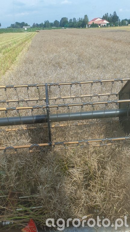

Rzepakowe dożynki, 19.08. W końcu udało się skosić
pep14 34 Opublikowano 24 Sierpnia 2022 Czym pryskane na płatka ? Odnośnik do komentarza https://www.agrofoto.pl/forum/gallery/image/819036-lg-architect/#findComment-2981197
danielhaker 8049 Opublikowano 24 Sierpnia 2022 Pictorem Odnośnik do komentarza https://www.agrofoto.pl/forum/gallery/image/819036-lg-architect/#findComment-2981198
matek89121 2336 Opublikowano 24 Sierpnia 2022 4,5 t ? Odnośnik do komentarza https://www.agrofoto.pl/forum/gallery/image/819036-lg-architect/#findComment-2981202
pep14 34 Opublikowano 24 Sierpnia 2022 Robiłeś zabiegi T2 i T3 Pictorem, czy tylko T2 Pictorem Odnośnik do komentarza https://www.agrofoto.pl/forum/gallery/image/819036-lg-architect/#findComment-2981219
tomek73 707 Opublikowano 24 Sierpnia 2022 Ja Pictora nie polecam. Stosuje Propuls 0,8 i po 3-4 tygodniach prochloraz. Odnośnik do komentarza https://www.agrofoto.pl/forum/gallery/image/819036-lg-architect/#findComment-2981223
Aroo22 534 Opublikowano 24 Sierpnia 2022 A później ścieżki leżą i nie idzie tego zebrać bo zielone. Jeden dobry zabieg w zupełności wystarczy w optymalnych warunkach. Stosowałem pictor i propulse w pełnych dawkach to bardziej jestem z pictora zadowolony. Ale to też dużo od pogody zależy i presji chorób. Odnośnik do komentarza https://www.agrofoto.pl/forum/gallery/image/819036-lg-architect/#findComment-2981289
STIG13 1604 Opublikowano 24 Sierpnia 2022 zależy od wielu czynników, u mnie np jeden zabieg nie ma racji bytu, dwa muszą być. W tym roku tak się udało że nie było zbytnio śladu. A jeśli jest pochylony to niestety, kosić całe a ścieżki osobno żeby nie zabić bębna Odnośnik do komentarza https://www.agrofoto.pl/forum/gallery/image/819036-lg-architect/#findComment-2981291
salata96 26 Opublikowano 25 Sierpnia 2022 STIG13 napisał: zależy od wielu czynników, u mnie np jeden zabieg nie ma racji bytu, dwa muszą być. W tym roku tak się udało że nie było zbytnio śladu. A jeśli jest pochylony to niestety, kosić całe a ścieżki osobno żeby nie zabić bębna co chcesz powiedzieć że muszą być dwa to tak często rzepak siejesz że jest taka presją horoby, sieje rzepak co 3 lata na danym polu i jeden zabieg wystarczy pictor w tym roku w pełnej dawce w pełni kwitnienia rzepak 5 t z ha I jak kosilismy ciężko było znaleźć uschnietego badyla Odnośnik do komentarza https://www.agrofoto.pl/forum/gallery/image/819036-lg-architect/#findComment-2981581
STIG13 1604 Opublikowano 26 Sierpnia 2022 (edytowane) Tak, rzepak mam często na zmianę z pszenicą, do tego na naszych polach jest tytoń okresami, tam też jest zgnilizna twardzikowa. Na początku było dobrze, ale ostatnie dwa lata rzepak zjadało na sam koniec. W tym roku dwa zabiegi, początek i koniec kwitnienia i w końcu było dobrze. U sąsiadów na koniec pozjadało, może choroby lubią nasz teren Edytowane 26 Sierpnia 2022 przez STIG13 Odnośnik do komentarza https://www.agrofoto.pl/forum/gallery/image/819036-lg-architect/#findComment-2981593
danielhaker 8049 Opublikowano 27 Sierpnia 2022 Dnia 24.08.2022 o 07:26, matek89121 napisał: 4,5 t ? 4520 dokładnie. Jak na świeżaka to wynik jak dla mnie super Dnia 24.08.2022 o 08:33, pep14 napisał: Robiłeś zabiegi T2 i T3 Pictorem, czy tylko T2 Pictorem Tylko T2. Bałem się robić zabiegu na łuszczynę, żeby nie narobić sobie problemów z zielonymi ścieżkami Odnośnik do komentarza https://www.agrofoto.pl/forum/gallery/image/819036-lg-architect/#findComment-2981806
