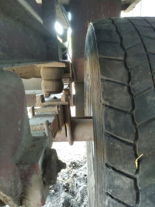

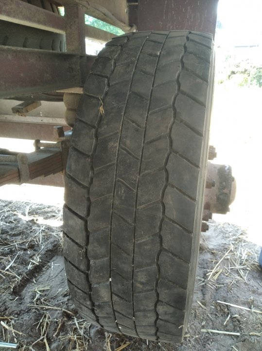

ZetorMisio 1023 Opublikowano 22 Lipca 2022 @astrahxenon poznajesz? Odnośnik do komentarza https://www.agrofoto.pl/forum/gallery/image/817835-kola-315-225/#findComment-2974331
slawek74 16265 Opublikowano 22 Lipca 2022 o nic nie ocieraja? Odnośnik do komentarza https://www.agrofoto.pl/forum/gallery/image/817835-kola-315-225/#findComment-2974332
ZetorMisio 1023 Opublikowano 22 Lipca 2022 (edytowane) Nie. Mogły by być szersze. Edytowane 22 Lipca 2022 przez ZetorMisio Odnośnik do komentarza https://www.agrofoto.pl/forum/gallery/image/817835-kola-315-225/#findComment-2974337

tomek904 210 Opublikowano 22 Lipca 2022 od czego felgi? Odnośnik do komentarza https://www.agrofoto.pl/forum/gallery/image/817835-kola-315-225/#findComment-2974367

astrahxenon 142 Opublikowano 22 Sierpnia 2022 (edytowane) Pożartować też trzeba. Felgi są oczywiście oryginalne pod piastę jak w d 50 ni nie przerabiane Edytowane 22 Sierpnia 2022 przez astrahxenon 1 Odnośnik do komentarza https://www.agrofoto.pl/forum/gallery/image/817835-kola-315-225/#findComment-2980880

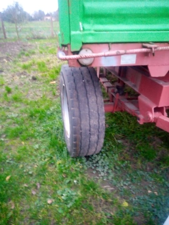

Andpol 1250 Opublikowano 12 Listopada 2022 Ja do D-50 takie se zamontowałem stary typ i trochę ponad gabaryt przyczepy opona wystaje. Odnośnik do komentarza https://www.agrofoto.pl/forum/gallery/image/817835-kola-315-225/#findComment-3000164

ZetorMisio 1023 Opublikowano 12 Listopada 2022 Ok,ale jutro 2 godziny temu, Andpol napisał: Ja do D-50 takie se zamontowałem stary typ i trochę ponad gabaryt przyczepy opona wystaje. 315 czy 380??? Odnośnik do komentarza https://www.agrofoto.pl/forum/gallery/image/817835-kola-315-225/#findComment-3000219
astrahxenon 142 Opublikowano 12 Listopada 2022 Lipnie to wygląda tak wystające koło i taka duża przerwa od resora Odnośnik do komentarza https://www.agrofoto.pl/forum/gallery/image/817835-kola-315-225/#findComment-3000236
astrahxenon 142 Opublikowano 27 Stycznia 2023 Dnia 13.11.2022 o 02:16, kamil255 napisał: @ZetorMisio mógłbys zmierzyć wysokość tych kół? Wysokości zależą od opony chcesz obniżyć pchaj 295 60 22.5 albo 315 60 22.5 chcesz mieć podobne do 9.00 to wtedy 315 70 22.5 Odnośnik do komentarza https://www.agrofoto.pl/forum/gallery/image/817835-kola-315-225/#findComment-3022628
