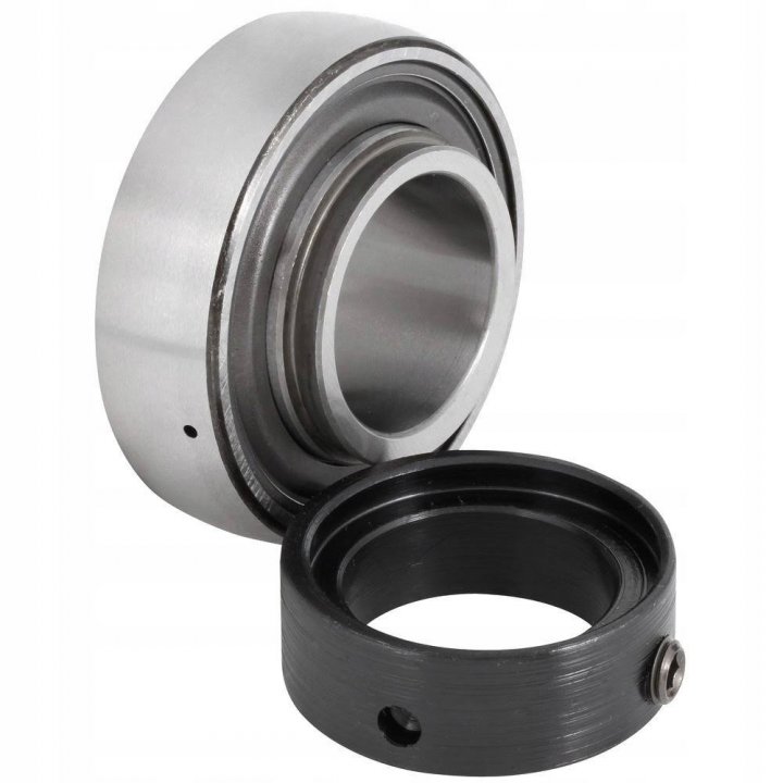

dokup do niego wal wytrzasaczy czy inny grubszy element typu wytrzasacz jakis walek bo to zawsze moze sie ukrecic pasy lozyska lancuch zawsze sie cos dobierze. sita pewnie tez dorobia
Dnia 30.06.2022 o 20:03, Uziu92 napisał:
ale jak się trafi kombajn na calowych to już nie ciekawie, choć są sklepy co i mają calowe, w dojczu na wialnie idą nietypowe np , nie wiem czy w każdym modelu, ale u mnie w okolicy jak w dwuch padło w jednym jeszcze czerwonym , w drugim zielonym to już było po żniwach nim przyszły i inne kombajny kończyły.
Aż z ciekawości się spytam w jakich to modelach te niby nietypowe łożyska na wialni są? To w M88 z lat siedemdziesiątych w żniwa od ręki w sklepie dostałem, a tam przecież idzie najzwyklejsze samonastawne z pierścieniem mocującym. Ogólnie w serii M to raczej ten sam typ idzie tylko się rozmiarem mogą różnić. Nawet na Allegro tego typu łożysk trochę jest.
model m2385 jak dobrze pamiętam.

No to dziwne, to do staruszka od ręki dostałem, a tu nowsza konstrukcja i taki problem.
