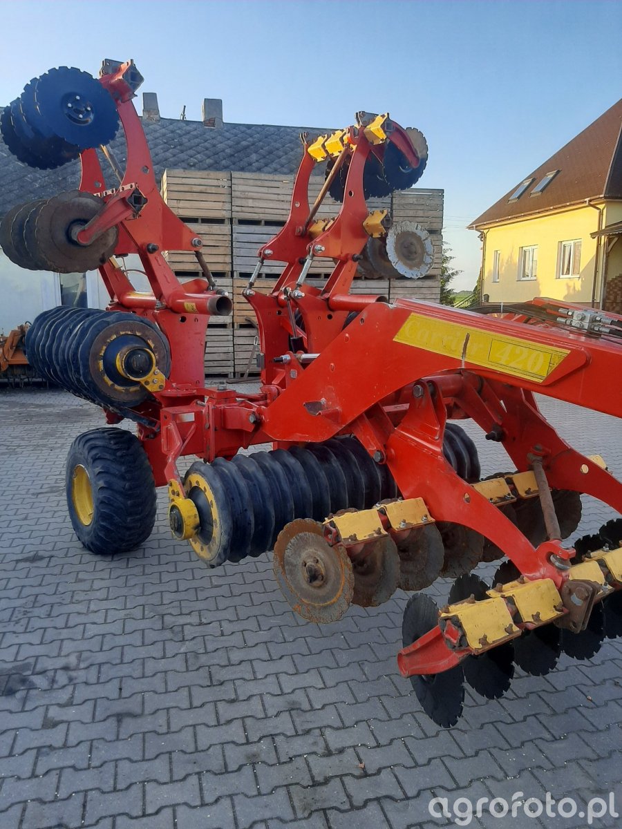

Remont zakończony, te maszyny dobre jak nowe a jak już naprawiać to kupa pieniędzy potrzebna.
ZELKOW 1361 Opublikowano 16 Czerwca 2022 Co miałeś do remontu ? i jaki koszt? też myślę o carierze tylko 8m i się zastanawiam czy będzie dobrze w ziemię wchodził, daj znać po żniwach jak ścierniska zrywał Odnośnik do komentarza https://www.agrofoto.pl/forum/gallery/image/816539-vaderstad-carrier-420/#findComment-2964951
tomek73 708 Opublikowano 16 Czerwca 2022 Znajomy ma Cariera i wcale robota nie podoba mi sie. Drapie a nie przewraca, dużo zostaje po robocie. Odnośnik do komentarza https://www.agrofoto.pl/forum/gallery/image/816539-vaderstad-carrier-420/#findComment-2964960
Root Admin yacenty 5169 Opublikowano 16 Czerwca 2022 kup plastelinę wtedy części plastelinowe tanie Odnośnik do komentarza https://www.agrofoto.pl/forum/gallery/image/816539-vaderstad-carrier-420/#findComment-2964963
Galmano 3 Opublikowano 16 Czerwca 2022 Do 8m minimum 300koni Odnośnik do komentarza https://www.agrofoto.pl/forum/gallery/image/816539-vaderstad-carrier-420/#findComment-2964970
ZELKOW 1361 Opublikowano 16 Czerwca 2022 No to akurat by było, a tym bardziej że u mnie górek nie ma jedynie piaski ruchome czasami, właśnie się zastanawiam czy nawet na nowych talerzach uda się zerwać cały ścierń albo doprawić pod kukurydzę np. Odnośnik do komentarza https://www.agrofoto.pl/forum/gallery/image/816539-vaderstad-carrier-420/#findComment-2965019
rob334 87 Opublikowano 16 Czerwca 2022 Wymieniłem połowę talerzy 430mm 180zł oryginał. Piasty zamienniki znalazłem w promocji 215zł a tak to po 260zł. Sworznie powymieniane bo nigdy tej maszyny nie smarowali u poprzedniego właściciela. Trochę jest styrana, ale na to co ona przeżyła to jestem zadowoly ze sprzętu. Odnośnik do komentarza https://www.agrofoto.pl/forum/gallery/image/816539-vaderstad-carrier-420/#findComment-2965030
Rowan 701 Opublikowano 16 Czerwca 2022 Carrier jest do uprawy max 8cm. I tak płytka uprawa jest potrzebna po żniwach. To co wyleciało z kombajnu musi szybko powschodzić. Piasty można zregenerować. Wytacza się ją w środku, nacina rowek na segera i wciska łożysko koła od fiorino albo uno, nie pamiętam dokładnie. Odnośnik do komentarza https://www.agrofoto.pl/forum/gallery/image/816539-vaderstad-carrier-420/#findComment-2965065
