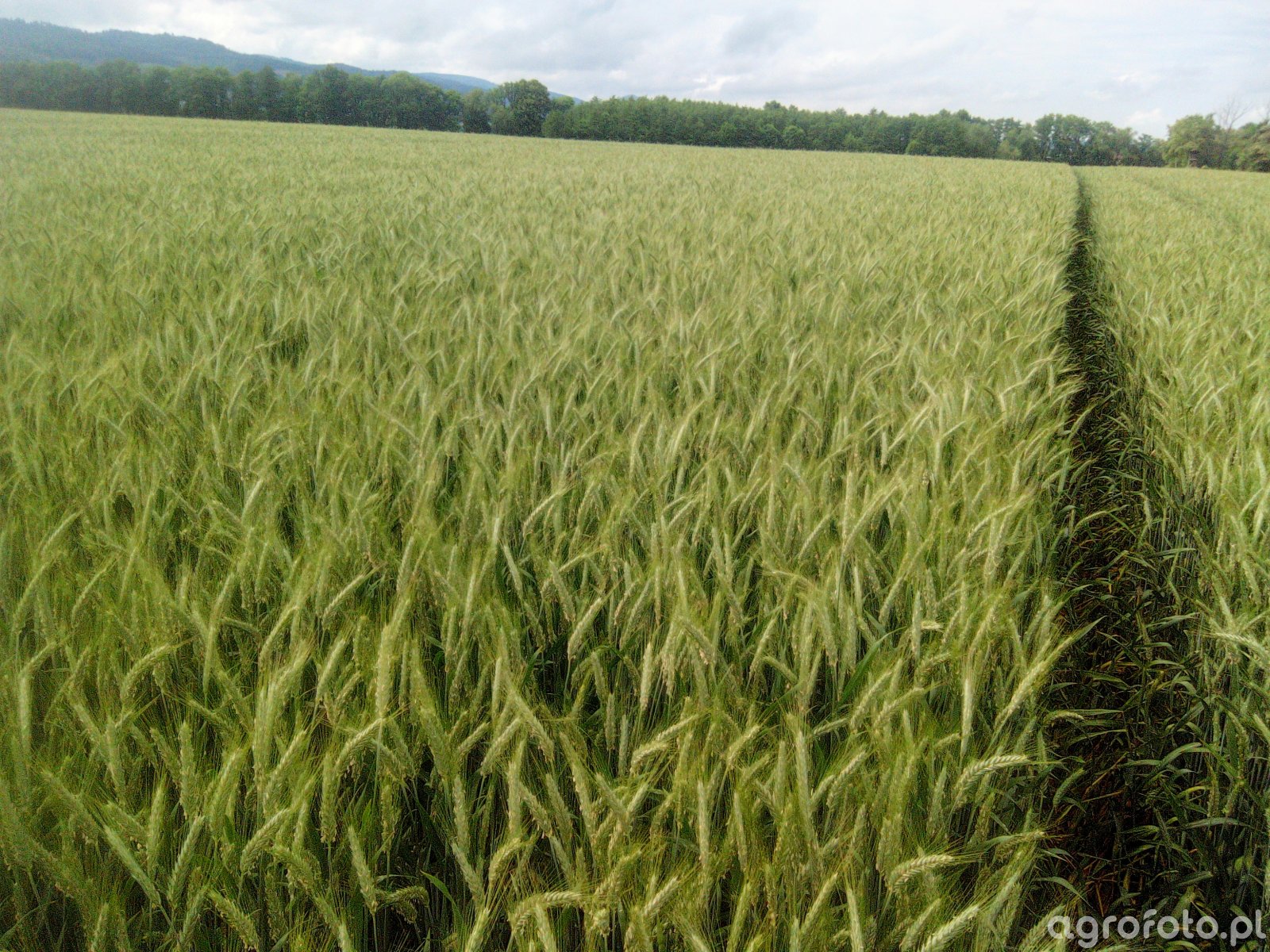

tytanowyJanusz 5145 Opublikowano 6 Czerwca 2022 (edytowane) Bardzo ładne Jaka agrotechnika? Edytowane 6 Czerwca 2022 przez tytanowyJanusz 1 Odnośnik do komentarza https://www.agrofoto.pl/forum/gallery/image/816102-pszenzyto-rotondo/#findComment-2962350
koniu 854 Opublikowano 7 Czerwca 2022 @tytanowyJanuszdzięki. Siew 15.09 w ilości 350szt/m. N1 saletrosan 200kg/ha. N2 zaksan 250kg/ha. T1 atropos 0,9 + tonki 0,1 + R1 CCC 1l + Proteq 0,3 + siarczan mg 5kg. Wcześniej chwila po ruszeniu wegetacji mikro foliq CuMnS. No i na koniec T2 praktycznie 1-2 dni przed kłoszeniem Makler 0,5 + Ambrossio 0,5 i czekamy na żniwa. Odnośnik do komentarza https://www.agrofoto.pl/forum/gallery/image/816102-pszenzyto-rotondo/#findComment-2962439
soltys48 21716 Opublikowano 7 Czerwca 2022 @Agrestpatrz jaka norma wysiewu 🤦 Odnośnik do komentarza https://www.agrofoto.pl/forum/gallery/image/816102-pszenzyto-rotondo/#findComment-2962440
Gość Opublikowano 7 Czerwca 2022 No widzisz. Każdy musi do swoich gleb dostosować. U mnie przy 250szt było bardzo gęsto. Susza i tak jak myślałem duża redukcja i już tak gęste nie jest. Odnośnik do komentarza https://www.agrofoto.pl/forum/gallery/image/816102-pszenzyto-rotondo/#findComment-2962455
Gość Opublikowano 7 Czerwca 2022 1 godzinę temu, koniu napisał: @tytanowyJanuszdzięki. Siew 15.09 w ilości 350szt/m. N1 saletrosan 200kg/ha. N2 zaksan 250kg/ha. T1 atropos 0,9 + tonki 0,1 + R1 CCC 1l + Proteq 0,3 + siarczan mg 5kg. Wcześniej chwila po ruszeniu wegetacji mikro foliq CuMnS. No i na koniec T2 praktycznie 1-2 dni przed kłoszeniem Makler 0,5 + Ambrossio 0,5 i czekamy na żniwa. To ile kg na ha wyszło ? 19 minut temu, Agrest napisał: No widzisz. Każdy musi do swoich gleb dostosować. Tak dokładnie , jakbym u siebie posiał według zaleceń to była by rzadzizna Odnośnik do komentarza https://www.agrofoto.pl/forum/gallery/image/816102-pszenzyto-rotondo/#findComment-2962458
FarmerDyzio 1363 Opublikowano 7 Czerwca 2022 a ja tam w tym roku na próbę posieje 350 sztuk na metr jedną połowę pola a druga tradycyjnie 220 kg 😂 przekonam się na własnej skórze co i jak Odnośnik do komentarza https://www.agrofoto.pl/forum/gallery/image/816102-pszenzyto-rotondo/#findComment-2962464
Gość Opublikowano 7 Czerwca 2022 Ło matko. 250szt to u mnie było 101kg. Przy 220kg to 540szt🤭 Odnośnik do komentarza https://www.agrofoto.pl/forum/gallery/image/816102-pszenzyto-rotondo/#findComment-2962476
koniu 854 Opublikowano 7 Czerwca 2022 Wyszło coś koło 135kg/ha. mniejszylbym norme na tym polu to nie było by tego co jest. W zeszłym sezonie na lepszym polu siałem 270-280szt. Jak ktoś wyżej pisał, norma dostosowana do stanowiska. Ziemia III-IV-V klasa. Odnośnik do komentarza https://www.agrofoto.pl/forum/gallery/image/816102-pszenzyto-rotondo/#findComment-2962479
wojak1986 2646 Opublikowano 7 Czerwca 2022 Pitolenie jak miesięcznie spada 0-15 litrów wody na metr na miesiąc. To sobie można teorie snuć 1 Odnośnik do komentarza https://www.agrofoto.pl/forum/gallery/image/816102-pszenzyto-rotondo/#findComment-2962502
Axd529 142 Opublikowano 7 Czerwca 2022 Mam borowika sianego 210-220kg na ha i gdzie piach 6 klasa to przerzedzone z kolei gdzie piach z gliną gęsty łan Odnośnik do komentarza https://www.agrofoto.pl/forum/gallery/image/816102-pszenzyto-rotondo/#findComment-2962540
koniu 854 Opublikowano 7 Czerwca 2022 Dlatego mam porównanie do zeszłego sezonu co do obsady i do ziemi. Odnośnik do komentarza https://www.agrofoto.pl/forum/gallery/image/816102-pszenzyto-rotondo/#findComment-2962542
XTRO 1935 Opublikowano 7 Czerwca 2022 ja siałem 330 sztuk i teraz gęste nie jest bo susza zrobiła swoje i połowa zredukowana ilość źdźbeł 1 Odnośnik do komentarza https://www.agrofoto.pl/forum/gallery/image/816102-pszenzyto-rotondo/#findComment-2962604
koniu 854 Opublikowano 7 Czerwca 2022 To tak jak na tym foto. Początkiem maja w jednym miejscu było wzorowe, potem Przysuszyło w środku maja i gdzie słabsza część pola to widać ziemie, gdzie lepiej i wilgotniej to jest ładnie. Wszystko wyjdzie w żniwa. Odnośnik do komentarza https://www.agrofoto.pl/forum/gallery/image/816102-pszenzyto-rotondo/#findComment-2962623
XTRO 1935 Opublikowano 7 Czerwca 2022 U nas tak samo. Odnośnik do komentarza https://www.agrofoto.pl/forum/gallery/image/816102-pszenzyto-rotondo/#findComment-2962673
