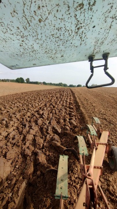

W ogóle, albo nagle zaczął palić absurdalne ilości ropy, albo wskaźnikowi odwaliło..Zalalem pod korek, stalerzowalem 5 ha, dolalem 50litrow i było już wysoko w szyjce paliwo. Tak pojechałem orać (te ~5ha). Najpierw przez jakieś 2.5ha wskazówka ani drgnęła, potem poleciała momentalnie na łeb na szyję. Ostatni hektar orałem już ze wskazówka na czerwonym kółku i dusza na ramieniu.
Ogólnie to w lżejszej ziemi 4x 14" leci bez problemu 2/zając/zwalniacz - 8-9km/h. Za to w ciężkiej 1/zając/zwalniacz - 4-6km/h i momentami bardzo mocno schodził z obrotów. Większość orałem 1/zając/przyspieszacz - ~7km/h i przy tej prędkości było najlepiej - część gliny dawał radę, na lżejszej nie przerzucał (przy ponad 8przerzycalo mi już). Czasowo wychodziło mi jakieś 1h30min/ha, bez poprzeczniakow, z przerwami na zebranie kamieni, jakieś picie, obejście sprzętu, telefon itd. No i ustawienie pługa. Także jakby to wszystko tak uczciwie policzyć to by pewnie wyszło właśnie ~ 1h30min/ha, może ciut mniej. Jakby wszystko dało radę 2ka, to pewnie coś by z tego urwał. Warunki do orki bdb, jedynie co to dość głęboko oralem. Zetorkiem wychodziło mi min 1h50min, a najczęściej 2h - 2h10min/ha.
