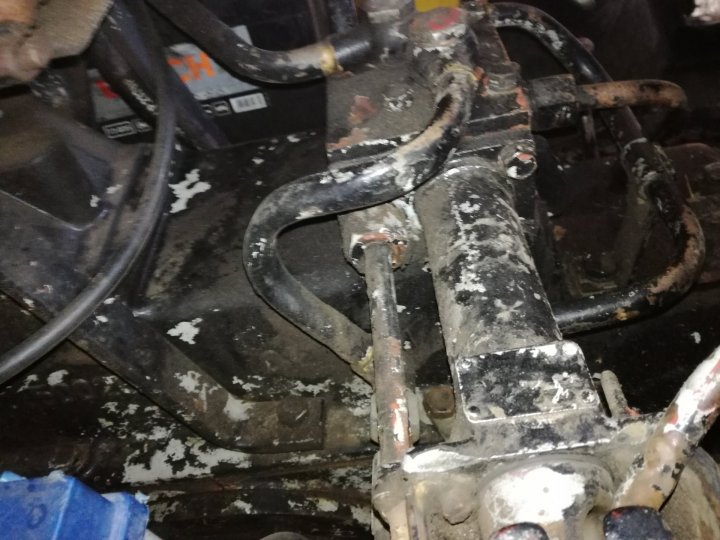

Panowie czy do tego rozdzielacza da sie podlaczyc bezinwazyjnie np taki rozdzielacz https://allegro.pl/oferta/rozdzielacz-hydrauliczny-1-sekcyjny-40l-plywajaca-10962863459 ? Chodzi mi żeby miec 1pare wyjść hydrauliki dwustronnego dzialania np do owijarki i żeby z nowym w stary rozdzielacz sie podpiąć i zeby podnosnik dzialal po staremu a hydraulika zewnętrzna z nowego rozdzielacza. Czy da sie to zrobic bez większych przeróbek? Jestem zielony jeśli chodzi o hydraulike. Pomozecie?
Są 2 sposoby:
1 - wypinasz ten krótki wąż opisany na zdjęciu 1 i jeden koniec zasilanie idzie do nowego rozdzielacza a drugi koniec wpinasz powrót z tego zasilacza
2 - wypinasz rurkę od zasilania z pompy dajesz z niej na nowy rozdzielacz, a z nowego wracasz na rozdzielacz pod siedzenie, a wolny spływ z nowego możesz dać prosto do skrzyni
Druga metoda wyjdzie droższa ale hydraulika zewnętrzna bardziej wydajna i można większe ciśnienie ustawic (oczywiście z głową co by pompy nie rozerwało).
Ja miałem pierw metodę 1 ale od ponad roku mam 2 i rozdzielacz dodatkowy dwusekcyjny do tura. Efekt szybciej tur pracuje i jest mocniejszy.

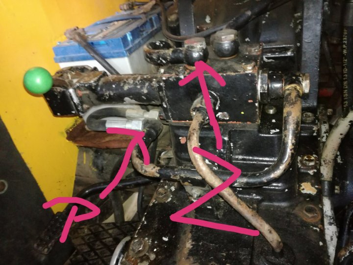

Czyli sposobem nr 1 podanym przez ciebie bedzie tak jak zaznaczylem ze P powrot z nowego rozdzielacza a Z zasilanie z nowego rozdzielacza? Jesli podłącze tym sposobem to na wywrot przyczepy, owijarke w przyszłości moze rozsiewacz wystarczy czy bedzie np wolno owijać itp? Bo w turze to 30stka nie bedzie robić. Poki co najwiecej by chodzila w owijarce stacjonarnej. I pytanie czy rozdzielacz z zastrzaskiem brac czy zwykły. Na logike to i tak trzeba byc przy raczce rozdzielacza w ciagniku zeby w odpowiednim momencie wylaczyc owijanie wiec zatrzask duzo nie pomoze. Jak myslisz?

Odkręć ten gumowy zagięty przewód i w te dwa wyjścia podpinasz rozdzielacz tak jest oryginalnie podpięty rozdzielacz na błotniku. Uwaga gwint jest tam jakiś niestandardowy. Weź rozdzielacz z sekcją pływającą dzięki temu będziesz mógł sterować siłownikami jednostronnego działania(np. kiper w przyczepie), zwykłym rozdzielaczem będziesz mógł sterować tylko siłownikami dwustronnego działania.

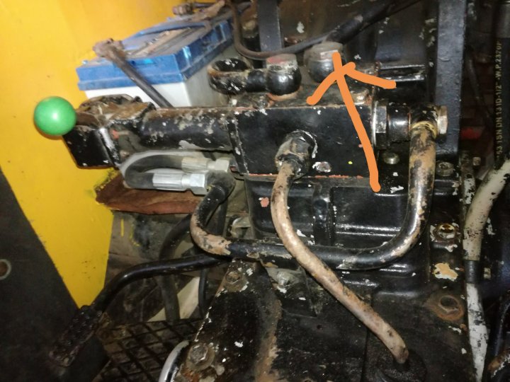

@Grzechooo 30stka to jest tylko. Myślę że zwykły rozdzielacz wystarczy. Co do podlaczenia to mowisz ze do tych przewodow zelaznych tu gdzie teraz jest ten krotki gietki przewod lepiej podpiąć nowe weze i nowy rozdzielacz a od starego rozdzielacza ich nie odlaczac tak? Co do przewodow laczacych nowy rozdzielacz ze starym  to jakiej grubości najlepiej? I czy 40l rozdzielacz ustawiony na 180bar moze tak zostać czy cos może rozerwać?

Spokojnie wystarczy rozdzielacz 40l, podłącz tak jak pisze będzie ok. Tak były podłączone oryginalne rozdzielacze na błotniku w c330. Jak założysz zwykły rozdzielacz to przyczepę wykiprujesz ale nie opuścisz. Nie popełniaj tego błędu co ja.

wykipruje tylko wolny spływ musi zrobić, według mnie wyrzucic te rurki kup węże na oczko podkładki miedziane z gumową dokręcić i będzie gitara. Rozdzielacz mimo że pompa tyle nie da daj 80l ma większy przepływ różnica w cenie nie wielka. Sekcja pływająca z zatrzaskiem wiesz mi że dobra sprawa. Grunt to dobrze podpiąć węże bo zwykły rozdzielacz dwustronnego działania można stosować do siłowników jednostronnych tylko należy stosować trójnik i spływ.

Chyba tak też zrobie. Myslisz lepiej sie wpiac w te rurki żelazne czy bezpośrednio w stary rozdzielacz? Jeden kolega pisal ze tam w tych rurkach jakis niestandardowe gwinty i pewnie nie kupie odpowiednich zeby tam sie wpia u mnie na rejonie czyt.zadupiu :)
Odnośnik do komentarza
rurki to dodatkowe połączenie dodatkowo tak jak piszą złącza nie standardowe, bierz oczka i wpinaj bezpośrednio w stary rozdzielacz
