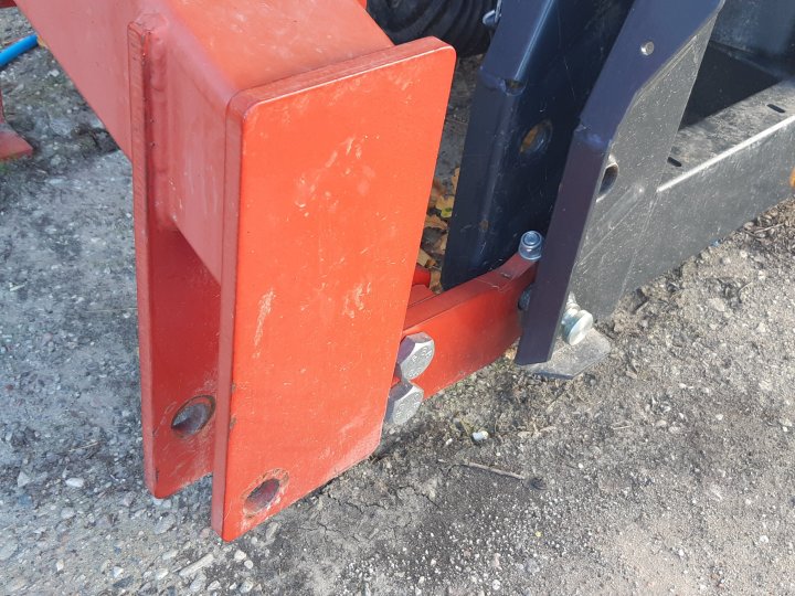

fajny zestaw - jeden operator, jeden ciągnik a robota idzie jak bym miał ładowarkę :) na jesień Rauch dostanie nadstawki dodatkowe 1100 l do bazowych 700 l więc wejdą już 3 big bagi. Pierwszy rok nie miałem ładowacza to wrzuciłem wiaderkiem przez cały sezon 25 ton nawozów i miałem naprawdę dosyć głównie czasowo bo robota to jeszcze do przerobienia. Ale po to są maszyny żeby ułatwiać życie, jestem bardzo zadowolony z zestawu :)
  • Like 5
aktualnie Zetor 8540 85KM bez obciążnika z przodu. Zestaw to 280 kg byk, 300 kg rauch, 700 kg nawozu czyli około 1300 kg nawet nie czuje ten Zetorek pomimo że rozsiewacz daleko. Jak wziąłem na próbę jeszcze 500 kg na hak i podniosłem to już 1800 kg plus odległość lekko przód podrywało oczywiście tylko chciałem sprawdzić nie miałem zamiaru jeździć z wiszącym big-bagiem hehe. nadstawki na 3 big bagi oczywiście już pod nowy ciągnik na PROW.

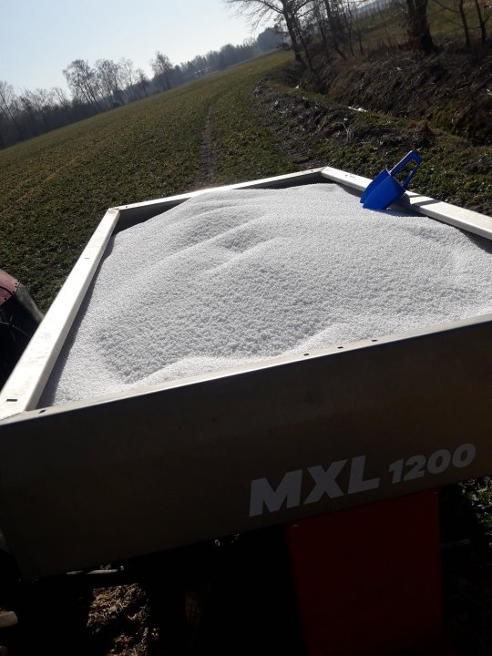

Jakiego nawozu ci tu wejdzie 700kg,?. Mocznika to 500 ciężko zmieścić w 700litrów
8 godzin temu, krychu napisał:
Skąd będziesz brał nadstawkę?
Oryginalną z Rauch od dealera Kuhn robię tak tylko dlatego, że wyjdzie mnie pół ceny, wiadomo o co chodzi gdzieś tam w prowie się "zmieści"
2 godziny temu, soltys48 napisał:
Na tyle to skrzynia musi mieć 1800l ,przy 1100l dwa na styk i to nie każdego nawozu
tak będzie - nadstawy 1100 l do bazowych 700 l razem 1800 l czyli max dla tego modelu
Wapna nawozowego nordkalk wsypię bigbag 500 kg i dosypię jeszcze z górką na oko 200 kg. niby na oko ale dosypię dwa razy do dwóch zestawów i na trzecią dosypkę zostaje dużo mniej więc strzelam że bardzo blisko 200 dosypię jeśli nie 200 a z nawozami wiadomo masz rację źle napisałem że "nawozu" Lecz niektórych nawozów np. saletrosan też wsypię z górką jak wszędzie ładnie porozgarniam na boki myślę że z 630-650 kg. To co widać na zdjęciu to 500 kg NK 21-21 więc jeszcze jest jak widać sporo miejsca bo to najszersze miejsce :)

Witam, chciałem się dopytać o ten ładowacz, bo planuje taki kupić do swojej Proximy. Do tej pory ładuje z bigbagów wiaderkiem. Jak jest z rozstawem dolnych zaczepów, ile jest od środka do środka? Zastanawiam się czy to pasuje do każdego rozsiewacza? Ja mam Raucha MDS 921 z 1998r.
Ja zawsze w workach kupowałem ale teraz w bb bo w workach nie było i 24t na wiosnę do wysiania i wiaderkiem ładować to aż mnie skręca.
Warto brać w bigbagach bo zawsze parę groszy taniej wychodzi, nie mówiąc o tym, że czasami we workach w ogóle danego nawozu nie ma. Druga sprawa jak worki by były 25kg to ok, jeszcze idzie wrzucić samemu parę ton, ale 50tki to jednak za ciężkie są. Już sładniej sobie tym wiaderkiem sypać, nabierać po 10kg - w saletrze i moczniku idzie sprawnie, gorzej z solą czy Lubofosem, tam ciężko się "wbić". Darku - a swojego BYKa kupowałeś nowego? Jak to cenowo się kształtowało?
Ładowacz szukałem Unia byk lub Kuhn levsak i nowy Kuhn to cena była powyżej 20 tysięcy netto a Unia byk coś około 15 tyś netto teraz pewnie drożej bo na początku 2021 r pytałem. Jest jeszcze Metal-Facha ale zaprzestali produkcji bo to nie szło.
A jeśli o mój chodzi to zupełnie przypadkiem mi się okazja trafiła bo miałem nowy brać ale jakaś przypadkowa rozmowa z handlowcem w New Hollandzie który miał wiedzę że gdzieś 200 km dalej w Polsce na jednej Agromie na magazynie leży zakurzony Unia byk demo z jakiś targów. Pojechałem do tej Agromy faktycznie mieli maszynę na magazynie zapomnieli już wszyscy o niej i nawet nie ogłaszali. maszyna z 2013 roku kupowałem w 2021 jako 8 letnią ale w sumie nową. Cena super 8500 zł netto w cenie dali nowe węże i rozdzielacz bo tamte już jakoś sparciały ze starości. Dodam że jest to lepsza wersja wymaga jednej pary hydro z ciągnika i ma własny rozdzielacz sterujesz obok rozsiewacza bo były Unie byk bez rozdzielacza wtedy 2 pary hydro i sterowanie z kabiny trzeba było wchodzić i wychodzić kilka razy do kabiny.
