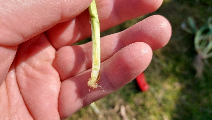

Gość Opublikowano 24 Marca 2022 Jaki koktajl? Ile N planujesz zastosować i kiedy N2, o ile już nie stosowałeś? U mnie zaczyna trochę zielonego przebijać przez zaschnięte stare liście. Ale już widać że przyczajony by ruszyć z kopyta. N2 planowałem w sobotę ale małe opady przesunięte na czwartek Odnośnik do komentarza https://www.agrofoto.pl/forum/gallery/image/812949-jeczmien-ozimy-kws-higgins-24032022/#findComment-2943370
Root Admin yacenty 4999 Opublikowano 24 Marca 2022 fenpropidyna, prochloraz, tebukonazol. plus mikro: miedź, mangan, plonvit zboża. n jesienią poszło 40, wiosna 50. pójdzie jeszcze 40 Odnośnik do komentarza https://www.agrofoto.pl/forum/gallery/image/812949-jeczmien-ozimy-kws-higgins-24032022/#findComment-2943372
tytanowyJanusz 4953 Opublikowano 25 Marca 2022 co było przedplonem? czyżby rzepak? Odnośnik do komentarza https://www.agrofoto.pl/forum/gallery/image/812949-jeczmien-ozimy-kws-higgins-24032022/#findComment-2943387
Root Admin yacenty 4999 Opublikowano 25 Marca 2022 tak, rzepak Odnośnik do komentarza https://www.agrofoto.pl/forum/gallery/image/812949-jeczmien-ozimy-kws-higgins-24032022/#findComment-2943389
drobny 252 Opublikowano 25 Marca 2022 Nic nie dodałeś na skracanie?? Odnośnik do komentarza https://www.agrofoto.pl/forum/gallery/image/812949-jeczmien-ozimy-kws-higgins-24032022/#findComment-2943393
Root Admin yacenty 4999 Opublikowano 25 Marca 2022 nie, kolanko oderwane ale nie na każdej rośliniejest fotka obok w galerii Odnośnik do komentarza https://www.agrofoto.pl/forum/gallery/image/812949-jeczmien-ozimy-kws-higgins-24032022/#findComment-2943396
JD1188 127 Opublikowano 27 Marca 2022 Moim zdaniem faza niezbyt odpowiednia na podawanie mikro Odnośnik do komentarza https://www.agrofoto.pl/forum/gallery/image/812949-jeczmien-ozimy-kws-higgins-24032022/#findComment-2944059
Krzysztof81 8822 Opublikowano 27 Marca 2022 Tam inny klimat jest. Odnośnik do komentarza https://www.agrofoto.pl/forum/gallery/image/812949-jeczmien-ozimy-kws-higgins-24032022/#findComment-2944066
Root Admin yacenty 4999 Opublikowano 27 Marca 2022 JD1188 napisał:Moim zdaniem faza niezbyt odpowiednia na podawanie mikroczemu? Odnośnik do komentarza https://www.agrofoto.pl/forum/gallery/image/812949-jeczmien-ozimy-kws-higgins-24032022/#findComment-2944074
JD1188 127 Opublikowano 27 Marca 2022 W momencie gdy roślina zaczyna strzelać w źdźbło zachodzą w niej bardzo duże zmiany hormonalne, teoretycznie podając mikro w tym momencie możemy wpłynąć negatywnie na gospodarkę hormonalą rośliny. Ale to tylko teoria ;) Odnośnik do komentarza https://www.agrofoto.pl/forum/gallery/image/812949-jeczmien-ozimy-kws-higgins-24032022/#findComment-2944086
Root Admin yacenty 4999 Opublikowano 27 Marca 2022 30 to tak średnio strzela ale możesz mieć rację choć zawsze w okolicy t1 czy łączonego t1 z regulacją szło mikro Odnośnik do komentarza https://www.agrofoto.pl/forum/gallery/image/812949-jeczmien-ozimy-kws-higgins-24032022/#findComment-2944099
JD1188 127 Opublikowano 27 Marca 2022 Krytyczny moment to faza tak zwanego podwójnego pierścienie, u mnie jęczmień jest w tej fazie kolanka dopiero zaczynają się rodzielać. Na pierwsze kolanko niby można już śmiało dawać i od lat też tak stosuje Odnośnik do komentarza https://www.agrofoto.pl/forum/gallery/image/812949-jeczmien-ozimy-kws-higgins-24032022/#findComment-2944107
Root Admin yacenty 4999 Opublikowano 27 Marca 2022 to kolanko już u mnie dawno Odnośnik do komentarza https://www.agrofoto.pl/forum/gallery/image/812949-jeczmien-ozimy-kws-higgins-24032022/#findComment-2944108
JD1188 127 Opublikowano 27 Marca 2022 Prędzej pisałeś że kolanko oderwane ale nie na każdej roślinie 😅 Odnośnik do komentarza https://www.agrofoto.pl/forum/gallery/image/812949-jeczmien-ozimy-kws-higgins-24032022/#findComment-2944112
Szu15000 234 Opublikowano 28 Marca 2022 przecież jeżeli 1/3 roślin jest w danej fazie to uzanaje się plantacje że w niej jest... także każda nie musi strzelicfe źdźbło żeby była faza 31.. Odnośnik do komentarza https://www.agrofoto.pl/forum/gallery/image/812949-jeczmien-ozimy-kws-higgins-24032022/#findComment-2944272
FarmerDyzio 1342 Opublikowano 28 Marca 2022 jakie ilości prochlorazu fenpropidyny i tebu? Sam będę robił taka mieszaninę tylko że chciałbym dodać jakiś regulator jeszcze. ( o ile deszcz popada) Odnośnik do komentarza https://www.agrofoto.pl/forum/gallery/image/812949-jeczmien-ozimy-kws-higgins-24032022/#findComment-2944293
Root Admin yacenty 4999 Opublikowano 28 Marca 2022 300, 300 i 150 duzo jęczmienia już z tak oderwanym kolankiem, ale dużo jeszcze z nieoderwanym Odnośnik do komentarza https://www.agrofoto.pl/forum/gallery/image/812949-jeczmien-ozimy-kws-higgins-24032022/#findComment-2944303
