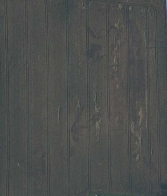

Pigmei 2056 Opublikowano 29 Marca 2022 (edytowane) Rok temu obie tarcze ustawiłem na wysiew graniczny przy wszystkich dawkach nawozów i było spoko, a jak zaczynało później wykładać zboża to głównie na stykach przejazdów. Ścieżki co 18m. Edytowane 29 Marca 2022 przez Pigmei Odnośnik do komentarza https://www.agrofoto.pl/forum/gallery/image/812757-rozsiewacz/page/2/#findComment-2944570
