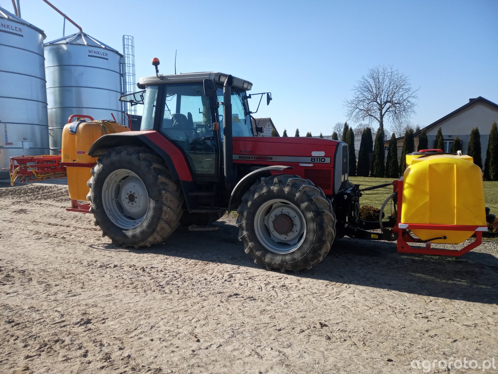

Taki fajny zbiorniczek na przód sobie zrobiłem.
Fugeo 355 Opublikowano 28 Lutego 2022 W przednim zbiorniku masz napęd pompy elektryczny czy hydrauliczny? Odnośnik do komentarza https://www.agrofoto.pl/forum/gallery/image/812035-biardzki-1200-1200/#findComment-2937229
90210grzesiu 167 Opublikowano 28 Lutego 2022 Podoba mi się to rozwiązanie. Odnośnik do komentarza https://www.agrofoto.pl/forum/gallery/image/812035-biardzki-1200-1200/#findComment-2937232
Fugeo 355 Opublikowano 28 Lutego 2022 Ja mam w planach dołożyć u siebie zbiornik 1000 litrów na przedni tuz, z tyłu mam 1200. Odnośnik do komentarza https://www.agrofoto.pl/forum/gallery/image/812035-biardzki-1200-1200/#findComment-2937235
Gość Opublikowano 28 Lutego 2022 mieszasz oprysk w przednim i w tylnym i jak się kończy to pompujesz z przodu na tył? Odnośnik do komentarza https://www.agrofoto.pl/forum/gallery/image/812035-biardzki-1200-1200/#findComment-2937255
margoo78 543 Opublikowano 28 Lutego 2022 Przedni zbiornik to taki średni, bo za bardzo odsunięty ciężar od ciągnika. W sąsiedniej wsi mieli podobny zestaw z firmy krukowiak. Pomęczyli się z tym ze trzy lata i sprzedali a teraz mają 3000 litrów na kołach. Moim zdaniem opryskiwacz na kołach to lepsza opcja (no chyba, że ma robić np w warzywach to wiadomo, że nie). Odnośnik do komentarza https://www.agrofoto.pl/forum/gallery/image/812035-biardzki-1200-1200/#findComment-2937256
marcin3060 10 Opublikowano 2 Marca 2022 Dnia 28.02.2022 o 18:53, margoo78 napisał: Przedni zbiornik to taki średni, bo za bardzo odsunięty ciężar od ciągnika. W sąsiedniej wsi mieli podobny zestaw z firmy krukowiak. Pomęczyli się z tym ze trzy lata i sprzedali a teraz mają 3000 litrów na kołach. Moim zdaniem opryskiwacz na kołach to lepsza opcja (no chyba, że ma robić np w warzywach to wiadomo, że nie). Jak najbardziej tyle że teraz się o $$$$ rozchodzi.. opryskiwacz miałem dokupiłem tylko zbiornik przedni stelaż zrobiłem parę przewodów i gotowe koszt ok 3 tys. Na jakiś czas mi musi to wystarczyć . Na kołach coś średniego to trzeba 40-50 tys dać. Jest zamontowana pompka elektryczna do mieszania. A przewód do zasysania podłączyłem trójnikiem przed filtrem także nie mam drugiej pompy podpinam się pod tą co jest z tyłu Odnośnik do komentarza https://www.agrofoto.pl/forum/gallery/image/812035-biardzki-1200-1200/#findComment-2937645
kitok3 1 Opublikowano 21 Marca 2023 Witaj, Możesz podesłać zdjęcia przedniego zbiornika lub napisać jaki to model ?? Odnośnik do komentarza https://www.agrofoto.pl/forum/gallery/image/812035-biardzki-1200-1200/#findComment-3035951
