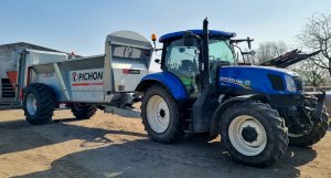

tomekzet 78 Opublikowano 27 Lutego 2022 Zrobiłem już kilka wywrotek i powiem szczerze że rozrzutnik jako dawca to jeden z gorszych wyborów. 1 Odnośnik do komentarza https://www.agrofoto.pl/forum/gallery/image/812016-rozrzutnik-35tony/#findComment-2937087
AruPiotrekuczak 146 Opublikowano 27 Lutego 2022 tolepiej całkowicie od podstaw? Odnośnik do komentarza https://www.agrofoto.pl/forum/gallery/image/812016-rozrzutnik-35tony/#findComment-2937090
tomekzet 78 Opublikowano 27 Lutego 2022 (edytowane) Według mnie to tak. Dużo roboty jest z przystosowaniem ramy (przesunięcie osi do przodu, wzmocnienie wszystkiego, budowa belki na końcu ramy bo w oryginale się kończy podstawą reduktora) a jeżeli chodzi o wywrot to z zabudowy rozrzutnika też nie wiele idzie wykorzystać. Mówiąc krótko to według mnie lepiej budować od podstaw jak należy niż rzeźbić i przerabiać coś co zostało zrobione do całkiem innych celów i ma za sobą ze 30lat pracy w gnoju bo to też korozja itd. Dużo lepiej mi się robiło wywrotkę z samozbierającej T-010/2 chyba, bo po rozebraniu i pocięciu była oś, układ hamulcowy i dużo ceownika 12 bez korozji do zbudowania ramy. Edytowane 27 Lutego 2022 przez tomekzet Odnośnik do komentarza https://www.agrofoto.pl/forum/gallery/image/812016-rozrzutnik-35tony/#findComment-2937092
DzikiSimental25 54 Opublikowano 28 Lutego 2022 Ile kosztował ? Odnośnik do komentarza https://www.agrofoto.pl/forum/gallery/image/812016-rozrzutnik-35tony/#findComment-2937210
maciek21 50 Opublikowano 28 Lutego 2022 Najłatwiej i najtaniej to siłownik pod dyszlem na 3 tony ładunku wystarczy taka rama jak jest Odnośnik do komentarza https://www.agrofoto.pl/forum/gallery/image/812016-rozrzutnik-35tony/#findComment-2937265
bratrolnika 29017 Opublikowano 7 Marca 2022 potwierdzam słowa kolegi @tomekzet, liczyłem juz kilka razy przeróbki rozrzutnik na wywrotkę, nie warto, tylko jedna osoba się na to zdecydowała, i tak nie wyszło tanio 1 Odnośnik do komentarza https://www.agrofoto.pl/forum/gallery/image/812016-rozrzutnik-35tony/#findComment-2938978
