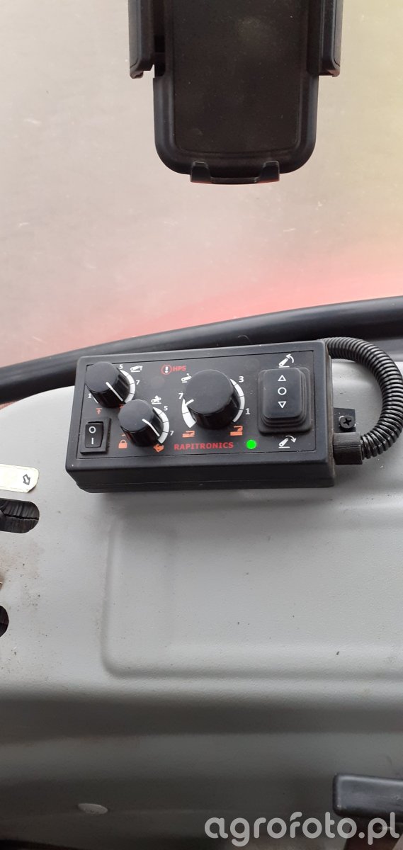

jacor73 2488 Opublikowano 17 Lutego 2022 Ile teraz taki zestaw? Odnośnik do komentarza https://www.agrofoto.pl/forum/gallery/image/811693-zestaw-hps-plus-w-380/#findComment-2934347
Strongman 4803 Opublikowano 17 Lutego 2022 Co to takiego. Odnośnik do komentarza https://www.agrofoto.pl/forum/gallery/image/811693-zestaw-hps-plus-w-380/#findComment-2934367
jacor73 2488 Opublikowano 17 Lutego 2022 (edytowane) taki niby EHR, siłownik elektryczny połączony z ręczną dźwignią sterowania podnośnika i do tego ten sterownik Edytowane 17 Lutego 2022 przez jacor73 Odnośnik do komentarza https://www.agrofoto.pl/forum/gallery/image/811693-zestaw-hps-plus-w-380/#findComment-2934368
Strongman 4803 Opublikowano 17 Lutego 2022 (edytowane) Aha, a ma wyjście na zewnątrz do błotnika czy tylko to co na zdjęciu. Edytowane 17 Lutego 2022 przez Strongman Odnośnik do komentarza https://www.agrofoto.pl/forum/gallery/image/811693-zestaw-hps-plus-w-380/#findComment-2934376
jacor73 2488 Opublikowano 17 Lutego 2022 Dwa lata temu interesowałem się to w zestawie było sterowanie z błotników, koszt całego zestawu 2400. Odnośnik do komentarza https://www.agrofoto.pl/forum/gallery/image/811693-zestaw-hps-plus-w-380/#findComment-2934380
123456 55 Opublikowano 17 Lutego 2022 (edytowane) Cena zestawu 2650 zł . Jest sterowanie na błotnikach Edytowane 17 Lutego 2022 przez 123456 Odnośnik do komentarza https://www.agrofoto.pl/forum/gallery/image/811693-zestaw-hps-plus-w-380/#findComment-2934386
jacor73 2488 Opublikowano 17 Lutego 2022 Kurde, może by wrócił od tematu. Jak w działa podnoszenie i opuszczanie, wciskasz i przytrzymujesz ten przełącznik po prawej, czy tylko przyciskasz i puszczasz i osiąga wysokość zadaną na potencjometrach ? Odnośnik do komentarza https://www.agrofoto.pl/forum/gallery/image/811693-zestaw-hps-plus-w-380/#findComment-2934390
123456 55 Opublikowano 17 Lutego 2022 Tylko wciskasz. Przycisk sam wraca w pozycje neutralną. Podnosi i opuszcza wedlug ustawien potencjometrów Odnośnik do komentarza https://www.agrofoto.pl/forum/gallery/image/811693-zestaw-hps-plus-w-380/#findComment-2934417
hubertb 4009 Opublikowano 17 Lutego 2022 Do EHR jak z Rzeszowa do Gdańska, jednak czekam z niecierpliwością na zestaw który zapewni funkcjonalność EHR chociaż w połowie. Odnośnik do komentarza https://www.agrofoto.pl/forum/gallery/image/811693-zestaw-hps-plus-w-380/#findComment-2934418
jacor73 2488 Opublikowano 17 Lutego 2022 Coś mi się wydaje, że raczej się nie doczekasz. Zbyt wysokie koszty i nikt nie wyłoży 10 tys na sterowanie podnośnika. Odnośnik do komentarza https://www.agrofoto.pl/forum/gallery/image/811693-zestaw-hps-plus-w-380/#findComment-2934429
hubertb 4009 Opublikowano 17 Lutego 2022 Najwyższym kosztem jest rozdzielacz hydrauliczny. Szanowny kolega marian3p już był blisko sensownego zestawu. Odnośnik do komentarza https://www.agrofoto.pl/forum/gallery/image/811693-zestaw-hps-plus-w-380/#findComment-2934433
marszal1999 35 Opublikowano 17 Lutego 2022 123456 napisał: Cena zestawu 2650 zł . Jest sterowanie na błotnikach Mając odrobinę wiedzy z zakresu elektroniki można zamknąć się w znacznie mniejszych kosztach rzędu 500zl. Sam mam wykonany układ z różnicą że na silniku od wycieraczek przez co ograniczam koszty do 200zl. Odnośnik do komentarza https://www.agrofoto.pl/forum/gallery/image/811693-zestaw-hps-plus-w-380/#findComment-2934461
hubertb 4009 Opublikowano 17 Lutego 2022 EHR to nie sterowanie tylko góra dół, to również możliwość wyboru przewagi regulacji pozycyjnej w stosunku do siłowej. To blokowanie podnośnika w trybie transportu narzędzia. To płynna regulacja podnoszenia i opadania narzędzia. A nowsze rozwiązania automatycznie dobierają parametry dzięki kontroli prędkości za pomocą radaru. Odnośnik do komentarza https://www.agrofoto.pl/forum/gallery/image/811693-zestaw-hps-plus-w-380/#findComment-2934462
Ursusc385 1781 Opublikowano 17 Lutego 2022 (edytowane) Miałem ten zestaw hps i w sumie to szkoda kasy, siłowniki elektryczne padają, 2 mi poleciały nie wiadomo czemu. Części brak a siada taka płytka sterująca, koszt siłownika 700zł wytrzymywał gdzieś rok. Lepiej sobie już tą dźwignie przesunąć. Wygoda średnia bo w orce jak trzeba było wypłycić pług i zaraz z powrotem go zagłębić to robiło się to zbyt wolno i było uciążliwe. Do fabrycznego ehr to temu zestawowi daleko Edytowane 17 Lutego 2022 przez Ursusc385 Odnośnik do komentarza https://www.agrofoto.pl/forum/gallery/image/811693-zestaw-hps-plus-w-380/#findComment-2934466
hubertb 4009 Opublikowano 17 Lutego 2022 Można zrobić sobie takie szybkie podnoszenie/opuszczanie za grosze korzystając z materiałów ze szrotu samochodowego. Jednak dalej to będzie na zasadzie bajeru a nie EHR Odnośnik do komentarza https://www.agrofoto.pl/forum/gallery/image/811693-zestaw-hps-plus-w-380/#findComment-2934472
marszal1999 35 Opublikowano 17 Lutego 2022 Ursusc385 napisał:Wygoda średnia bo w orce jak trzeba było wypłycić pług i zaraz z powrotem go zagłębić to robiło się to zbyt wolno i było uciążliwe. Sam tego doświadczyłem w swoim urządzeniu i jestem myślę na dobrej drodze w rozwiązaniu tego problemu. Tworzę menu w którym będę mógł ustalić 2 programy zapisane z 4 wysokościami i czasami między nimi które będzie można ustawić. Za pomocą jednego przycisku pług się uniesie po czym zagłębi. Prawie skończone tylko czekać na jesień na orkę aby wypróbować 😂 Tak naprawdę największy minus rozwiązań uniwersalnych jest ich uniwersalność. Niektórym wystarczy to co jest tutaj inni szukają czegoś innego. Odnośnik do komentarza https://www.agrofoto.pl/forum/gallery/image/811693-zestaw-hps-plus-w-380/#findComment-2934474
hubertb 4009 Opublikowano 17 Lutego 2022 1 minutę temu, marszal1999 napisał: Za pomocą jednego przycisku pług się uniesie po czym zagłębi Wystarczy skorzystać z regulacji siłowej, działa właśnie tak. Odnośnik do komentarza https://www.agrofoto.pl/forum/gallery/image/811693-zestaw-hps-plus-w-380/#findComment-2934479
marszal1999 35 Opublikowano 17 Lutego 2022 Przy jednolitych glebach jak najbardziej ale nie w polach gdzie zaczynasz glina kończysz piachem. Może w nowszych ciągnikach regulacja siłowa jest dokładniejsza ale nie w starym Ursusie Odnośnik do komentarza https://www.agrofoto.pl/forum/gallery/image/811693-zestaw-hps-plus-w-380/#findComment-2934485
hubertb 4009 Opublikowano 17 Lutego 2022 Już rozumiem teraz. Jest to do rozwiązania ale nieco trzeba by pozmieniać w mechanice sterowania. Podnośnik zyskał by dodatkową dźwignie ekstra służącą tylko do regulacji siły druga zaś sterowała by regulacją wysokości ramion. Wtedy można nadać graniczną głębokość zagłębienia przy zadanej maksymalnej sile. W zetorze pośrednio rozwiązuje ten problem regulacja mieszana. Nowsze ciągniki z EHR mają to rozwiązane tensometrem umieszczonym w sworzniu strzemienia. W rodzimej serii ciężkiej wystarczy skorzystać z cięgna od "czujnika impulsu" czy jak to się tam zwie. W c-360 i starych MF siłę mierzy się na cięgnie górnym co jest w istocie bardzo niedokładne. Możesz też skorzystać z pomysłu starego jak świat koło kopiujące pługa umieszczasz z samego tyłu pługa i nim regulujesz skrajne położenie dolne maszyny resztę pozostawiasz działaniu układu regulacji siłowej. Dobrze rozumuje twoją potrzebę ? Jeśli chcesz dalej podyskutować zapraszam do PW bo nie ma po co zaśmiecać wątku pod zdjęciem. Odnośnik do komentarza https://www.agrofoto.pl/forum/gallery/image/811693-zestaw-hps-plus-w-380/#findComment-2934518
rex15 286 Opublikowano 17 Lutego 2022 (edytowane) zupełnie nie rozumiem uzywania regulacji siłowej. Orzesz sobie i wjezdzasz z piachu w gline i pług ma orać płycej? jaki jest tego sens, jak jest mocna glina to sam sie wypłyca(czego nie chce) schodzi sie ewentualnie półbiegiem do dołu lub jedzie nieco wolniej na obecnym biegu i to wszystko Edytowane 17 Lutego 2022 przez rex15 Odnośnik do komentarza https://www.agrofoto.pl/forum/gallery/image/811693-zestaw-hps-plus-w-380/#findComment-2934522
hubertb 4009 Opublikowano 17 Lutego 2022 Regulacja siłowa powoduje docisk osi tylnej do gruntu taka jej idea od 100lat pierwszy raz zastosowano ją w MF i stąd pokręcona budowa podnośnika w ciągnikach 255. Odnośnik do komentarza https://www.agrofoto.pl/forum/gallery/image/811693-zestaw-hps-plus-w-380/#findComment-2934527
