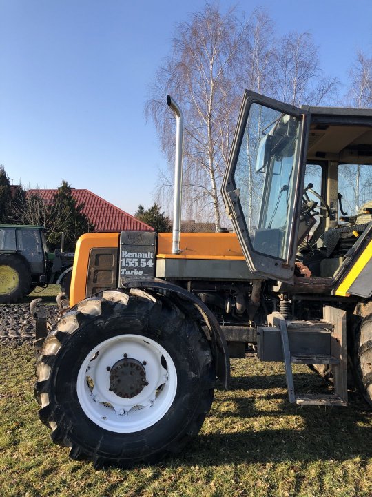

No i ruszyli 😁Rura leży idealnie
soltys48 21716 Opublikowano 14 Lutego 2022 Giąłeś ja? Odnośnik do komentarza https://www.agrofoto.pl/forum/gallery/image/811571-renault-15554-vicon-rs-m/#findComment-2933179
KacperDemczuk 416 Opublikowano 14 Lutego 2022 Tak gięta pod kątem 60’ Odnośnik do komentarza https://www.agrofoto.pl/forum/gallery/image/811571-renault-15554-vicon-rs-m/#findComment-2933288
soltys48 21716 Opublikowano 14 Lutego 2022 Jaka gruba ścianka? Czym giąłeś? Odnośnik do komentarza https://www.agrofoto.pl/forum/gallery/image/811571-renault-15554-vicon-rs-m/#findComment-2933291
KacperDemczuk 416 Opublikowano 14 Lutego 2022 Z 3 chyba z tego co pamietam, zamówiłem gotowa za 200zł. Nie było sensu robić samemu Odnośnik do komentarza https://www.agrofoto.pl/forum/gallery/image/811571-renault-15554-vicon-rs-m/#findComment-2933298
soltys48 21716 Opublikowano 14 Lutego 2022 Dasz linka? Ty masz tam 2"? Odnośnik do komentarza https://www.agrofoto.pl/forum/gallery/image/811571-renault-15554-vicon-rs-m/#findComment-2933301
KacperDemczuk 416 Opublikowano 14 Lutego 2022 1 godzinę temu, soltys48 napisał: Dasz linka? Ty masz tam 2"? No oczywiście 😁 https://www.olx.pl/d/oferta/rura-wydechowa-z-wyciszeniem-do-zetora-7211-i-pochodne-CID757-IDtZxuj.html Polecam, ma pojęcie gościu. Załatwi i doradzi aby tylko wymiary podesłać Więcej niż 2” fi 78-80 coś takiego mu podawałem 1 Odnośnik do komentarza https://www.agrofoto.pl/forum/gallery/image/811571-renault-15554-vicon-rs-m/#findComment-2933349
timo 824 Opublikowano 14 Lutego 2022 Na zdjęciach w ogłoszeniu wygląda to brzydko... Na flanszy nieobspawane przy śrubach, nieładne ślady po gięciu - nie kupiłbym tego. Odnośnik do komentarza https://www.agrofoto.pl/forum/gallery/image/811571-renault-15554-vicon-rs-m/#findComment-2933379
soltys48 21716 Opublikowano 14 Lutego 2022 Do Reni nic nie trzeba spawać, wystarczy wygiąć koniec 1 Odnośnik do komentarza https://www.agrofoto.pl/forum/gallery/image/811571-renault-15554-vicon-rs-m/#findComment-2933398

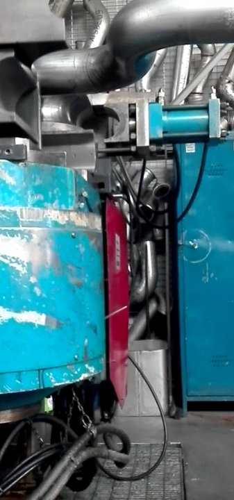

pWnedMTZ 76 Opublikowano 15 Lutego 2022 (edytowane) Jasne że jest problem, ogólnie z każdą rurą czy to fi 20 czy fi 152.4. Maszyna ma setki ustawień, jeśli ktoś nie zna jej dzialania, budowy to za nic nie wyjdzie mu ładna rura bez żadnego załamania. Nawet gdy zbierze się więcej oleju to jest problem bo zaczyna robić fałdki, niekiedy poprostu rura jest słabo plastyczna i jak nie pęknięcie na gięciu to fałdy. Ale tak czy siak najważniejsze jest ustawienie. Edit. : Słabe zdjęcie ale innego nie mogę znaleźć. Tutaj widać lekkie fałdki przez nadmiar oleju, ale to jest Aluminium, które zachowuje się całkowicie inaczej od nierdzewki. Edytowane 15 Lutego 2022 przez pWnedMTZ 3 Odnośnik do komentarza https://www.agrofoto.pl/forum/gallery/image/811571-renault-15554-vicon-rs-m/#findComment-2933505
