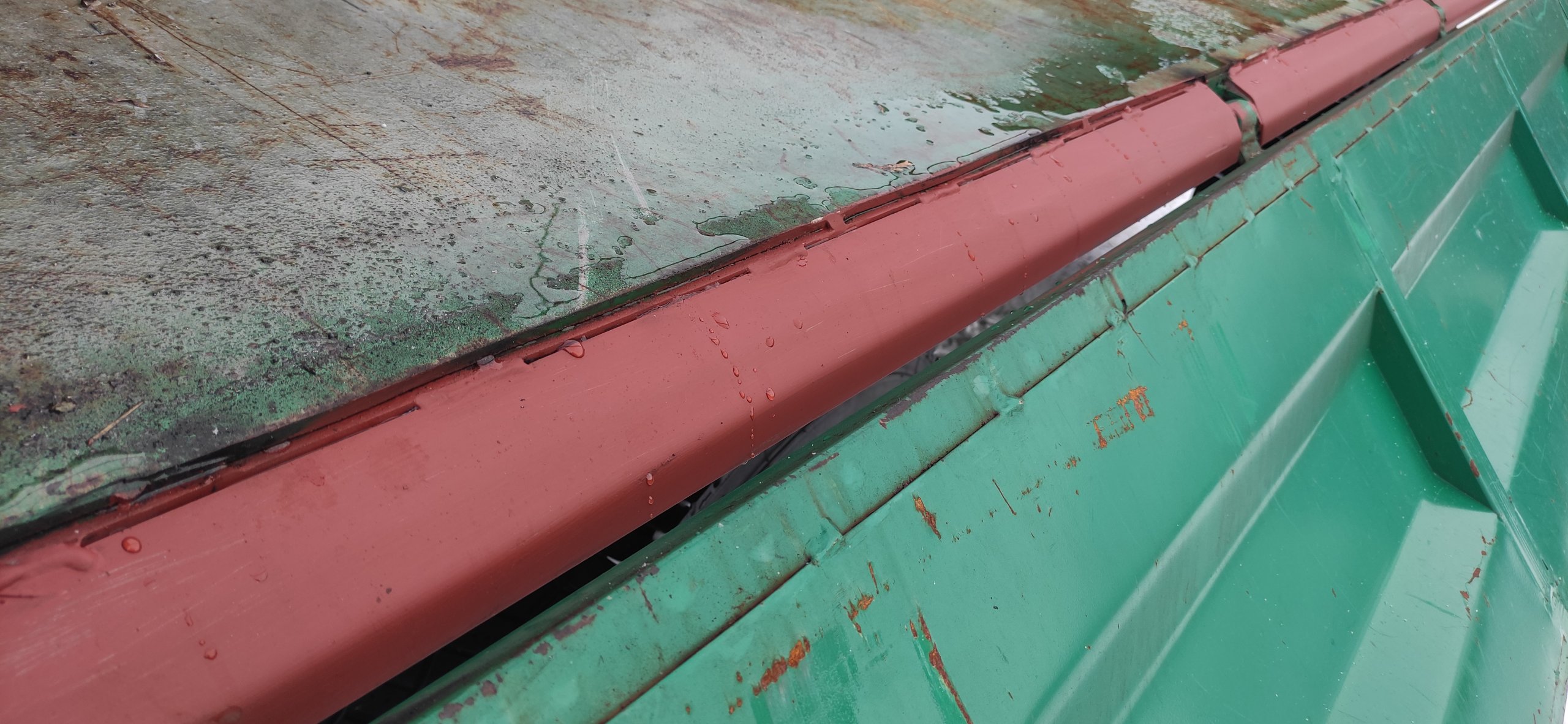

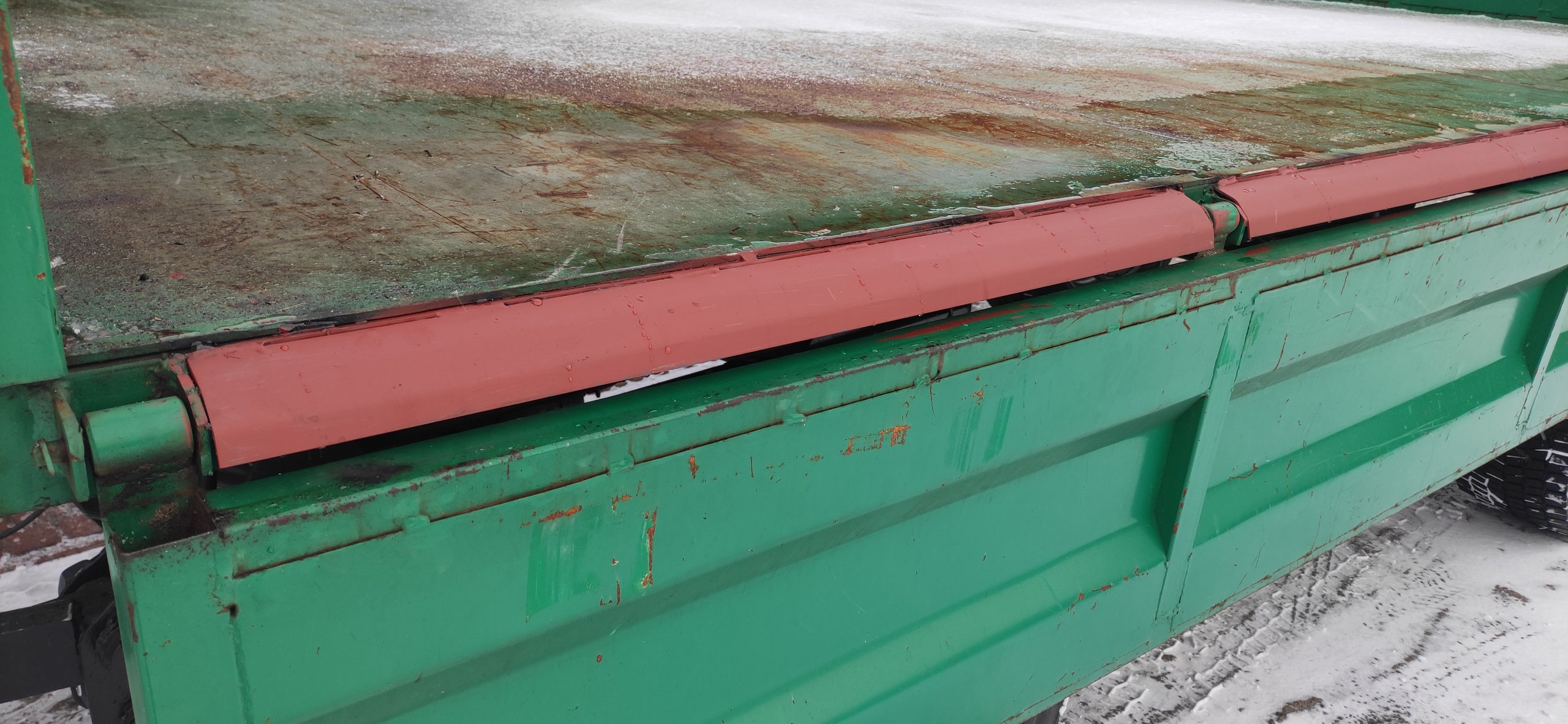

Gość Opublikowano 20 Stycznia 2022 Te wygięcia pod burtą to po co Ci? Ja to wywaliłem bo już korozja zjadła. Do uszczelnienia dałem pręt fi8 od środka i przyspawałem do bury. Odnośnik do komentarza https://www.agrofoto.pl/forum/gallery/image/810660-autosan-d-55-hl-6011/#findComment-2924480
mati571401 38 Opublikowano 20 Stycznia 2022 1 minutę temu, gustaww napisał: Te wygięcia pod burtą to po co Ci? Ja to wywaliłem bo już korozja zjadła. Do uszczelnienia dałem pręt fi8 od środka i przyspawałem do bury. Do pomidorów Burta przy wysypie otwierana jest tylko do połowy i żeby nie przelatywał towar pomiędzy podłoga a burtą trzeba było dogiąc kawał blachy (przedtem była łata przykręcana albo rura pcv ale to nie estetyczne i dosyć nietrwałe rozwiązanie) Odnośnik do komentarza https://www.agrofoto.pl/forum/gallery/image/810660-autosan-d-55-hl-6011/#findComment-2924482
Gość Opublikowano 20 Stycznia 2022 Dobra wiem o czym piszesz, mój błąd, bardziej chodziło mi o fabryczny kątownik przyspawany do burty od dołu, bo nie znam jego przeznaczenia. Jak otworzysz burtę do samego dołu to nie zawadza później ta blacha jak chcesz zamknąć? Odnośnik do komentarza https://www.agrofoto.pl/forum/gallery/image/810660-autosan-d-55-hl-6011/#findComment-2924485
mati571401 38 Opublikowano 20 Stycznia 2022 26 minut temu, gustaww napisał: Dobra wiem o czym piszesz, mój błąd, bardziej chodziło mi o fabryczny kątownik przyspawany do burty od dołu, bo nie znam jego przeznaczenia. Jak otworzysz burtę do samego dołu to nie zawadza później ta blacha jak chcesz zamknąć? Nic nie zawadza Odnośnik do komentarza https://www.agrofoto.pl/forum/gallery/image/810660-autosan-d-55-hl-6011/#findComment-2924493
Grzechooo 1349 Opublikowano 20 Stycznia 2022 Te wygięcia pod burtą to gotowce gdzieś do kupienia czy sam dorabiałeś? Odnośnik do komentarza https://www.agrofoto.pl/forum/gallery/image/810660-autosan-d-55-hl-6011/#findComment-2924532
mati571401 38 Opublikowano 20 Stycznia 2022 37 minut temu, Grzechooo napisał: Te wygięcia pod burtą to gotowce gdzieś do kupienia czy sam dorabiałeś? Dorabiane Odnośnik do komentarza https://www.agrofoto.pl/forum/gallery/image/810660-autosan-d-55-hl-6011/#findComment-2924545
Gość Opublikowano 20 Stycznia 2022 Elegancki bajer, sam sobie takie zrobię:D Odnośnik do komentarza https://www.agrofoto.pl/forum/gallery/image/810660-autosan-d-55-hl-6011/#findComment-2924549
