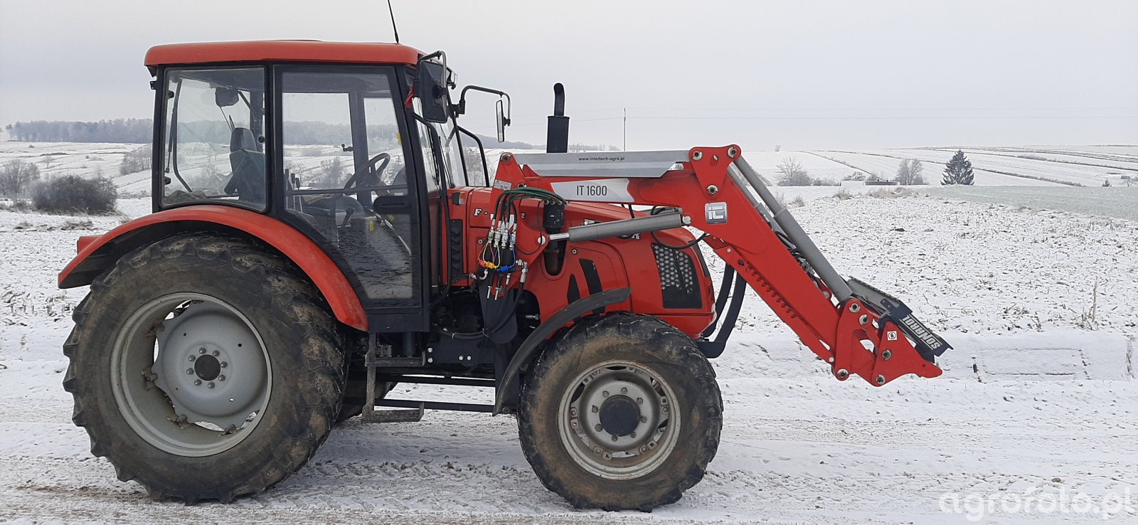

Objazd, jakie opony były dobre. 480/70r34 czy 18,4r34
Wojtek026 76 Opublikowano 20 Grudnia 2021 Takie żeby zgrywały się napędy, u mnie w tym samym rozmiarze opony różnych firm i już się nie zgrywało, nie polecam kombinować z rozmiarem innym niż był, chyba że inny rozmiar dopuszcza producent i wymiana przód i tył Odnośnik do komentarza https://www.agrofoto.pl/forum/gallery/image/809670-farmer-f-8244-c2/#findComment-2914971
jonek98 2891 Opublikowano 20 Grudnia 2021 bo dzisiaj jeden rozmiar danego producenta,ma spore rozbieżności.Stare opony w tym samym rozmiarze byly na ogół szerse niż te nowe,a im tańsza opona,tym wymiar bardziej zaniżony.Rozmiar zawsze można zmienić,tylko trzeba zgrać przód z tyłem Odnośnik do komentarza https://www.agrofoto.pl/forum/gallery/image/809670-farmer-f-8244-c2/#findComment-2914976
farmtrac8244 507 Opublikowano 20 Grudnia 2021 Myślałem o 18 ale niby może być właśnie problem ,że przód może blokować bo by został nie zmieniany. Szkoda mi wywalić przednie bo nie są popękane. Dlatego tył chce zmienić bardzo pęka. Odnośnik do komentarza https://www.agrofoto.pl/forum/gallery/image/809670-farmer-f-8244-c2/#findComment-2914979
danielooo8441 71 Opublikowano 20 Grudnia 2021 Stare jaki rozmiar mają Odnośnik do komentarza https://www.agrofoto.pl/forum/gallery/image/809670-farmer-f-8244-c2/#findComment-2914985
slawek74 16514 Opublikowano 20 Grudnia 2021 u mnie są 480 r34 przód chyba 360 r 24 Odnośnik do komentarza https://www.agrofoto.pl/forum/gallery/image/809670-farmer-f-8244-c2/#findComment-2914991
farmtrac8244 507 Opublikowano 20 Grudnia 2021 Stare 16.9r34 przód jak u Sławka Odnośnik do komentarza https://www.agrofoto.pl/forum/gallery/image/809670-farmer-f-8244-c2/#findComment-2915067
Wojtek026 76 Opublikowano 21 Grudnia 2021 (edytowane) 10 godzin temu, jonek98 napisał: bo dzisiaj jeden rozmiar danego producenta,ma spore rozbieżności.Stare opony w tym samym rozmiarze byly na ogół szerse niż te nowe,a im tańsza opona,tym wymiar bardziej zaniżony.Rozmiar zawsze można zmienić,tylko trzeba zgrać przód z tyłem wymiar to jedno, a jeszcze jest taki parametr jak ilość klocków na obwodzie, najtańsze opony mają mniej klocków na obwodzie i tutaj u mnie po zmianie opon tył na o większej liczbie klocków przód przy skrętach przestał nadążać, przód też musiałem zmienić na taki o pełnej liczbie klocków i jest ok. ps. jak tył spękał a przód też od nowości to i przód niedługo spęka, sprzedać przednie puki ładne i wymienić komplet Edytowane 21 Grudnia 2021 przez Wojtek026 Odnośnik do komentarza https://www.agrofoto.pl/forum/gallery/image/809670-farmer-f-8244-c2/#findComment-2915093
MF675ursus 1575 Opublikowano 21 Grudnia 2021 Patrząc po zdjęciu, to przód ma bieżnika śladowe ilości, więc i tak nadaje się do wymiany Odnośnik do komentarza https://www.agrofoto.pl/forum/gallery/image/809670-farmer-f-8244-c2/#findComment-2915128

farmtrac8244 507 Opublikowano 21 Grudnia 2021 9 godzin temu, MF675ursus napisał: Patrząc po zdjęciu, to przód ma bieżnika śladowe ilości, więc i tak nadaje się do wymiany Może tu tak wygląda bo tak to nie są złe 6 godzin temu, damianos95 napisał: To ja zapytam jak ci sie sprawuje ten ciagnik jaki masz tam silnik i skrzynie ?? Jest po remoncie silnika dwukrotnym , nie był zrobiony jak trzeba. Sprawuje się dobrze , nie było większych problemów. Silnik Mtz d243 a skrzynia carraro 12x12 Odnośnik do komentarza https://www.agrofoto.pl/forum/gallery/image/809670-farmer-f-8244-c2/#findComment-2915274

Grabos1981 804 Opublikowano 8 Stycznia 2022 farmtrac8244 napisał: Stare 16.9r34 przód jak u Sławka Jak masz 16.9 to możesz założyć 480/70r34 bo to teoretyczny zamiennik. Ja mam tył 480/70r34 przód 360/70r24 Odnośnik do komentarza https://www.agrofoto.pl/forum/gallery/image/809670-farmer-f-8244-c2/#findComment-2920558
slawek74 16514 Opublikowano 8 Stycznia 2022 16.9 były w standardzie 480 w opcji u mnie ful opcjia 🤪😁 Odnośnik do komentarza https://www.agrofoto.pl/forum/gallery/image/809670-farmer-f-8244-c2/#findComment-2920561
