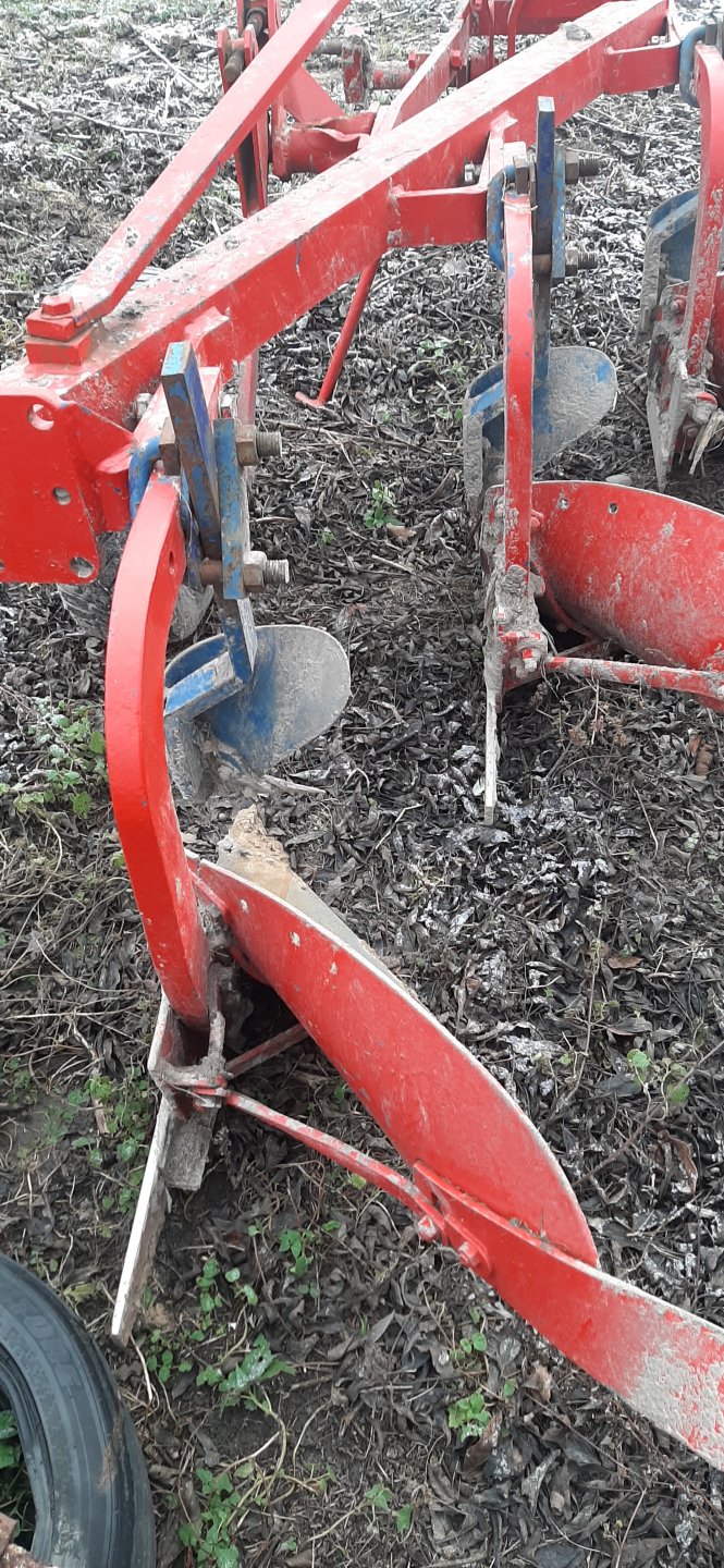

jedrus2020 210 Opublikowano 4 Grudnia 2021 ile płaciłes za pług? I jak sobie 60 z nim radzi? Odnośnik do komentarza https://www.agrofoto.pl/forum/gallery/image/809178-ursus-360-3p-rabewerk/#findComment-2909310
AgroTeam griga 1371 Opublikowano 4 Grudnia 2021 O Panie 3p to musi się nieźle namęczyć w takim pługu. Który rocznik ciągnika? Jakie ostatni bo już nowy typ zaczepu Odnośnik do komentarza https://www.agrofoto.pl/forum/gallery/image/809178-ursus-360-3p-rabewerk/#findComment-2909317
Andx 51 Opublikowano 4 Grudnia 2021 jedrus2020 napisał:ile płaciłes za pług? I jak sobie 60 z nim radzi?1800 +Nowe lemiesze około 300 zł . 60 radzi sobie bardzo dobrze , natomiast pług nie radzi sobie na cięzkiej 4 klasie za lekki bądź nie te ustawienia. griga napisał:O Panie 3p to musi się nieźle namęczyć w takim pługu. Który rocznik ciągnika? Jakie ostatni bo już nowy typ zaczepuna lżejszych glebach się nie męczy, rok 1990. Odnośnik do komentarza https://www.agrofoto.pl/forum/gallery/image/809178-ursus-360-3p-rabewerk/#findComment-2909321
stempos1980 7996 Opublikowano 4 Grudnia 2021 8 godzin temu, Andx napisał: 1800 +Nowe lemiesze około 300 zł . 60 radzi sobie bardzo dobrze , natomiast pług nie radzi sobie na cięzkiej 4 klasie za lekki bądź nie te ustawienia. na lżejszych glebach się nie męczy, rok 1990. Nie wchodzi w ziemię na 4 klasie? Odnośnik do komentarza https://www.agrofoto.pl/forum/gallery/image/809178-ursus-360-3p-rabewerk/#findComment-2909508
Andx 51 Opublikowano 5 Grudnia 2021 wchodzi, ale wyskakuje i ściąga ciagnik w zaorane Odnośnik do komentarza https://www.agrofoto.pl/forum/gallery/image/809178-ursus-360-3p-rabewerk/#findComment-2909554
stempos1980 7996 Opublikowano 5 Grudnia 2021 To kwestia ustawień Odnośnik do komentarza https://www.agrofoto.pl/forum/gallery/image/809178-ursus-360-3p-rabewerk/#findComment-2909580
Sylwekx25 6301 Opublikowano 5 Grudnia 2021 Andx napisał:wchodzi, ale wyskakuje i ściąga ciagnik w zaoraneZłe Ustawienie pierwszej skiby bądź płozy się skończyły pług nie ma dobrego oparcia o caliznę i ciągnik wypycha w prawo. 1 Odnośnik do komentarza https://www.agrofoto.pl/forum/gallery/image/809178-ursus-360-3p-rabewerk/#findComment-2909590
tytanowyJanusz 5356 Opublikowano 5 Grudnia 2021 możliwe że płozy bo nawet tutaj widać że przednimi kołami musisz kontrować Odnośnik do komentarza https://www.agrofoto.pl/forum/gallery/image/809178-ursus-360-3p-rabewerk/#findComment-2909636
Andx 51 Opublikowano 5 Grudnia 2021 1 godzinę temu, tytanowyJanusz napisał: możliwe że płozy bo nawet tutaj widać że przednimi kołami musisz kontrować Odnośnik do komentarza https://www.agrofoto.pl/forum/gallery/image/809178-ursus-360-3p-rabewerk/#findComment-2909669
stempos1980 7996 Opublikowano 5 Grudnia 2021 Wąziutkie się wydają już. Odnośnik do komentarza https://www.agrofoto.pl/forum/gallery/image/809178-ursus-360-3p-rabewerk/#findComment-2909678
BomV 190 Opublikowano 5 Grudnia 2021 Ta dźwignia przy wirzycce do tego służy. Sam sobiadam rabewerka 2skiby od 3 lat i w tym roku ogsrnilem bo czego to jest. Myślałem że do szerokości ustawiania a to jest chyba liniowanie czy coś nie wiem jak to fachowo nazwać. Gdy dźwignie dasz max do ciągnika to płozy odsyna się od calizny i plug będzie wciągać w nieorane natoplmiast w drugą stronę pierwsza skiba bedxie zabierać 10cm. Musisz sobie tak wyragulowac aby płoza idealnie dolegała, wieszaki luźne i skiby mają równo zabierać i iść równo za ciągnikiem. Poustawiniu tego jak należy ten plug będzie szedł jak po lodzie różnica kolosalna. Odnośnik do komentarza https://www.agrofoto.pl/forum/gallery/image/809178-ursus-360-3p-rabewerk/#findComment-2909829
