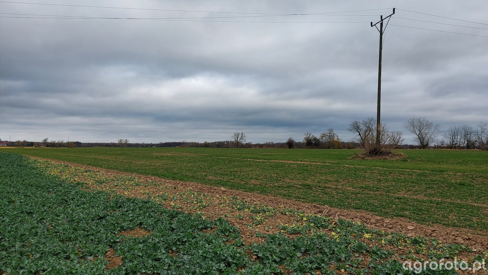

Gość Opublikowano 20 Listopada 2021 dość ostrożnie omijane... a wystarczyło lancę podnieść... i opuścić.... Odnośnik do komentarza https://www.agrofoto.pl/forum/gallery/image/808808-pszenica-20112021/#findComment-2905577
Root Admin yacenty 5114 Opublikowano 20 Listopada 2021 tu nie ma takiej funkcji Odnośnik do komentarza https://www.agrofoto.pl/forum/gallery/image/808808-pszenica-20112021/#findComment-2905580
Gość Opublikowano 20 Listopada 2021 machniom na Biardzki? u mnie da sie... Odnośnik do komentarza https://www.agrofoto.pl/forum/gallery/image/808808-pszenica-20112021/#findComment-2905582
Root Admin yacenty 5114 Opublikowano 20 Listopada 2021 nie, ja tam lubię swój opryskiwacz Odnośnik do komentarza https://www.agrofoto.pl/forum/gallery/image/808808-pszenica-20112021/#findComment-2905583
Gość Opublikowano 20 Listopada 2021 oki, ale pamiętaj, że możesz nie mieć takich omijaków. Odnośnik do komentarza https://www.agrofoto.pl/forum/gallery/image/808808-pszenica-20112021/#findComment-2905585
Root Admin yacenty 5114 Opublikowano 20 Listopada 2021 cały czas się uczę ;) Odnośnik do komentarza https://www.agrofoto.pl/forum/gallery/image/808808-pszenica-20112021/#findComment-2905586
Gość Opublikowano 20 Listopada 2021 tylko oby nauka , zbyt drogo nie wychodziła... Odnośnik do komentarza https://www.agrofoto.pl/forum/gallery/image/808808-pszenica-20112021/#findComment-2905588
yaro_1 180 Opublikowano 20 Listopada 2021 zostaje jeszcze ręczne wyłączenie sekcji, bo rozumiem z nawigacja tego nie ogarnie bo teren sąsiedniej uprawy nie był opryskany Odnośnik do komentarza https://www.agrofoto.pl/forum/gallery/image/808808-pszenica-20112021/#findComment-2905592
Root Admin yacenty 5114 Opublikowano 20 Listopada 2021 mam to jako jedno pole i nie jest wyznaczona granica pomiędzy rzepakiem a pszenica Odnośnik do komentarza https://www.agrofoto.pl/forum/gallery/image/808808-pszenica-20112021/#findComment-2905593
Gość Opublikowano 21 Listopada 2021 Wyrwać 😋 Odnośnik do komentarza https://www.agrofoto.pl/forum/gallery/image/808808-pszenica-20112021/#findComment-2905863
koniu 854 Opublikowano 21 Listopada 2021 Dojeżdzam normalnie do słupa i wyłączam wszystkie sekcje, objeżdzam słup i cofam do słupa, włączam wszystkie sekcje i tyle nie ma prawa być mijaka Odnośnik do komentarza https://www.agrofoto.pl/forum/gallery/image/808808-pszenica-20112021/#findComment-2905891
tomek904 210 Opublikowano 21 Listopada 2021 up normalni ludzie tak robią 1 Odnośnik do komentarza https://www.agrofoto.pl/forum/gallery/image/808808-pszenica-20112021/#findComment-2905942
Root Admin yacenty 5114 Opublikowano 21 Listopada 2021 normalni ludzie nie maja gps, który jest upierdliwy Odnośnik do komentarza https://www.agrofoto.pl/forum/gallery/image/808808-pszenica-20112021/#findComment-2905944
kuba24051 491 Opublikowano 21 Listopada 2021 To wywal to badziewie Odnośnik do komentarza https://www.agrofoto.pl/forum/gallery/image/808808-pszenica-20112021/#findComment-2905970
Root Admin yacenty 5114 Opublikowano 21 Listopada 2021 próbuje je przekonigurować, ale poki co nie potrafię osiągnąć swojego celu. Po włączeniu pryskania, potrzebuje chwili jazdy zeby zaczać pryskać. Przy takim dojechaniu do słupa, właczam ruszam i prsyka gdzies 1.5-2m dalej. czyli zostaje taki szeroki omijak Odnośnik do komentarza https://www.agrofoto.pl/forum/gallery/image/808808-pszenica-20112021/#findComment-2905983
yaro_1 180 Opublikowano 21 Listopada 2021 a sekcji nie możesz wyłączyć ręcznie? robiąc omijkę wyłączył byś po prostu część belki Odnośnik do komentarza https://www.agrofoto.pl/forum/gallery/image/808808-pszenica-20112021/#findComment-2905985
Root Admin yacenty 5114 Opublikowano 21 Listopada 2021 moge moge, tu się wydawało z ciągnika ze ino dotykam rzepak Odnośnik do komentarza https://www.agrofoto.pl/forum/gallery/image/808808-pszenica-20112021/#findComment-2905994
yaro_1 180 Opublikowano 21 Listopada 2021 w porównaniu do powierzchni pola to w sumie mała łatka, często większe wypadają z rożnych przyczyn, ale w oczy kole, a jeszcze jak by sąsiedzi widzieli to by zaraz docinki były Odnośnik do komentarza https://www.agrofoto.pl/forum/gallery/image/808808-pszenica-20112021/#findComment-2906004
ursusek902 31 Opublikowano 21 Listopada 2021 to pryskaj cofając do słupa wtedy będziesz miał czas na ''rozpędzenie się GPS'' Odnośnik do komentarza https://www.agrofoto.pl/forum/gallery/image/808808-pszenica-20112021/#findComment-2906051
Root Admin yacenty 5114 Opublikowano 22 Listopada 2021 cofanie wyłącza oprysk ;) Odnośnik do komentarza https://www.agrofoto.pl/forum/gallery/image/808808-pszenica-20112021/#findComment-2906076
