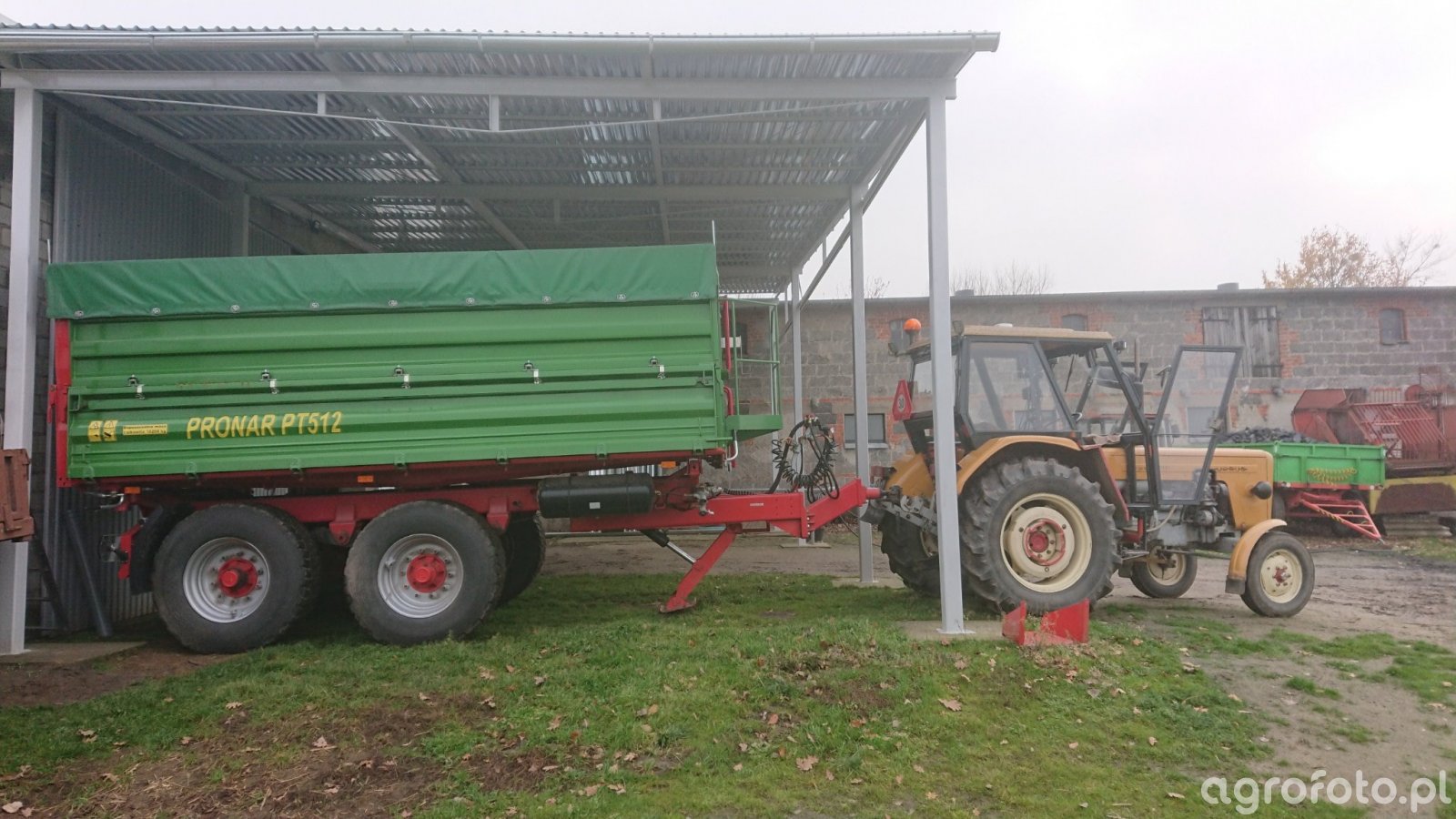

Wiata na pół metku. Ale maszyny można już chować. Zostało tylko ją zabudować
Gość Opublikowano 13 Listopada 2021 Co docelowo tą przyczepkę ciąga i ile pszenicy wejdzie? Odnośnik do komentarza https://www.agrofoto.pl/forum/gallery/image/808564-ursus-c-360-3p/#findComment-2903503
CzornyMDW 238 Opublikowano 13 Listopada 2021 Massey ferguson 6190 ciąga a wchodzi ponad 13 ton Odnośnik do komentarza https://www.agrofoto.pl/forum/gallery/image/808564-ursus-c-360-3p/#findComment-2903514
PK007 28 Opublikowano 13 Listopada 2021 Gdyby to była zwykła 60 (mocarna) a nie 3P myślę że spokojnie by to pociągnęła z tymi 13 tonami pszenicy :p Odnośnik do komentarza https://www.agrofoto.pl/forum/gallery/image/808564-ursus-c-360-3p/#findComment-2903524
Lisek66 20 Opublikowano 13 Listopada 2021 Słupy z profila jaki mają wymiar? Odnośnik do komentarza https://www.agrofoto.pl/forum/gallery/image/808564-ursus-c-360-3p/#findComment-2903525

CzornyMDW 238 Opublikowano 13 Listopada 2021 Panowie przyjrzyjcie się jak ona jest zahaczona 😀 na podnośnikuSłupy 10 x10 Odnośnik do komentarza https://www.agrofoto.pl/forum/gallery/image/808564-ursus-c-360-3p/#findComment-2903527

KarolTD90 1517 Opublikowano 13 Listopada 2021 7 minut temu, CzornyMDW napisał: Słupy 10 x10 Ścianka 5mm?? Odnośnik do komentarza https://www.agrofoto.pl/forum/gallery/image/808564-ursus-c-360-3p/#findComment-2903531
CzornyMDW 238 Opublikowano 13 Listopada 2021 TakZalane betonem Odnośnik do komentarza https://www.agrofoto.pl/forum/gallery/image/808564-ursus-c-360-3p/#findComment-2903532
Gość Opublikowano 14 Listopada 2021 Jaka szerokość jest tej wiary , od słupa do słupa ? Odnośnik do komentarza https://www.agrofoto.pl/forum/gallery/image/808564-ursus-c-360-3p/#findComment-2903657
CzornyMDW 238 Opublikowano 14 Listopada 2021 7 m Odnośnik do komentarza https://www.agrofoto.pl/forum/gallery/image/808564-ursus-c-360-3p/#findComment-2903671
Rowan 691 Opublikowano 14 Listopada 2021 PT512 ma 15.3m3 i skosy, jak dobrze dosype, to wchodzi pod 14t pszenicy. Odnośnik do komentarza https://www.agrofoto.pl/forum/gallery/image/808564-ursus-c-360-3p/#findComment-2903709
Gość Opublikowano 14 Listopada 2021 2 godziny temu, CzornyMDW napisał: 7 m Na zgłoszenie to stawiasz ? Odnośnik do komentarza https://www.agrofoto.pl/forum/gallery/image/808564-ursus-c-360-3p/#findComment-2903710
CzornyMDW 238 Opublikowano 14 Listopada 2021 Tak mniej więcej powiedziałem wagę. Na pozwolenie bo ma 14x7 Odnośnik do komentarza https://www.agrofoto.pl/forum/gallery/image/808564-ursus-c-360-3p/#findComment-2903712

Gość Opublikowano 14 Listopada 2021 46 minut temu, CzornyMDW napisał: Tak mniej więcej powiedziałem wagę. Na pozwolenie bo ma 14x7 Bardzo skomplikowana procedura żeby postawić taką wiate ? Odnośnik do komentarza https://www.agrofoto.pl/forum/gallery/image/808564-ursus-c-360-3p/#findComment-2903725
MichalP 62 Opublikowano 14 Listopada 2021 możesz wstawić lepsze zdjęcia wiaty? Odnośnik do komentarza https://www.agrofoto.pl/forum/gallery/image/808564-ursus-c-360-3p/#findComment-2903726
CzornyMDW 238 Opublikowano 14 Listopada 2021 Tak jak na zwykła budowęNie mogę wstawić zdjęć w komentarzu Odnośnik do komentarza https://www.agrofoto.pl/forum/gallery/image/808564-ursus-c-360-3p/#findComment-2903736

forterra11441 110 Opublikowano 14 Listopada 2021 Ten podciąg to płaskownik czy pręt? Łaty z jakich profili? Odnośnik do komentarza https://www.agrofoto.pl/forum/gallery/image/808564-ursus-c-360-3p/#findComment-2903894
CzornyMDW 238 Opublikowano 14 Listopada 2021 Pręt i na środku kontownik. Laty z ceuwki 4 Odnośnik do komentarza https://www.agrofoto.pl/forum/gallery/image/808564-ursus-c-360-3p/#findComment-2903900
