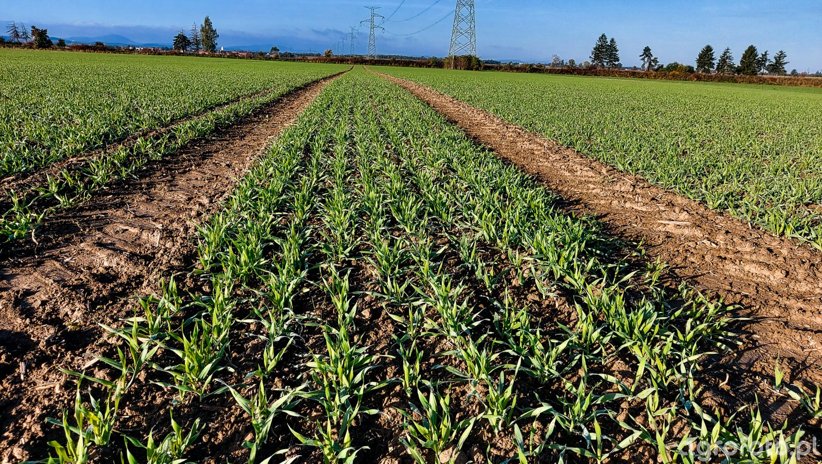

3.5 tygodnia po siewie. Odchwaszczony, pryśnięty na robactwo. Teraz tylko pilnować robactwa.
krilan06 3388 Opublikowano 16 Października 2021 Ładnie idzie. Co poszło przedsiewnie i jaki plan nawożenia na wiosnę? Odnośnik do komentarza https://www.agrofoto.pl/forum/gallery/image/807541-jeczmien-ozimy-kws-higgins-16102021/#findComment-2895971
Root Admin yacenty 5110 Opublikowano 16 Października 2021 310kg poli, 90l rsm. na wiosnę chce dać 2*90l rsm Odnośnik do komentarza https://www.agrofoto.pl/forum/gallery/image/807541-jeczmien-ozimy-kws-higgins-16102021/#findComment-2895972
misio3p 2421 Opublikowano 16 Października 2021 Tylko 76N na wiosnę? Skromnie jak u mnie, jak w cenach nawozu nie nastąpi żadna pozytywna zmiana to dam jedną dawkę 200kg saletry i koniec. Odnośnik do komentarza https://www.agrofoto.pl/forum/gallery/image/807541-jeczmien-ozimy-kws-higgins-16102021/#findComment-2895975
Root Admin yacenty 5110 Opublikowano 16 Października 2021 ale zobacz że już 40 dostał. chce zamknąć nawożenie na 120kg Odnośnik do komentarza https://www.agrofoto.pl/forum/gallery/image/807541-jeczmien-ozimy-kws-higgins-16102021/#findComment-2895976
Gość Opublikowano 16 Października 2021 (edytowane) W tym roku może spróbuje jesienią dać na pszenżyto 100kg zaksanu albo salmagu zobaczymy co to wyjdzie. Wiosna dorzucę z 80 kg N ciekawe jakie będą różnice Edytowane 16 Października 2021 przez danielursus3p Odnośnik do komentarza https://www.agrofoto.pl/forum/gallery/image/807541-jeczmien-ozimy-kws-higgins-16102021/#findComment-2895982
krilan06 3388 Opublikowano 16 Października 2021 Jeżeli dobrze wygląda to wg mnie lepiej nie dokarmiać jesienią, ale zobaczycie czy ta strategia Wam się sprawdzi Odnośnik do komentarza https://www.agrofoto.pl/forum/gallery/image/807541-jeczmien-ozimy-kws-higgins-16102021/#findComment-2895984
Gość Opublikowano 16 Października 2021 U mnie to późny siew. Sialem zawsze koło 20.09 teraz od 02.10 do 9.10, przed laty opóźniony siew mi się nie sprawdzał, teraz chce coś rzucić żeby się pokrzewiło lepiej , A może nawet i wiosną opoznilbym pierwsza dawkę? Mam trudności z pierwszą dawką zazwyczaj jest sakramencko mokro mimo nawet temperatury rzędu -7⁰ w nocy, nie idzie ujechac nawet w ścieżkach. Odnośnik do komentarza https://www.agrofoto.pl/forum/gallery/image/807541-jeczmien-ozimy-kws-higgins-16102021/#findComment-2895987
kamil255 309 Opublikowano 16 Października 2021 Nie osłabi zimotrwałości podanie teraz azotu? Odnośnik do komentarza https://www.agrofoto.pl/forum/gallery/image/807541-jeczmien-ozimy-kws-higgins-16102021/#findComment-2895988
krilan06 3388 Opublikowano 16 Października 2021 Teraz raczej nie, przecież jeszcze nie zapowiadają zimy 35 minut temu, danielursus3p napisał: U mnie to późny siew. Sialem zawsze koło 20.09 teraz od 02.10 do 9.10, przed laty opóźniony siew mi się nie sprawdzał, teraz chce coś rzucić żeby się pokrzewiło lepiej , A może nawet i wiosną opoznilbym pierwsza dawkę? Mam trudności z pierwszą dawką zazwyczaj jest sakramencko mokro mimo nawet temperatury rzędu -7⁰ w nocy, nie idzie ujechac nawet w ścieżkach. Jeżeli siałeś stosunkowo późno, jest to jakieś rozwiązanie. Tylko dziwi mnie że nie możesz ujechać mimo dużych przymrozków Odnośnik do komentarza https://www.agrofoto.pl/forum/gallery/image/807541-jeczmien-ozimy-kws-higgins-16102021/#findComment-2896006
Gość Opublikowano 16 Października 2021 Podglebie nie jest przepuszczalne, dlatego dość długo jest mokro na polu. Zmarźlina pęka i ciagnik się zaraz topi. Odnośnik do komentarza https://www.agrofoto.pl/forum/gallery/image/807541-jeczmien-ozimy-kws-higgins-16102021/#findComment-2896011
superfarmer02 4324 Opublikowano 16 Października 2021 u mnie po przymrozkach tak jak by mszyce gdzieś wyginęły. wcześniej był moment że na co drugim liściu były 1-2 szt a teraz jak na m² są 2 to wszystko Odnośnik do komentarza https://www.agrofoto.pl/forum/gallery/image/807541-jeczmien-ozimy-kws-higgins-16102021/#findComment-2896013
Gość Opublikowano 16 Października 2021 Było zaprawić "od robala" 😋 Odnośnik do komentarza https://www.agrofoto.pl/forum/gallery/image/807541-jeczmien-ozimy-kws-higgins-16102021/#findComment-2896058
