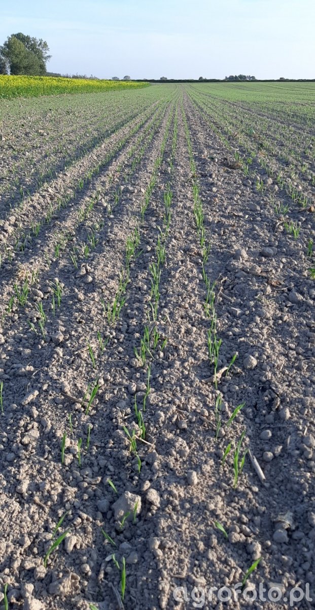

siew 23.09, uprawa uproszczona po rzepaku
majster545 15 Opublikowano 5 Października 2021 Masz ją pierwszy raz ? Jak to jest u niej z krzewieniem i jaką obsadę pszenicy zakładałeś ? Odnośnik do komentarza https://www.agrofoto.pl/forum/gallery/image/807110-pszenica-euforia/#findComment-2893337
mati2810 31 Opublikowano 5 Października 2021 pierwszy raz u mnie, siałem 280szt/m2 Odnośnik do komentarza https://www.agrofoto.pl/forum/gallery/image/807110-pszenica-euforia/#findComment-2893362
ziomster 89 Opublikowano 5 Października 2021 jakie uprawki robiłeś po żniwach? Odnośnik do komentarza https://www.agrofoto.pl/forum/gallery/image/807110-pszenica-euforia/#findComment-2893392
mati2810 31 Opublikowano 5 Października 2021 Po zbiorze rzepaku talerzowane dość płytko, ok 10 sierpnia wapnowanie i znów talerzówka tym razem głębiej, przed siewem znów talerzówka na max głębokość, po niej NPK i agregat uprawowy i siew agregatem uprawowo siewnym Odnośnik do komentarza https://www.agrofoto.pl/forum/gallery/image/807110-pszenica-euforia/#findComment-2893402
misio3p 2420 Opublikowano 5 Października 2021 3x talerzówka, agregat uprawowy, i jeszcze agregat uprawowo-siewny. Ropy spalone więcej niż przy kombinacji pług i agregat uprawowo-siewny. Odnośnik do komentarza https://www.agrofoto.pl/forum/gallery/image/807110-pszenica-euforia/#findComment-2893407
mati2810 31 Opublikowano 5 Października 2021 (edytowane) Tylko trzeba zauważyć że orząc mokrą gline potem są wielkie problemy ją doprawić, a taką uprawą ten problem mi znika, poza tym gdyby nie wapnowanie to jeden przejazd by odszedł. Najlepiej niech każdy robi jak uważa i to co się najlepiej sprawdza wykorzystuje Edytowane 5 Października 2021 przez mati2810 Odnośnik do komentarza https://www.agrofoto.pl/forum/gallery/image/807110-pszenica-euforia/#findComment-2893410
