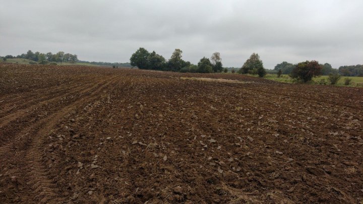

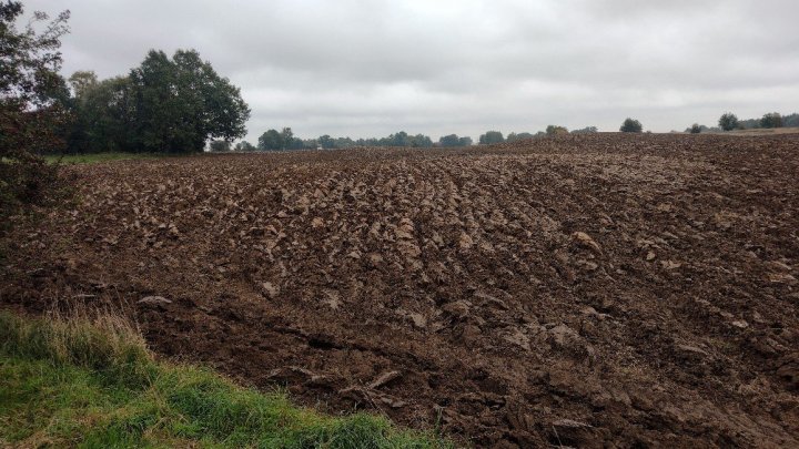

daron64 4829 Opublikowano 23 Września 2021 (edytowane) Rok po tym jak go kupiłem zaczął mi napęd przepuszczać, to w orce miejscami rąk rozlaczalo, to był efekt jakby w jakiś kamień przywalił U mnie właśnie np w orce, na lżejszej ziemi idzie 4/I na luzie, ale już w cięższej muszę schodzić do 3/I, czyli z prędkości prawie 8 na 5. To samo talerzowka - miejscami 2/II lekko, a miejscami 1/II. No i znowu jeśli chodzi o prędkość, to dwa biegi w dół. No i jestem ciekaw czy taki zastrzyk mocy pozwoliłby mu np na orke wszędzie 4/I, a w talerzowce 2/II, czy to nie jest aż taka różnica. Bo jeśli by starczyły, to pewnie bym go zostawił i w tym roku opony, a w przyszłym turbo. Ale jeśli nie, to bez sensu ładować kasę i za to co bym w niego wkładał dołożyć i kupić jakąś 6tke. Edytowane 23 Września 2021 przez daron64 Odnośnik do komentarza https://www.agrofoto.pl/forum/gallery/image/806543-zetor-10145/#findComment-2890209
krzysiek1614 60 Opublikowano 23 Września 2021 8 minut temu, daron64 napisał: Rok po tym jak go kupiłem zaczął mi napęd przepuszczać, to w orce miejscami rąk rozlaczalo, to był efekt jakby w jakiś kamień przywalił U mnie właśnie np w orce, na lżejszej ziemi idzie 4/I na luzie, ale już w cięższej muszę schodzić do 3/I, czyli z prędkości prawie 8 na 5. To samo talerzowka - miejscami 2/II lekko, a miejscami 1/II. No i znowu jeśli chodzi o prędkość, to dwa biegi w dół. No i jestem ciekaw czy taki zastrzyk mocy pozwoliłby mu np na orke wszędzie 4/I, a w talerzowce 2/II, czy to nie jest aż taka różnica. Bo jeśli by starczyły, to pewnie bym go zostawił i w tym roku opony, a w przyszłym turbo. Ale jeśli nie, to bez sensu ładować kasę i za to co bym w niego wkładał dołożyć i kupić jakąś 6tke. U nas na cięzkiej ziemi to tylko 3 polowa z pługiem 3 obrotowym w tamtym roku no ale warunki też były jakie były i tak jak mówisz paliwo idzie a roboty nie widać. Coś więcej to powiem po jesiennych pracach ale myślę że było warto. My teraz też trochę żałujemy bo za te pieniądze co w niego włożyliśmy to jakąś 16-stkę by się wyrwało. Teraz to już było szkoda go sprzedać bo silnik zrobiony, skrzynia , zwolnice tylne, napęd założony i co miałem sprzedać i kupić w ciemno nie wiadomo co Odnośnik do komentarza https://www.agrofoto.pl/forum/gallery/image/806543-zetor-10145/#findComment-2890217
daron64 4829 Opublikowano 23 Września 2021 U mnie też nie za lekkie. Tzn jak na foto - gdzie równo, to fajna ziemia do uprawy, gdzie górka, to glina jak widać. No i bije się z myślami, bo za rok spłacam kredyty z gospodarki i można by było o czymś pomyślec. Z jednej strony nie świerzbi mnie wydawać ze 40k, ale z drugiej opony + turbo + wszystko co wyjdzie przy okazji, to też będzie już z połową tej kwoty. Jeszcze o ile bym wiedział, że zrobię to i będzie hulał, to pół biedy, ale jak wladuje tyle kasy, a okaże się że przeskok nie jest tak duży jak bym się podziewał, to szkoda zachodu. A nie mam w pobliżu żadnej 4ki z turbo żeby od kogoś pożyczyć i zobaczyć jak idzie Odnośnik do komentarza https://www.agrofoto.pl/forum/gallery/image/806543-zetor-10145/#findComment-2890227
