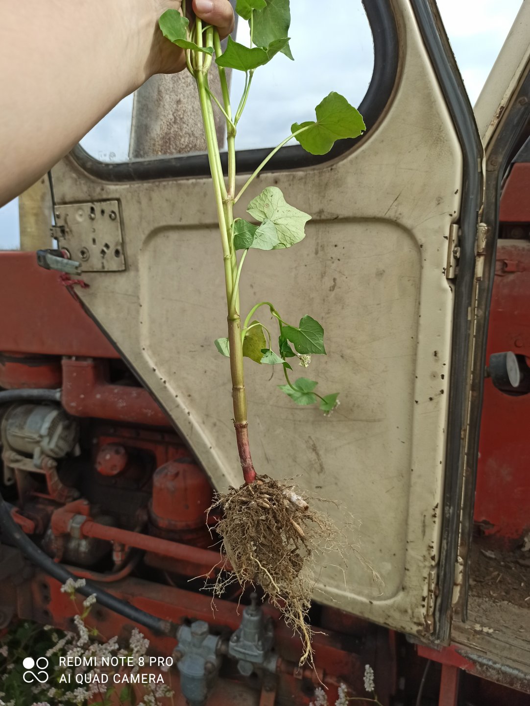

Likwidacja poplonu z gryki 😊pięknie wyrósł tego roku 🙂
Więc tak Panowie.. Gryka była wsiana po nieudanej mieszance owsa z pszenica... (Siane w mokre bagno a potem ścisnęło sucho) ... Całość spryskana glifo... Bo było dużo chwastów.. W to posialem rozsiewaczem gryke ok 130kg/ha i na to talerzowka w cały ten bałagan jeden przejazd.. Siew początek lipca . .. Potem sporo padało to fajnie wyrosła bez żadnego nawozu.  Co do gorczycy u siebie nie chce jej..Pozatym u mnie się nie udaje a gryka rośnie świetnie... Będzie tu następnie orka 15 do 20 cm zimowa i wiosna tu posiany groch  a jak oceniam gryke hmm... Może azotu nie wprowadzi jak np lubin ale masę swoją zielona da...a  więc próchnicę której brakuje..Dwa jako taki korzeń ma i wydawało mi się tamtego roku że lepiej się ziemia sypie po niej jak np po zbożach w orce zimowej co jeszcze potwierdzę tego roku..No i tu jest ciężka ziemia i rośnie choć niby nie zalecane na gliny iły... Ale rok był mokry i to pomogło..
