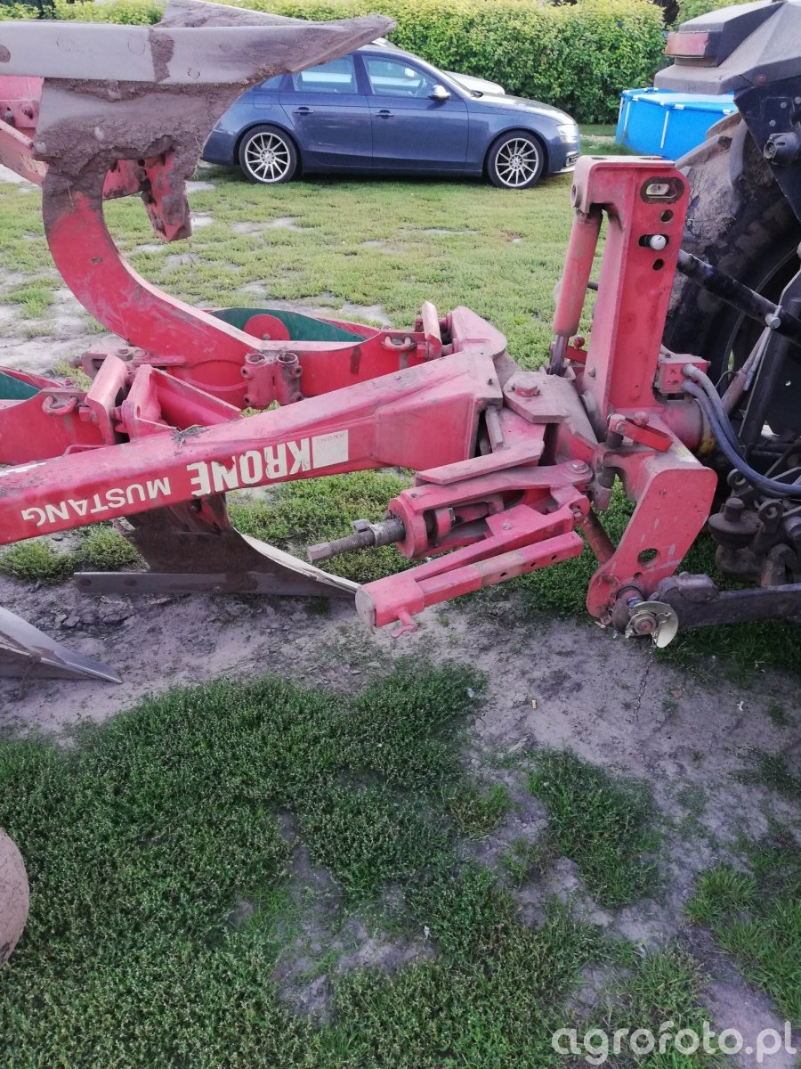

Pytanie do użytkowników, jak zmienić mu szerokość orki? I czy wgl jest taka możliwość
KacperDemczuk 416 Opublikowano 5 Września 2021 U mnie jest na siłowniku, u ciebie raczej się nie da, za to ja mam problem z ustawieniem uciągu Odnośnik do komentarza https://www.agrofoto.pl/forum/gallery/image/805836-krone-mustang-120-3/#findComment-2885730
ovi 244 Opublikowano 5 Września 2021 Szerokość zmienia się śrubą tą na której na zdjęciu wisi klucz, siłownik zapewne do zmiany kąta słupicy Odnośnik do komentarza https://www.agrofoto.pl/forum/gallery/image/805836-krone-mustang-120-3/#findComment-2885774
matti6 87 Opublikowano 5 Września 2021 Ale ja nie mam siłownika, zmieniając ustawienie tej śruby chyba też trzeba zmieniać ustawienie pierwszej skiby. Bo gdy zacząłem rozkręcać tą śrubę zaczynało ściągać ciągnik Odnośnik do komentarza https://www.agrofoto.pl/forum/gallery/image/805836-krone-mustang-120-3/#findComment-2885777
KacperDemczuk 416 Opublikowano 5 Września 2021 35 minut temu, ovi napisał: Szerokość zmienia się śrubą tą na której na zdjęciu wisi klucz, siłownik zapewne do zmiany kąta słupicy Właśnie nie, siłownikiem zmieniam szerokość Odnośnik do komentarza https://www.agrofoto.pl/forum/gallery/image/805836-krone-mustang-120-3/#findComment-2885794
bartek1992 163 Opublikowano 5 Września 2021 ja tu nie widzę zmienną szerokość orki raczej nie ma takiej mozliwosci Odnośnik do komentarza https://www.agrofoto.pl/forum/gallery/image/805836-krone-mustang-120-3/#findComment-2885810
ovi 244 Opublikowano 5 Września 2021 ja za pomocą tej śruby mam regulacje od 110-145cm szerokości orki i ciągnika nie ściąga Odnośnik do komentarza https://www.agrofoto.pl/forum/gallery/image/805836-krone-mustang-120-3/#findComment-2885816
bartek1992 163 Opublikowano 5 Września 2021 ovi napisał:ja za pomocą tej śruby mam regulacje od 110-145cm szerokości orki i ciągnika nie ściąga a łańcuchy ( stabilizatory boczne) masz luźne, jak puścisz kierownice to bruzda prowadzi czy musisz raczej trzymać kierownice ? Odnośnik do komentarza https://www.agrofoto.pl/forum/gallery/image/805836-krone-mustang-120-3/#findComment-2885820
matti6 87 Opublikowano 6 Września 2021 ovi napisał:ja za pomocą tej śruby mam regulacje od 110-145cm szerokości orki i ciągnika nie ściąga A jeśli regulujesz ta śruba to pierwsza skibę też regulujesz? bartek1992 napisał:ovi napisał:ja za pomocą tej śruby mam regulacje od 110-145cm szerokości orki i ciągnika nie ściąga a łańcuchy ( stabilizatory boczne) masz luźne, jak puścisz kierownice to bruzda prowadzi czy musisz raczej trzymać kierownice ?Jak zacząłem kręcić tą śruba w lewo to trochę zmieniła się szerokość orki ale zauważyłem, że i koła musiałem dawać bardziej w prawo bo już prowadzalo a wcześniej mogłem puścić kierownice i jechał prosto. Stabilizatory na pływająco, luźno. Może są już wytarte trochę płozy i dlatego ściąga? Odnośnik do komentarza https://www.agrofoto.pl/forum/gallery/image/805836-krone-mustang-120-3/#findComment-2885829
olkosio 143 Opublikowano 6 Września 2021 na pewno nie ma ten pług zmiennej szerokości orki. bo wtedy mocowanie każdego korpusu musi być pr zestawne. a tu widać że mocowania do ramy głównej stałe przyspawane. 13 godzin temu, matti6 napisał: Ale ja nie mam siłownika, zmieniając ustawienie tej śruby chyba też trzeba zmieniać ustawienie pierwszej skiby. Bo gdy zacząłem rozkręcać tą śrubę zaczynało ściągać ciągnik to raczej punkt ciągu zmieniałeś. @KacperDemczuk czyli musisz po próbować z tą śrubą bo jednak u kolegi zmieniał się punkt ciągu jak kręcił nią. zaczynając od początku: wieżyczka luźno na odciągach bocznych podnośnika. pierwsza skiba na tej prowadnicy za wieżyczką musisz ustawić żeby brała tyle w ziemi co wszystkie pozostałe skiby, na tych śrubach na wieży ustawiasz kąt pługa żeby szedł prostopadle do ziemi, i ta sruba z kluczem ustawiasz tak żeby w czasie orki łącznik górny nie ściągało ani w lewo ani w prawo patrząc z siedzenia kierowcy. Jeżeli się nie da szukaj przyczyny. może śruba zmieniana i za mało gwintu albo coś podłożone, jakieś niepotrzebne podkładki. Odnośnik do komentarza https://www.agrofoto.pl/forum/gallery/image/805836-krone-mustang-120-3/#findComment-2885892
krzysiek277 1553 Opublikowano 6 Września 2021 Z tego co widzę to Kacper ma pług Vario zmienia szerokość hydrauliką kiedy chce Krone na zdjęciu ma stałą szerokość roboczą nie da się tego zmienić żeby brał np. Z 45 na 50cm 1 Odnośnik do komentarza https://www.agrofoto.pl/forum/gallery/image/805836-krone-mustang-120-3/#findComment-2885921
KacperDemczuk 416 Opublikowano 6 Września 2021 10 godzin temu, olkosio napisał: na pewno nie ma ten pług zmiennej szerokości orki. bo wtedy mocowanie każdego korpusu musi być pr zestawne. a tu widać że mocowania do ramy głównej stałe przyspawane. to raczej punkt ciągu zmieniałeś. @KacperDemczuk czyli musisz po próbować z tą śrubą bo jednak u kolegi zmieniał się punkt ciągu jak kręcił nią. zaczynając od początku: wieżyczka luźno na odciągach bocznych podnośnika. pierwsza skiba na tej prowadnicy za wieżyczką musisz ustawić żeby brała tyle w ziemi co wszystkie pozostałe skiby, na tych śrubach na wieży ustawiasz kąt pługa żeby szedł prostopadle do ziemi, i ta sruba z kluczem ustawiasz tak żeby w czasie orki łącznik górny nie ściągało ani w lewo ani w prawo patrząc z siedzenia kierowcy. Jeżeli się nie da szukaj przyczyny. może śruba zmieniana i za mało gwintu albo coś podłożone, jakieś niepotrzebne podkładki. Doszedłem z tym. Przy max rozstawie trzeba wkręcić na max tą śrubę 😁 Odnośnik do komentarza https://www.agrofoto.pl/forum/gallery/image/805836-krone-mustang-120-3/#findComment-2886018
