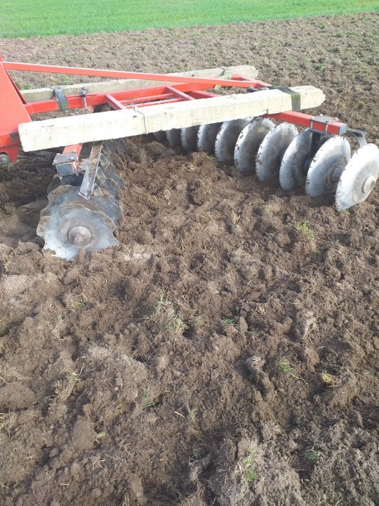

MichalP 62 Opublikowano 8 Sierpnia 2021 tylko dlatego robi, bo popadało, w każdym innym wypadku niestety nie. Odnośnik do komentarza https://www.agrofoto.pl/forum/gallery/image/804556-strumyk-alfa-4x/#findComment-2878817
Gość Opublikowano 8 Sierpnia 2021 @MichalP jak sucho to i najdroższy sprzęt nie da rady. Odnośnik do komentarza https://www.agrofoto.pl/forum/gallery/image/804556-strumyk-alfa-4x/#findComment-2878824
kitowiak 543 Opublikowano 8 Sierpnia 2021 Nie ma rewelacji szczerze mówiąc, i teraz żałuję że nie kupiłem używanej zachodniej... Odnośnik do komentarza https://www.agrofoto.pl/forum/gallery/image/804556-strumyk-alfa-4x/#findComment-2878832
18bamber 122 Opublikowano 8 Sierpnia 2021 2 godziny temu, MichalP napisał: tylko dlatego robi, bo popadało, w każdym innym wypadku niestety nie. wcześniejsze lata po żniwach nie padało i też ładnie mieszała wystarczy odpowiednia prędkość i docisk w ziemię i robota ładnie wyglądała. 1 godzinę temu, kitowiak napisał: Nie ma rewelacji szczerze mówiąc, i teraz żałuję że nie kupiłem używanej zachodniej... A ja jestem zadowolony a to była kilkuletnia łąka i ładnie ją pocięło. Odnośnik do komentarza https://www.agrofoto.pl/forum/gallery/image/804556-strumyk-alfa-4x/#findComment-2878860
logan3512 140 Opublikowano 8 Sierpnia 2021 Jak ja masz ustawiona może jakieś zdjęciez gory Odnośnik do komentarza https://www.agrofoto.pl/forum/gallery/image/804556-strumyk-alfa-4x/#findComment-2878861
Gość Opublikowano 8 Sierpnia 2021 37 minut temu, 18bamber napisał: A ja jestem zadowolony a to była kilkuletnia łąka i ładnie ją pocięło. Tu też po łące Strumyk V12. Odnośnik do komentarza https://www.agrofoto.pl/forum/gallery/image/804556-strumyk-alfa-4x/#findComment-2878869
Fendt308lsa 479 Opublikowano 8 Sierpnia 2021 Dlaczego bez wału? wszyscy dookoła, z wałem nową biorą Odnośnik do komentarza https://www.agrofoto.pl/forum/gallery/image/804556-strumyk-alfa-4x/#findComment-2878872
jonek98 2911 Opublikowano 8 Sierpnia 2021 logan3512 napisał: Jak ja masz ustawiona może jakieś zdjęciez gory widać że na 3 dziurę ustawiania Odnośnik do komentarza https://www.agrofoto.pl/forum/gallery/image/804556-strumyk-alfa-4x/#findComment-2878873
MichalP 62 Opublikowano 8 Sierpnia 2021 pożyczałem to od znajomego. porażka. z tego co widziałem jak robił tym teraz.. porażka .. to jest dobre tylko jak pada i tyle. zdania nie zmienię bynajmniej na glebach nie sprawdza sie . Odnośnik do komentarza https://www.agrofoto.pl/forum/gallery/image/804556-strumyk-alfa-4x/#findComment-2878875
jonek98 2911 Opublikowano 8 Sierpnia 2021 jak kiedyś było sucho,to musiałem to polskim redelm nie szło podorywki zrobić bez dociążenia Odnośnik do komentarza https://www.agrofoto.pl/forum/gallery/image/804556-strumyk-alfa-4x/#findComment-2878877
michalcium 1786 Opublikowano 8 Sierpnia 2021 3 godziny temu, PRIMO napisał: @MichalP jak sucho to i najdroższy sprzęt nie da rady. Mam grano polzawieszany na oponowym wale z hydropakiem 2030 kg wagi jak brak to z 500kg na hydropak i musi ryć Odnośnik do komentarza https://www.agrofoto.pl/forum/gallery/image/804556-strumyk-alfa-4x/#findComment-2878883
18bamber 122 Opublikowano 8 Sierpnia 2021 1 godzinę temu, logan3512 napisał: Jak ja masz ustawiona może jakieś zdjęciez gory na 3 dziurę Odnośnik do komentarza https://www.agrofoto.pl/forum/gallery/image/804556-strumyk-alfa-4x/#findComment-2878907
robi57362 2866 Opublikowano 9 Sierpnia 2021 tak z ciekawisci ile zaplaciles? Odnośnik do komentarza https://www.agrofoto.pl/forum/gallery/image/804556-strumyk-alfa-4x/#findComment-2879058
tytanowyJanusz 5481 Opublikowano 9 Sierpnia 2021 założyć do niej jakiś wał i efekt jak po modnych ostatnio kompaktach 1 Odnośnik do komentarza https://www.agrofoto.pl/forum/gallery/image/804556-strumyk-alfa-4x/#findComment-2879060
Henius91 1726 Opublikowano 9 Sierpnia 2021 No to ustaw ją na taką głębokość jak robią te modne kompakty to zobaczysz jak to robi... Tutaj jest efekt bo jest "utopiona" prawie po same piasty. Odnośnik do komentarza https://www.agrofoto.pl/forum/gallery/image/804556-strumyk-alfa-4x/#findComment-2879066
Krzysztof81 9839 Opublikowano 9 Sierpnia 2021 To zależy co komu do czego jest potrzebne. Do płytkiej uprawy pożniwnej brona kompaktowa, do prządnej uprawy np likwidacji ugoru, łąki, uprawy uproszczonej przed siewem to klasyczna ciężka talerzówka. Odnośnik do komentarza https://www.agrofoto.pl/forum/gallery/image/804556-strumyk-alfa-4x/#findComment-2879126
MichalP 62 Opublikowano 10 Sierpnia 2021 Dnia 8.08.2021 o 21:13, michalcium napisał: Mam grano polzawieszany na oponowym wale z hydropakiem 2030 kg wagi jak brak to z 500kg na hydropak i musi ryć nie wiem może zależy od ziemi, ale w moich stronach to się nie sprawdza. Tez mam grano, i na szczęście nic nie musze dokładać i źle nie robi Odnośnik do komentarza https://www.agrofoto.pl/forum/gallery/image/804556-strumyk-alfa-4x/#findComment-2879281
18bamber 122 Opublikowano 10 Sierpnia 2021 Dnia 9.08.2021 o 17:31, robi57362 napisał: tak z ciekawisci ile zaplaciles? 3 lata temu chyba 5200zł Odnośnik do komentarza https://www.agrofoto.pl/forum/gallery/image/804556-strumyk-alfa-4x/#findComment-2879330
