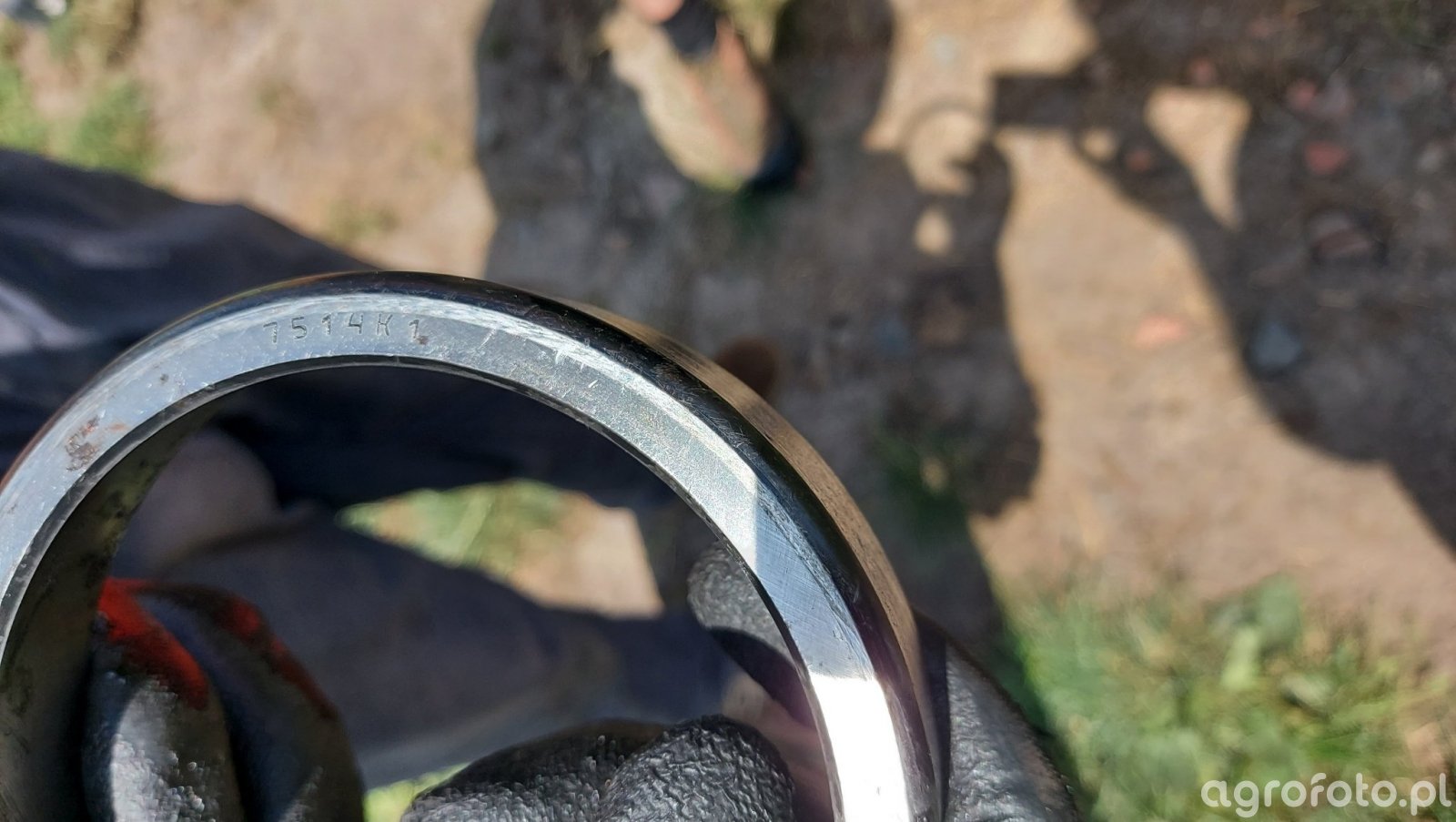

jaki będzie polski odpowiednik? łożysko na ośkę do hl 8011
WitekRolnik 3926 Opublikowano 18 Lipca 2021 Nie jestem pewien ale gdzieś mi się obiło o uszy takie łożyska: 32210 i 30212. Jeśli moje informacje są nieprawdziwe to temat można ogarnąć w taki sposób, że trzeba złapać wymiary na starym łożysku i znaleźć polskie łożysko pasujące pod dany wymiar. Odnośnik do komentarza https://www.agrofoto.pl/forum/gallery/image/803655-lozysko-7514kq1-ussr/#findComment-2873998
Root Admin yacenty 4954 Opublikowano 18 Lipca 2021 jedno tam jest właśnie 32210 - to małe, a to duże 7514k1. sprawdzę to 30212. dzięki 1 Odnośnik do komentarza https://www.agrofoto.pl/forum/gallery/image/803655-lozysko-7514kq1-ussr/#findComment-2873999
mikad 1232 Opublikowano 18 Lipca 2021 32214 Odnośnik do komentarza https://www.agrofoto.pl/forum/gallery/image/803655-lozysko-7514kq1-ussr/#findComment-2874001
Gość Opublikowano 18 Lipca 2021 32214 średnica wewnętrzna d 70 średnica zewnętrzna D 125 szerokość B 33,25 Odnośnik do komentarza https://www.agrofoto.pl/forum/gallery/image/803655-lozysko-7514kq1-ussr/#findComment-2874004
