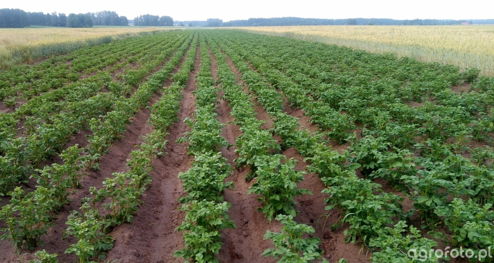

Udało się pozbyć stonki bo teraz nie ma szans żeby w nie wiechac.
mlodyhef 215 Opublikowano 25 Czerwca 2021 a czym pryskałeś ? u Mnie Mospilan ani Deltakill sobie nie poradził ze stonką... Odnośnik do komentarza https://www.agrofoto.pl/forum/gallery/image/802610-ziemniaki/#findComment-2867570
DominikPodolski 4 Opublikowano 25 Czerwca 2021 Coragen 50ml/70zł na hektar, na polu czysto, nawet stara stonka spadła. Odnośnik do komentarza https://www.agrofoto.pl/forum/gallery/image/802610-ziemniaki/#findComment-2867572
DominikPodolski 4 Opublikowano 25 Czerwca 2021 Coragen, stonka spadła w 95% Odnośnik do komentarza https://www.agrofoto.pl/forum/gallery/image/802610-ziemniaki/#findComment-2867573
DominikPodolski 4 Opublikowano 25 Czerwca 2021 Coragen, stonka spadła w 95% Odnośnik do komentarza https://www.agrofoto.pl/forum/gallery/image/802610-ziemniaki/#findComment-2867574
JarekBazydlo 3076 Opublikowano 25 Czerwca 2021 Apis 200SE i Delmetros 100SC. Narazie jest czysto od stonki w następnym tygodniu muszę prysnąć na zielsko i koniec z wjazdami w ziemniaki chyba że znów stonka się pojawi. Odnośnik do komentarza https://www.agrofoto.pl/forum/gallery/image/802610-ziemniaki/#findComment-2867598
jasiu987 53 Opublikowano 25 Czerwca 2021 Czym na zielsko w tak dużym ziemniaku?? Odnośnik do komentarza https://www.agrofoto.pl/forum/gallery/image/802610-ziemniaki/#findComment-2867625
JarekBazydlo 3076 Opublikowano 25 Czerwca 2021 Rimel jak się nie myle do zwarcia międzyrzędzi. Odnośnik do komentarza https://www.agrofoto.pl/forum/gallery/image/802610-ziemniaki/#findComment-2867637
soltys48 21717 Opublikowano 25 Czerwca 2021 6 godzin temu, JarekBazydlo napisał: Apis 200SE i Delmetros 100SC. Narazie jest czysto od stonki w następnym tygodniu muszę prysnąć na zielsko i koniec z wjazdami w ziemniaki chyba że znów stonka się pojawi. A fungicydy? 3 godziny temu, jasiu987 napisał: Czym na zielsko w tak dużym ziemniaku?? Rimsilfuron+metrybuzyna Odnośnik do komentarza https://www.agrofoto.pl/forum/gallery/image/802610-ziemniaki/#findComment-2867690
JarekBazydlo 3076 Opublikowano 26 Czerwca 2021 Nie było nic dawane z fungicydów. Odnośnik do komentarza https://www.agrofoto.pl/forum/gallery/image/802610-ziemniaki/#findComment-2867754
soltys48 21717 Opublikowano 26 Czerwca 2021 A będzie? Odnośnik do komentarza https://www.agrofoto.pl/forum/gallery/image/802610-ziemniaki/#findComment-2867757
JarekBazydlo 3076 Opublikowano 26 Czerwca 2021 Chciałbym nie pryskać ale przy tej pogodzie pewnie będzie trzeba Odnośnik do komentarza https://www.agrofoto.pl/forum/gallery/image/802610-ziemniaki/#findComment-2867791
soltys48 21717 Opublikowano 26 Czerwca 2021 Pogoda jak pogoda. Moje po życie wczoraj pryśnięte na chwasty za ok 4-5dni grzyb Odnośnik do komentarza https://www.agrofoto.pl/forum/gallery/image/802610-ziemniaki/#findComment-2867828

JarekBazydlo 3076 Opublikowano 26 Czerwca 2021 soltys48 napisał: Pogoda jak pogoda. Moje po życie wczoraj pryśnięte na chwasty za ok 4-5dni grzyb Co będziesz dawał? Ja w tym tygodniu dopiero będę robił zielsko narazie mechanicznie niszczone Odnośnik do komentarza https://www.agrofoto.pl/forum/gallery/image/802610-ziemniaki/#findComment-2867836
soltys48 21717 Opublikowano 26 Czerwca 2021 Standard na t1 ridomil Odnośnik do komentarza https://www.agrofoto.pl/forum/gallery/image/802610-ziemniaki/#findComment-2867842
Gość Opublikowano 26 Czerwca 2021 14 godzin temu, soltys48 napisał: Rimsilfuron+metrybuzyna Jak metrybuzyna to z tego co pamiętam to przedwschodowo chyba tylko Odnośnik do komentarza https://www.agrofoto.pl/forum/gallery/image/802610-ziemniaki/#findComment-2867846
soltys48 21717 Opublikowano 26 Czerwca 2021 I przed i po https://allegro.pl/oferta/aurelit-70wg-0-5kg-chwasty-w-ziemniakach-adama-10744656141?utm_feed=aa34192d-eee2-4419-9a9a-de66b9dfae24&utm_source=google&utm_medium=cpc&utm_campaign=_DIO_pla_dom_ogród&ev_adgr=Narzędzia+ogrodnicze+oraz+nawozy+i+preparaty&gclid=EAIaIQobChMI1POau4q18QIVzMSyCh2RYQVJEAQYAiABEgK0l_D_BwE Odnośnik do komentarza https://www.agrofoto.pl/forum/gallery/image/802610-ziemniaki/#findComment-2867848
