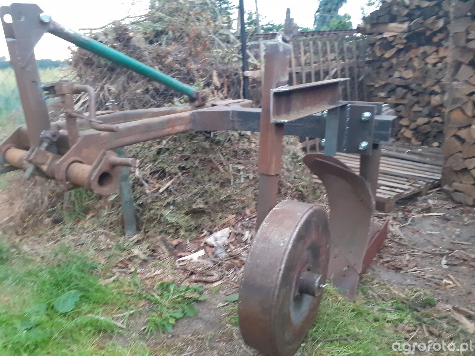

Przeróbka pługa 3 skibowego na jednoskibowy do oborywania miedz i orki wzdłuż płotów.
Sebusk 48 Opublikowano 23 Czerwca 2021 No dobra a jak na drugi rok za orasz tą bruzdę przy płocie ? Odnośnik do komentarza https://www.agrofoto.pl/forum/gallery/image/802523-plug-do-oborywania-miedz/#findComment-2866801
jonek98 2906 Opublikowano 23 Czerwca 2021 do ciapka to wystarczy rama od 4 skibowego albo lepiej 5 Odnośnik do komentarza https://www.agrofoto.pl/forum/gallery/image/802523-plug-do-oborywania-miedz/#findComment-2866803
Gość Opublikowano 23 Czerwca 2021 22 minuty temu, Sebusk napisał: No dobra a jak na drugi rok za orasz tą bruzdę przy płocie ? Mnie uczyli, że jak podorywkę robisz "do środka" (zostaje jedna bruzda w środku) to potem orkę zaczynasz od środka i wychodzą na końcu dwie bruzdy po bokach pola. Jak się podorywek nie robi to w jednym roku się orze do środka, w drugim od środka i równo jest. Odnośnik do komentarza https://www.agrofoto.pl/forum/gallery/image/802523-plug-do-oborywania-miedz/#findComment-2866806
tytanowyJanusz 5446 Opublikowano 23 Czerwca 2021 a ja się staram tak zarównać bruzdy żeby nie było po nich śladu 1 Odnośnik do komentarza https://www.agrofoto.pl/forum/gallery/image/802523-plug-do-oborywania-miedz/#findComment-2866812
Gość Opublikowano 23 Czerwca 2021 Tą na środku zarównuję bronami, tych po bokach nie ma potrzeby. Gdzie się maszyną nie doprawi to ręce dorobią. Odnośnik do komentarza https://www.agrofoto.pl/forum/gallery/image/802523-plug-do-oborywania-miedz/#findComment-2866829
bergman31 817 Opublikowano 23 Czerwca 2021 15 godzin temu, Sebusk napisał: No dobra a jak na drugi rok za orasz tą bruzdę przy płocie ? Będę orał pługiem 2 skibowym jadąc w przeciwną stronę. Na wąskiej działce mam płoty z dwóch stron. Odnośnik do komentarza https://www.agrofoto.pl/forum/gallery/image/802523-plug-do-oborywania-miedz/#findComment-2867108
marobas 234 Opublikowano 25 Czerwca 2021 Dnia 23.06.2021 o 07:06, Sebusk napisał: No dobra a jak na drugi rok za orasz tą bruzdę przy płocie ? wjeżdżając w nią kołem i zasypując pierwszą odkładnicą, która kładzie "za koło"... 1 Odnośnik do komentarza https://www.agrofoto.pl/forum/gallery/image/802523-plug-do-oborywania-miedz/#findComment-2867496
