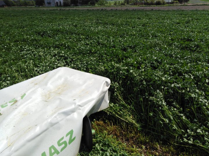

Drugi rok
Dodi 638 Opublikowano 30 Maja 2021 Odnośnik do komentarza https://www.agrofoto.pl/forum/gallery/image/801034-barenbrug-agil/#findComment-2859419
wyrzyk21 32 Opublikowano 30 Maja 2021 Co to za Claas? Nowy nabytek? Odnośnik do komentarza https://www.agrofoto.pl/forum/gallery/image/801034-barenbrug-agil/#findComment-2859472
semos 108 Opublikowano 30 Maja 2021 samasz samba??? Odnośnik do komentarza https://www.agrofoto.pl/forum/gallery/image/801034-barenbrug-agil/#findComment-2859477
Dodi 638 Opublikowano 30 Maja 2021 Samasz z108/3. Siedemnastoletnia kosiarka z nową osłoną. Ariona użytkuje chwilowo. 450tka. Super wygodna maszyna. Odnośnik do komentarza https://www.agrofoto.pl/forum/gallery/image/801034-barenbrug-agil/#findComment-2859480
macius11157 219 Opublikowano 30 Maja 2021 Jak oceniasz ta kosiarkę Odnośnik do komentarza https://www.agrofoto.pl/forum/gallery/image/801034-barenbrug-agil/#findComment-2859481
Kierownik 523 Opublikowano 30 Maja 2021 a podobno koniczyba jednoroczna :D Odnośnik do komentarza https://www.agrofoto.pl/forum/gallery/image/801034-barenbrug-agil/#findComment-2859482
Dodi 638 Opublikowano 30 Maja 2021 Kosiarka jak kosiarka. Tyle lat wytrzymuje to narzekać nie mogę. 3 lata z powodzeniem wytrzyma. W czwartym roku po ostatnim pokosie kasacja i pszenica. Tak to u mnie wygląda. Odnośnik do komentarza https://www.agrofoto.pl/forum/gallery/image/801034-barenbrug-agil/#findComment-2859488
Kierownik 523 Opublikowano 30 Maja 2021 Ja bede dorzucal do trawy. Ile siales tego na ha? Odnośnik do komentarza https://www.agrofoto.pl/forum/gallery/image/801034-barenbrug-agil/#findComment-2859494
Dodi 638 Opublikowano 30 Maja 2021 12kg/ha Odnośnik do komentarza https://www.agrofoto.pl/forum/gallery/image/801034-barenbrug-agil/#findComment-2859497
Kierownik 523 Opublikowano 30 Maja 2021 a czyli jak dorzuce 5kg do trawy to bedzie spoko Odnośnik do komentarza https://www.agrofoto.pl/forum/gallery/image/801034-barenbrug-agil/#findComment-2859503
krzysiek277 1680 Opublikowano 30 Maja 2021 Widzę że ciągnik już jest, Pokos też elegancki Dodi w tamtym roku dodałem fotkę gdzie pytałem czy zostawić futtettrio czy orać, mówiłeś żeby zostawić i miałeś rację w galerii mam fotke jak kosze i pokos elegancki jak możesz to zobacz jak ładnie urosło Odnośnik do komentarza https://www.agrofoto.pl/forum/gallery/image/801034-barenbrug-agil/#findComment-2859512
Dodi 638 Opublikowano 30 Maja 2021 Tak jak mówiłem. Sprawdzone u siebie. Daj linka do tej fotki z ubiegłego roku bo nie mogę znaleźć która to. Odnośnik do komentarza https://www.agrofoto.pl/forum/gallery/image/801034-barenbrug-agil/#findComment-2859521
krzysiek277 1680 Opublikowano 30 Maja 2021 Na jakiej klasie rośnie ten agil ? 1 Odnośnik do komentarza https://www.agrofoto.pl/forum/gallery/image/801034-barenbrug-agil/#findComment-2859522
Dodi 638 Opublikowano 30 Maja 2021 4 klasa Odnośnik do komentarza https://www.agrofoto.pl/forum/gallery/image/801034-barenbrug-agil/#findComment-2859523
lukasz20 886 Opublikowano 30 Maja 2021 2 godziny temu, Kierownik napisał: a czyli jak dorzuce 5kg do trawy to bedzie spoko Będzie na bogato. Ja dałem do trawy worek 10kg na 1,5ha to przy wschodach dużo jej jest. Odnośnik do komentarza https://www.agrofoto.pl/forum/gallery/image/801034-barenbrug-agil/#findComment-2859551
kr9292 950 Opublikowano 31 Maja 2021 U mnie żadna koniczyna nie wytrzymala dłużej niż dwa lata 🤷 Odnośnik do komentarza https://www.agrofoto.pl/forum/gallery/image/801034-barenbrug-agil/#findComment-2859993
Dodi 638 Opublikowano 31 Maja 2021 2x 1t/ha kredy granulowanej w sezonie. 250kg/ha jakiegoś NPKu z większym stosunkiem potasu przed każdym odrostem. Jedynie 150kg saletrosan przed pierwszym pokosem. I jakoś u mnie ten plan się sprawdza. Odnośnik do komentarza https://www.agrofoto.pl/forum/gallery/image/801034-barenbrug-agil/#findComment-2859998
