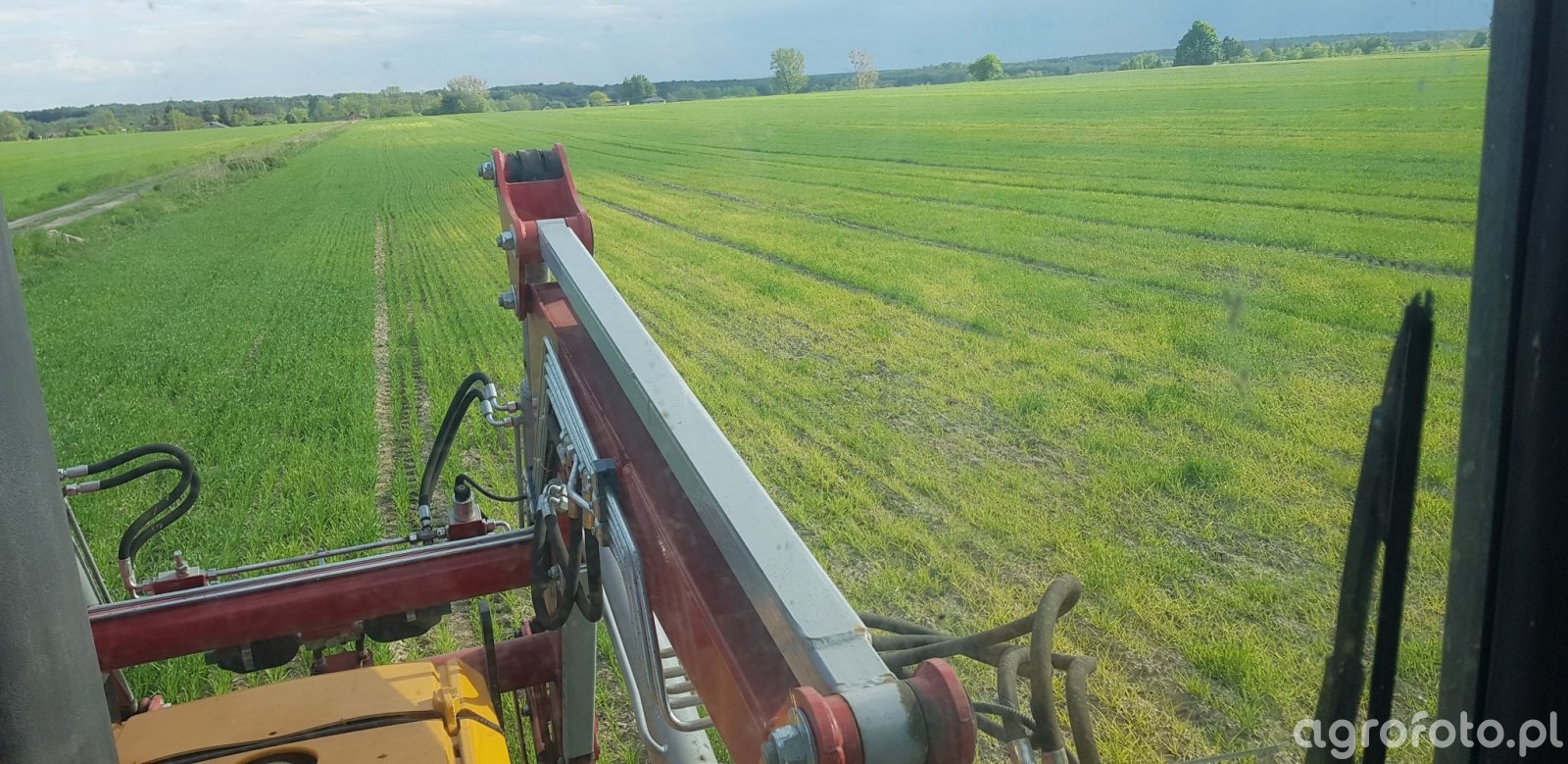

Na dobrej ziemi. Co kurła jest🤔
grzeskw75 132 Opublikowano 19 Maja 2021 Siarczanem magnezu opryskaj. Ja też miałem takie place, dałem siarczan i ekolist mikro i już się poprawia. Odnośnik do komentarza https://www.agrofoto.pl/forum/gallery/image/800335-owies/#findComment-2855679
mario666 1996 Opublikowano 19 Maja 2021 Jak to co jest 😀 2021😂 Odnośnik do komentarza https://www.agrofoto.pl/forum/gallery/image/800335-owies/#findComment-2855681
luki9610 231 Opublikowano 19 Maja 2021 (edytowane) Pokusił bym sie na twoim miejscu o próbki glebowe 13 zł sztuka weź zrób nawet tylko2 jedną z zielnego i jedną z żółtego i na przyszłe lata masz już pewną informacje co nie tak za 26 zł spokój ostatnio robią szybko w Gliwicach mi w 13 dni dali wyniki można wysłać wysyłkowo, http://www.schr.gliwice.pl/oplaty/ bo taka stacja np z wielkopolski to pewnie ponad miesiąc czekania co tam BAMBRÓW w koło pełno robi badania Edytowane 19 Maja 2021 przez luki9610 Odnośnik do komentarza https://www.agrofoto.pl/forum/gallery/image/800335-owies/#findComment-2855684
mario666 1996 Opublikowano 19 Maja 2021 Wysyłałes do gliwiców czy byłeś tam ? Odnośnik do komentarza https://www.agrofoto.pl/forum/gallery/image/800335-owies/#findComment-2855686
Sylwekx25 6354 Opublikowano 19 Maja 2021 Piotrek u mnie to samo i na piaskach i na lepszej kl. Wydaje mi się, że to wynik długotrwałych chłodów bo w ciągu kilku ostatnich ciepłych dni zaczął się normalnie zielenić w tych żółtych miejscach Odnośnik do komentarza https://www.agrofoto.pl/forum/gallery/image/800335-owies/#findComment-2855687
Piotrek1975 1415 Opublikowano 19 Maja 2021 Sylwek nie mam czasu na tygodniu dojrzeć czy się poprawił ale w niedzielę się przejrzy. W okolicy też dużo takich pół i placów.Tylko na tym polu tak jest, po żniwach wapno i na wiosnę kizeryt. Odnośnik do komentarza https://www.agrofoto.pl/forum/gallery/image/800335-owies/#findComment-2855693
luki9610 231 Opublikowano 19 Maja 2021 1 minutę temu, mario666 napisał: Wysyłałes do gliwiców czy byłeś tam ? Ja akurat zawoziłem bo byłem i tak na miejscu, miedzy innymi gleba z od kolegów oz was ze wsi tez poszła, nie ciekawie tam u was po 5,5 ph ale babeczka mówiła ze można wysłać nawet cos gadała ze kasę można dąć do paczki, wszystko trzeba dogadać telefonicznie Odnośnik do komentarza https://www.agrofoto.pl/forum/gallery/image/800335-owies/#findComment-2855694
mickas092 500 Opublikowano 19 Maja 2021 Braki magnezu, takie pola robiłem przez dwa lata po 5t/ha radkowitu zwykłego. Efekt super wszystko pięknie rośnie. Odnośnik do komentarza https://www.agrofoto.pl/forum/gallery/image/800335-owies/#findComment-2855695
Piotrek1975 1415 Opublikowano 19 Maja 2021 To będzie magnezowe i weglanowe. Odnośnik do komentarza https://www.agrofoto.pl/forum/gallery/image/800335-owies/#findComment-2855699
Sylwekx25 6354 Opublikowano 19 Maja 2021 mickas092 napisał: Braki magnezu, takie pola robiłem przez dwa lata po 5t/ha radkowitu zwykłego. Efekt super wszystko pięknie rośnie. U mnie w zeszłym roku i poprzednich było ok tylko w tym takie cuda. I to nie tylko na moich polach , w okolicy praktycznie wszystkie owse tak wyglądają Odnośnik do komentarza https://www.agrofoto.pl/forum/gallery/image/800335-owies/#findComment-2855705
Morion 547 Opublikowano 19 Maja 2021 Też jestem zdania, ze to brak magnezu. A to ze poprzednie lata były zasobne w składniki nie oznacza że tak będzie zawsze. Być może nadmierne opady częściowo je wymywają, a być moze zostały już wyeksploatowane. Odnośnik do komentarza https://www.agrofoto.pl/forum/gallery/image/800335-owies/#findComment-2855719
conny 111 Opublikowano 19 Maja 2021 U mnie już się trochę poprawiło. Było podobnie tylko ja nic nie robiłem i samo powoli zanika. Odnośnik do komentarza https://www.agrofoto.pl/forum/gallery/image/800335-owies/#findComment-2855735
Piotrek1975 1415 Opublikowano 19 Maja 2021 Ja też nic nie będę robił. Zobaczę z czasem co będzie nie jest dużo tego z 70 arów. Odnośnik do komentarza https://www.agrofoto.pl/forum/gallery/image/800335-owies/#findComment-2855740
mickas092 500 Opublikowano 19 Maja 2021 Mokra jesień i sporo śniegu i są efekty, na lekkich glebach magnez szybko się wymywa. Szczególnie widać to na owsie i jęczmieniu, rzepak tez pokazuje takie miejsca. Odnośnik do komentarza https://www.agrofoto.pl/forum/gallery/image/800335-owies/#findComment-2855778
