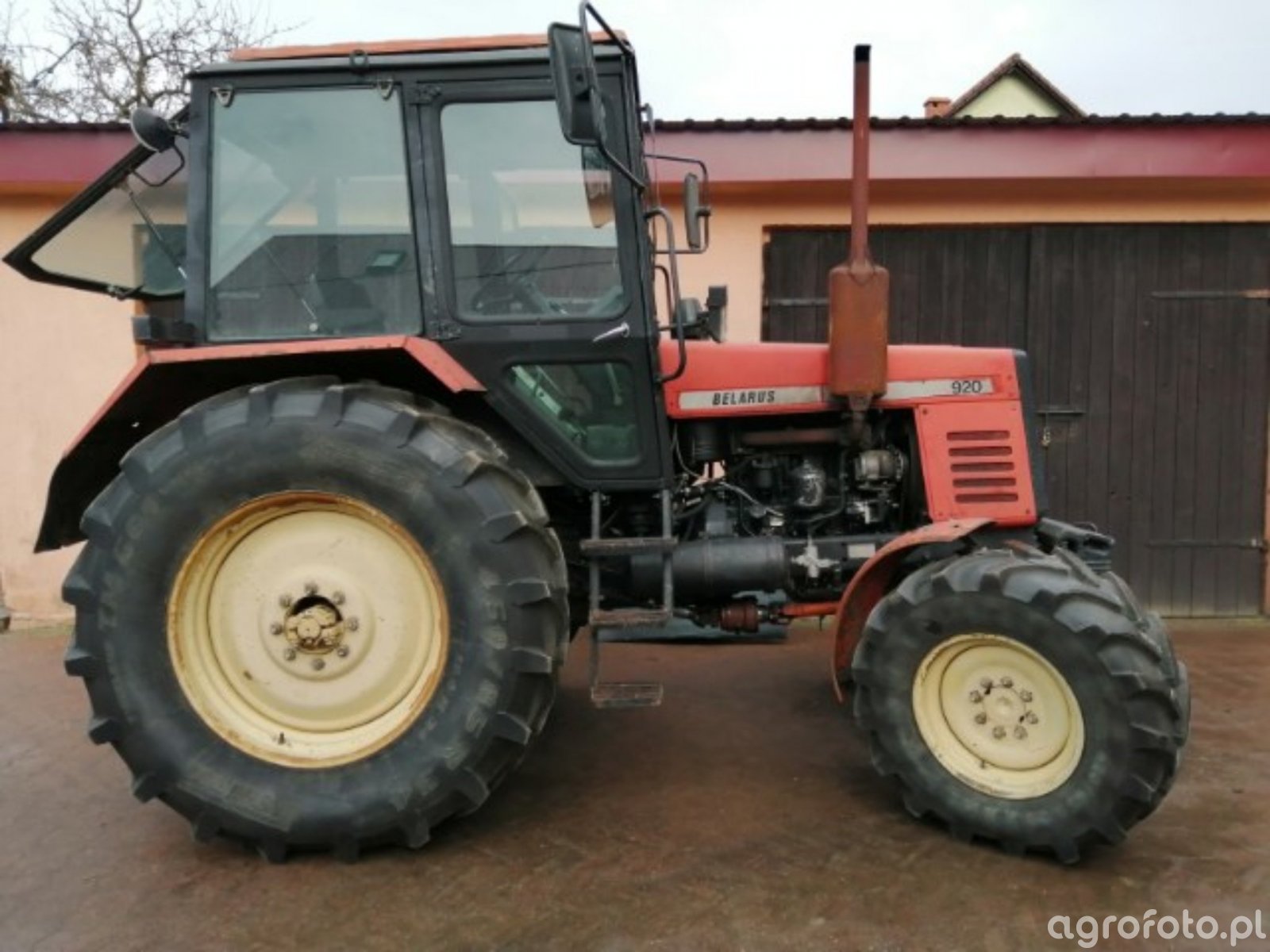

momek 28 Opublikowano 13 Maja 2021 Panowie takie pytanko Do znawców nie działa WOM pod siedzeniem dzwignia wyboru zależne i z silnika luźno lata może być przyczyną tego ma ktoś katalog i co tam jest w środku czego się tam spodziewać Odnośnik do komentarza https://www.agrofoto.pl/forum/gallery/image/799887-mtz-belarus/#findComment-2853694
MTZ892 1 Opublikowano 13 Maja 2021 Który rok i jaka cena? Odnośnik do komentarza https://www.agrofoto.pl/forum/gallery/image/799887-mtz-belarus/#findComment-2853822
songo 913 Opublikowano 13 Maja 2021 jak w ogóle nie działa to możliwe że to ta dźwignia, bo druga opcja to zużyte taśmy ale to by kręcił choć nie miał by sily Odnośnik do komentarza https://www.agrofoto.pl/forum/gallery/image/799887-mtz-belarus/#findComment-2853893
Pomorzanin1222 125 Opublikowano 13 Maja 2021 momek napisał:Panowie takie pytanko Do znawców nie działa WOM pod siedzeniem dzwignia wyboru zależne i z silnika luźno lata może być przyczyną tego ma ktoś katalog i co tam jest w środku czego się tam spodziewaćMógł na dole skrzyni wybierak taki spaść od zależnych Odnośnik do komentarza https://www.agrofoto.pl/forum/gallery/image/799887-mtz-belarus/#findComment-2853919
Lukmtz 0 Opublikowano 14 Maja 2021 (edytowane) Na dole pod skrzynią jest przekręcanie ktore rozłacza i utawia sie obroty wałka blokuje to przekręcana blacha, dzwignia przy siedzeniu jest od napedzania wałka przez bieg Edytowane 14 Maja 2021 przez Lukmtz Odnośnik do komentarza https://www.agrofoto.pl/forum/gallery/image/799887-mtz-belarus/#findComment-2853943
momek 28 Opublikowano 16 Maja 2021 Właśnie ta dzwignia przy fotelu luźno lata żadnych oporów jak będzie na placu zerknę co i jak i pytanie na szybko jeszcze żeby zdjąć dekiel od skrzyni lub dostać się do pomp od hydrauliki wystarczy że zdejmę podłogę w kabinie jest taka możliwość Odnośnik do komentarza https://www.agrofoto.pl/forum/gallery/image/799887-mtz-belarus/#findComment-2854806
Pomorzanin1222 125 Opublikowano 5 Czerwca 2021 Pompa hydrauliczna jest pod kierownicą a żeby dostać się do skrzyni najlepiej i najwygodniej kabine zdjąć Odnośnik do komentarza https://www.agrofoto.pl/forum/gallery/image/799887-mtz-belarus/#findComment-2861498
