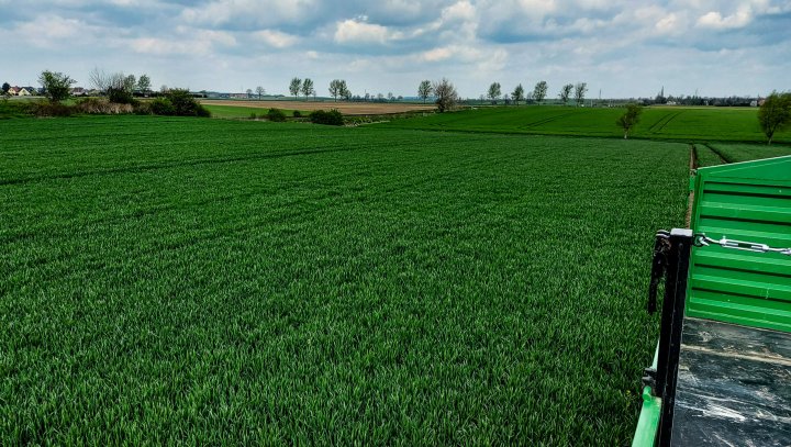

Czy te łopatki sa dobrze ustawione? Czy są dobre? Miałem wrażenie ze rozsiewacz mieli nawóz i tylko troszkę rzuca na boki. Teraz po lustracji jęczmienia gdzie azot szedł tym rozsiewaczem - jestem pewien, za ciągnikiem czarno, po bokach przeciętnie
Podobne wrażenie miałem u siebie że nie rzuca równomiernie tylko tak rozstrzępiony, łopatki mam takie same. Ale na polu nie ma przebarwień jest równo

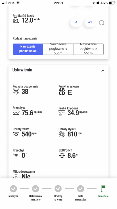

jesli dobrze pamietam to chyba na V, tak wychodziło z granulometru i tabeli

u mnie szło 310kg na 21m. kurde i wg granulatora i apki wychodziło że ma być literka V. może kwestia że stary nawóz i na tej próbie granulacji tak wyszło.

eh, nim uruchomiłem ten rozsiewacz to instrukcje znałem na pamięć. teraz tylko granulator i aplikacja kv w telefonie

co mi przychodzi do głowy, resztki nawozu. kilka worków z 2019, kilka z 2018. próbkę wziąłem z jednego worka. 3x żeby nie było. parametry wpisałem w apke. wyszła literka V. jakieś dwie liczby. nie pamiętam jakie w tej chwili ale wpisałem je w terminal, łącznie z zakładana dawką. po paru metrach jazdy rozsiewacz się dokalibrowal do zakładanej dawki. dawka wyszła elegancko, ale na polu ewidentnie są pasy różnego koloru jęczmienia. po roślinach też widać że są fale większe mniejsze

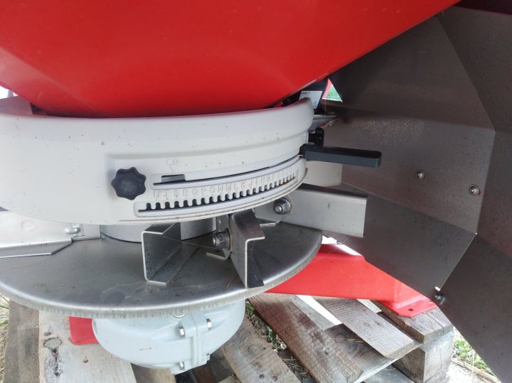

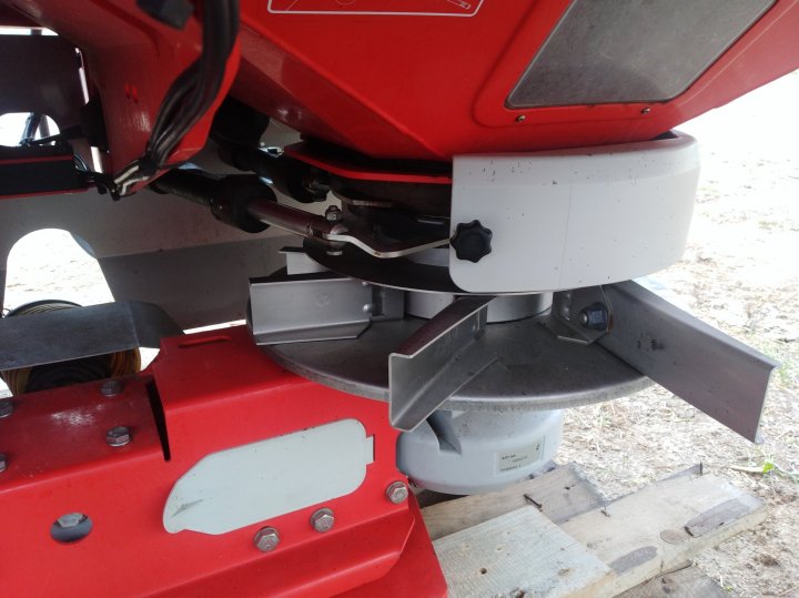

możesz mi przesłać zdjęcie - tak żeby było widać gdzie jest ustawiona tuleja, która reguluje miejsce wysypu nawozu na talerz?
Na 99% mam przestawione mocowanie tej tuleji i nawóz leci za bardzo do tyłu talerza i przez to zle sieje. Wczoraj udało mi się tą tuleję odłączyć od rączki regulującej pozycje literowe, teraz mogę tą tuleją swobodnie manipulowac. Jak się uda ją ustawić w odpowiedniej pozycji to na 99% rozwiązałem swój problem.
