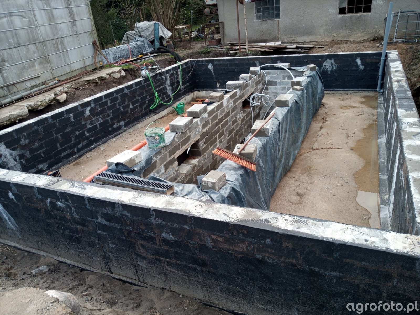

czy górnę fundamentu też malować dysperbitem na wierzch fundamentu bedzie folia i zalana posadzka 10cm
mikad napisał:
Taki murowany kanał będzie przepuszczał wodę, ta folia za bardzo nie pomoże bo zawsze się gdzieś przedziurawi.
folia jest dana 2 razy i najgrubsza jaką znalazłem w budowlanych ale to sie okaże czy najdzie czy nie
timo napisał:
Jeśli kanał, to tylko gotowy (prefabrykowany) żelbetowy.
teraz to zapuzno bo wymurowany kanał a poza tym murowany wyszedł mnie dużo taniej o takich wymiarach
kris91 napisał:
Z zewnątrz masą bitumiczną posmaruje i powinno być dobrze 🤔
już chyba nie posmaruje bo kanał jest z zewnątrz zasypany z 60cm od dołu piachem a odkopywać nie mam zamiaru a jak bedzie woda nachodzić to i tak od dołu wiec nie ma sensu malować samej góry
tom1985 napisał:
My jak murujemy to z góry nie malujemy tylko idzie izolacja pozioma i na to murujemy
rozumiem ale u mnie na tym nie bedzie sćian mirowane bo bedzie posadzka i zalana a na niej będą stały słupy od konstrukcji stalowej na której bedzie płyta w arstwa
4 minuty temu, ketlin23 napisał:
a drugie pytanie mam czy jak bedę ocieplał fundamenty to czy warto na styropian dawać siatke czy wystarczy folia kubełkowa i listwy wykończeniowe a na wiech styropianu co dać
My zawsze dajemy siatkę na wierzchu dajemy katownik na narożniku a z góry siatkę
Na kleju zaś idzie dysperbit i później folią kubelkowa
Morion napisał:
Słuchaj jeśli jest tam gleba lekka, przepuszczalna i podczas wykopów woda nie podchodziła to nic nie musisz dawać. Dasz samą kubelkową i też będzie dobrze. Garaży to nie dom mieszkalny. Dla bezpieczeństwa lepiej zagęszczać po obu stronach, ale to zależy od wielkości zagęszczarki lub potrzeby.
ogólnie w całym wykopie jest gleba bardzo cieżka gliniast czy nawel ilasta raczej słabo przepuszczalna ale pod scianą fundamentu jest drena obsypana kamieniami 16-32 i odprowadza wodę a nad nią bedzie własnie styropian oczywiście że inaczej by sie robiło jak by tp był dom a to garaż wiec a zagęszczać bedę zagęszczarką płytową 125 kg wiec nie wiem
tom1985 napisał:
17 minut temu, ketlin23 napisał:
nic sie nie stanie z murami fundamentu podczas zagęszczania
Wiadomo ze nie wolno od razu  po munowaniu zasypywano i zagęszczanie bo zaprawa musi dobrze związać więc dobrze jest odczekać
Do pewności możesz zasypywano od zewnątrz i od wewnątrz jednocześnie
od razu po murowaniu to wiadomo że nie wolno zasypywać ale u mnie to jużponad miesiąc po wymurowaniu także chyba już związało
125 to mała więc raczej bez obaw, ale fajnie jakby miała rewers. Ale dla 100% pewności jak kolega wyżej napisał. Obje strony po trochu i w górę. Prawdę mówiąc to z takimi glebami nigdy nie miałem doczynienia, więc nie wiem jaką mają przepuszczalność. Ja u siebie np na stare fundamenty kamienne rzuciłem tynk na to folia w płynie i papa. Całość zasypana i wilgoć zginęła.
