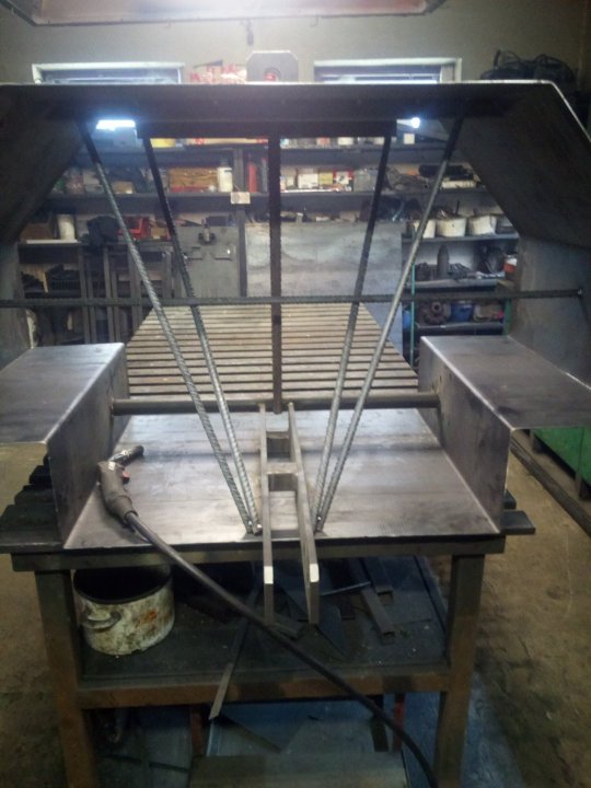

A tutaj efekt końcowy :)
ketlin23 11 Opublikowano 3 Maja 2021 fajny jeszcze jak by był jakś schowek na górze i mocniejszy zaczep z przodu to chetnie by ludzie takie kupywali Odnośnik do komentarza https://www.agrofoto.pl/forum/gallery/image/799236-balast/#findComment-2850663
Danielek161 209 Opublikowano 3 Maja 2021 Jaka grubość blachy? Jaka waga i wymiary? Odnośnik do komentarza https://www.agrofoto.pl/forum/gallery/image/799236-balast/#findComment-2850679
Farmer255 56 Opublikowano 3 Maja 2021 6 godzin temu, Danielek161 napisał: Jaka grubość blachy? Jaka waga i wymiary? Blacha 6 mm waga 620 kg. Pospawany obustronnie w srodku kratownica ze sztabek 40mm x 60 mm. Sama konstrukcja 125 kg. Wymiary Ci napisze jutro 😁 7 godzin temu, ketlin23 napisał: fajny jeszcze jak by był jakś schowek na górze i mocniejszy zaczep z przodu to chetnie by ludzie takie kupywali Kurcze jakoś mi nie podchodzą te schowki w balaście 😁 zaczep jest pospawany obustronnie i dodatkowo złapany z drugą ściana wiec może się nie urwie 😉 Odnośnik do komentarza https://www.agrofoto.pl/forum/gallery/image/799236-balast/#findComment-2850885
kamcio15 1856 Opublikowano 3 Maja 2021 Bardzo estetycznie wykonany, tylko na moje te blacha ryflowana trochę psuje efekt, jak by było z gładkiej to lepszy jak fabryczny 😃 1 Odnośnik do komentarza https://www.agrofoto.pl/forum/gallery/image/799236-balast/#findComment-2850913

Mariusz1984Zam 7 Opublikowano 20 Sierpnia 2021 Z tym zbrojeniem zaszalales,ale spoko,do takich akcji tylko drucik zebrowany,jest do tego stworzony kakby nie bylo,ale efekt koncowy nawet spoko. Odnośnik do komentarza https://www.agrofoto.pl/forum/gallery/image/799236-balast/#findComment-2881516
pawel007 3 Opublikowano 20 Sierpnia 2021 jak podliczysz kolego to jaki koszt materiału? Odnośnik do komentarza https://www.agrofoto.pl/forum/gallery/image/799236-balast/#findComment-2881574
Mariusz1984Zam 7 Opublikowano 20 Sierpnia 2021 W tym momecie okolo 800 zl z malowaniem jezeli robisz sam oczywiscie. Odnośnik do komentarza https://www.agrofoto.pl/forum/gallery/image/799236-balast/#findComment-2881629

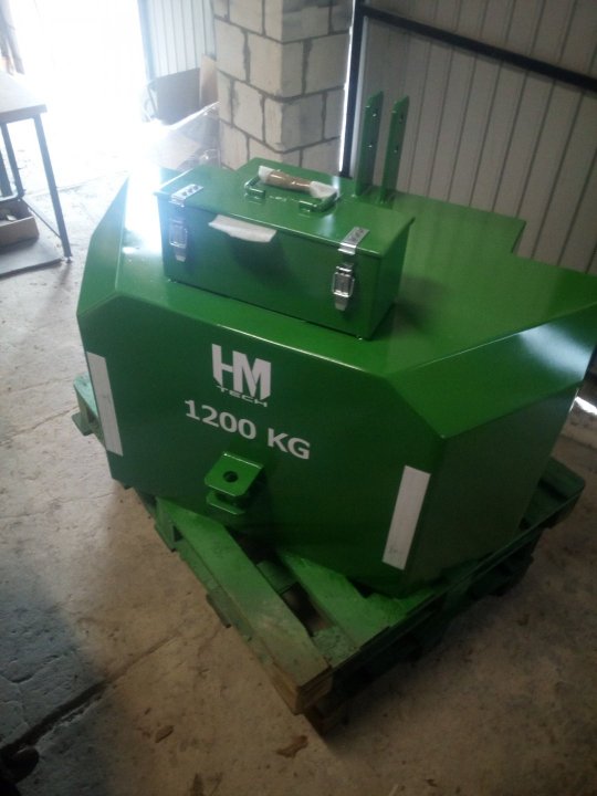

KacperDemczuk 427 Opublikowano 20 Sierpnia 2021 10 godzin temu, Mariusz1984Zam napisał: Ile ten mniejszy ze skrzyneczka?😁 coś potrzebuje kupić Odnośnik do komentarza https://www.agrofoto.pl/forum/gallery/image/799236-balast/#findComment-2881674
Mariusz1984Zam 7 Opublikowano 22 Maja 2022 Dnia 3.05.2021 o 14:02, ketlin23 napisał: fajny jeszcze jak by był jakś schowek na górze i mocniejszy zaczep z przodu to chetnie by ludzie takie kupywali Takie cus? Odnośnik do komentarza https://www.agrofoto.pl/forum/gallery/image/799236-balast/#findComment-2958132
